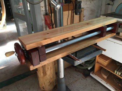

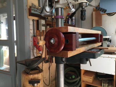

Goed bezig, André!
Ik vind het gedeelte waarin je je gereedschap maakt eigenlijk leuker dan het uiteindelijke product waar je dat gereedschap voor maakt.
En dat terwijl de producten er ook top uitzien!

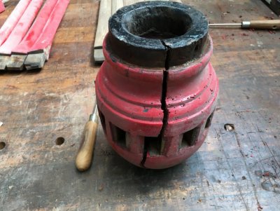

Slopen lukt al goed, op een paar minuten lage beide krakkemikkige wielen in onderdelen uit elkaar:p
In de loop der jaren is er duidelijk één wiel al eens gerestaureerd geweest, verschillende spaken vervangen en de complete velg vernieuwd.
Raar maar waar, het originele wiel (130 jaar oud) is een betere staat dan het deels vernieuwde wiel:confused:
Er is bij beide voornamelijk eik, iep en essen gebruikt, de houtsoort van de "bossen" moet ik nog eens controleren, ik vermoed dat dit ook iep gaat zijn.

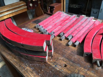

Bij de bouw van de nieuwe wielen gaan de spaken, deels aangepast, opnieuw dienstdoen. De velgen zullen meer dan waarschijnlijk uit essen gaan gemaakt worden.

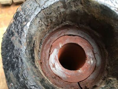

Stalen bus, de "verantwoordelijke" voor de forse scheuren in de bossen.

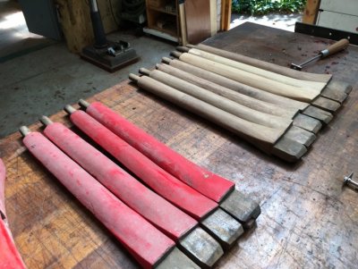

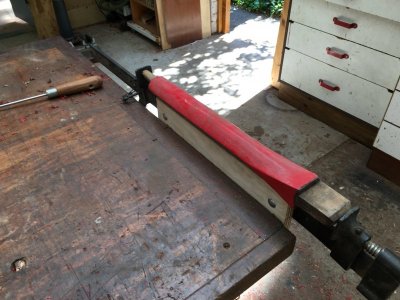

Spaken hergebruiken wil zeggen, eerst zien wat er onder dat verflaagje schuil gaat. Krabben dus:p
Maar even een "krabstand" ineen geflanst:p
Krabbers maak ik van (stukjes) botte schaafmessen (Felder).
Kan die x aantal maal herslijpen tot de geharde zone volledig weg is.
Die dingen snijden als de beste, met een vers geslepen mesje krab ik één spaak.

Mijn vader heeft mij vroeger(jaren 50) verteld dat de naaf van de karwielen gedraaid werd uit vers, nat hout en dat daarin de uitsparingen voor de spaken op maat werden gestoken. Dan werd het wiel in elkaar gezet, wat nog best een heidens werk i omdat de spaken per twee of drie in de velgstukken moeten steken. Omdat het naafhout later ging drogen en krimpen zaten de spaken (inderdaad essenhout) later muurvast in de naaf. Wordt dit nu nog zo gedaan? En de bus in de naaf is van gietijzer en wordt er (ook later?) heet ingezet.
Heb ooit een Duitse jachtwagen (4zits, met opklapbare canvas huif, en een tweezits koetsiersbok) opgeknapt, die was helemaal uit essenhout gemaakt, inclusief de gebogen spatborden. heel mooi. Daarna verkocht aan een paardenfanaat uit Groningen.
tuoh
De naaf moet winddroog zijn, anders komen er na een tijdje barsten in. De pennen aan de spaken moeten iets overmaat hebben in de breedte en worden dan met een zware hamer in het gat gedreven. Eindresultaat is een muurvaste verbinding. Natte naven gaan sowieso drogen van +30% naar 17 à 18%, dat gaat gepaard met krimp, maar de naafbussen houden die krimp tegen, gevolg scheuren alom.
De originele naafbussen ga ik niet meer gebruiken, er komen nu twee korte bussen met flens per wiel in, telkens aan de uiteinden gemonteerd. Vroeger werden die dingen inderdaad warm geplaatst, niet te heet anders was er teveel verkoling tussen bus en hout.
De sterkte van het wiel komt evenwel het meest van de opgekrompen stalen band, die perst alles op, en, in elkaar.
Echter, bij deze wielen ga ik de stalen banden niet verwarmen, maar samentrekken met een hydraulische spreiden van 40ton;) De brandweer heeft die dingen nu éénmaal, kan ik er evengoed gebruik van maken;)
Heb de mannen ook al verwittigd dat ze het onderstel, eens klaar, NIET naast de cv moeten parkeren. Gewoon onder een afdak zou het best zijn om er lang van te kunnen genieten.

Die amerikanen hebben één groot voordeel op ons, daar groeit een soort witte eik die ze ook wel "live oak" noemen, een groen blijvende eik met een warrige draad die praktisch niet te splijten valt, en zeer dicht van vezel is. Deze soort valt in niks te vergelijken met "onze" Europese es, die dan eerder aan waaibomenhout doet denken:p
Vers hout voor een naaf is geen goede keuze, ik zeg niet dat het nooit gebruikt werd, maar mijn eerste keuze is al het zeker niet. Er zitten meer nadelen dan voordelen aan het gebruik ervan.
De houten wielen die nu nog gemaakt worden hebben een ander leven dan vroeger. Nu staan die wielen meer stil dan dat ze draaien, en dat stilstaan is dan meestal nog binnen in een loods, museum, of iets dergelijks.
Een krimpende naaf is geen cadeau, het doet voor een deel de spanning uit een wiel verdwijnen, het stalen loopvlak komt los te zitten en het wiel flappert alle kanten op.
Bij de wielen die ik gedemonteerd heb kon ik de naaf makkelijk 40mm naar links en rechts duwen, de stalen banden errond kon ik er zo afnemen eens de gesmede spijkers eruit waren.
Wil ik een nieuw stel wielen afleveren die wel hun sterkte behouden, ook bij ongunstige opslag omstandigheden, dan moet alles droog zijn voor ik het verwerk.

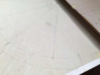

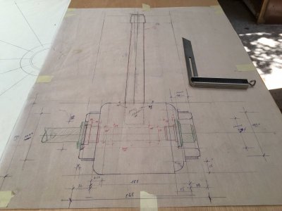

Ondertussen zijn de "tekeningen" ook klaar, de "bos" oftewel de naaf staat op papier, incl spaken en velgsegmenten.

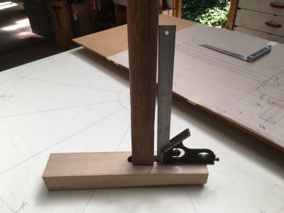

Het was wat proberen om de juiste schuinstand van de spaken te bepalen op die oude dingen, maar met een proefstukje is het gelukt. De spaken "hellen" 1,8°:p naar buiten.
De hele procesgang gaat, voor een wagenmaker althans, een beetje atypisch verlopen omdat ik moet rekening houden met de staat van de spaken EN met het feit dat er twee verschillende spaaklengtes zijn:mad:
Het ene (vernieuwde) wiel had een hogere velgrand dan het originele. Dit betekend dat ik de helft van de spaken moet inkorten, maar dit is makkelijker gezegd dan gedaan.
De in te korten spaken hebben namelijk, een eveneens schuinstaande, ronde pen. Zonder een originele spakenboor kan ik het hier wel schudden.
Dat gaat dus anders moeten opgelost worden, gelukkig is er voor elk probleem wel een gepaste oplossing te vinden.
Eens de naven klaar, sla ik de spaken erin, maak een mal voor op de lntzaag, en zaag zo alle spaken op de juiste lengte door het wiel gewoon te verdraaien rond een centerpunt. Gevolg is dan wel dat ik de velgen niet meer kan bevestigen wegens geen pennen aan dat eind.
Dus moet ik weer een andere machine gaan ombouwen om hier wat aan te doen. Alle spaken moeten een schuine kopse boring krijgen van 18mm, en 80mm diep, om hier nieuwe ronde pennen in te kunnen lijmen. Dit worden meer dan waarschijnlijk ook exemplaren uit robinia.

Alles begint met de juiste afmetingen, daarom maar "analoog" een stel werktekeningen gemaakt.
De juiste hoek gevonden.
