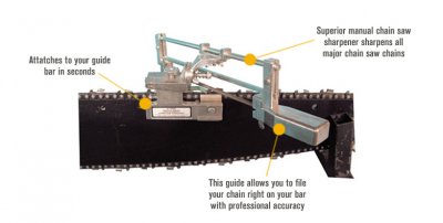

Het lijkt of de meesten toch met de hand slijper. ikzelf slijp met een slijphulp van granberg. kettingslijper 2.jpg Deze bestaat ook als manuele slijper, met een vijltje dus.
Omdat ik geregeld een ketting voor een blad van 150cm moet slijpen doe ik dit liever niet met de hand. Het gaat ongeveer 2 keer zo snel met het machientje. Een andere reden is dat m'n zaag soms gebruikt wordt als in een alaskan mill. Als de tanden niet uniform geslepen zijn hebben ze de neiging om naar links of naar rechts te trekken. Hierdoor komen er afwijkingen in de planken die ik zaag en dat wil ik niet.
