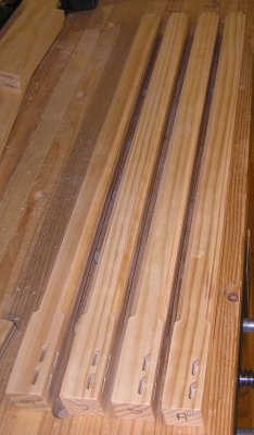

De poten zijn op de hoeken voorzien van kwart rond groeven. Eigenlijk te mooi voor de laundry room maar ik wilde het effect uitproberen. De gaten voor de domino's staan vrij dicht op de hoek. De domino's hebben dan ook een einde op 45 graden.

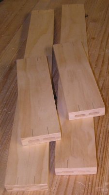

De zijkanten tussen de poten (er moet een Nederlandse naam voor zijn maar met al dat Engels is die me ontschoten).

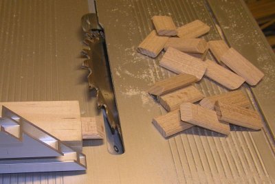

De einden van de domino's worden afgeschuind met een hulpstup op de zaagtafel.

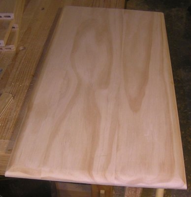

Het tafelblad is samengesteld uit 3 stukken van 140 breed en met 4 domino's van 6 mm per naad samen gelijmd. Aan de bovenkant heb ik een speciale tafelrand-afronding toegepast en een kwartronde aan de onderkant.

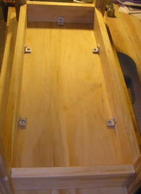

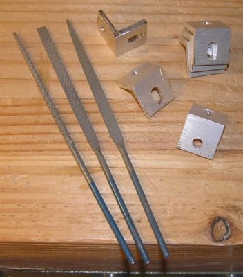

Omdat m'n hofleverancier geen tafelbladbevestigers op voorraad had en ik geen zin had om in de sneeuw andere zaken te gaan afstruinen heb ik ze zelf maar gemaakt. Zes stukjes alu hoeklijn met een gat plus een slobgat. Eerst een late lunch en dan gaan we lijmen.

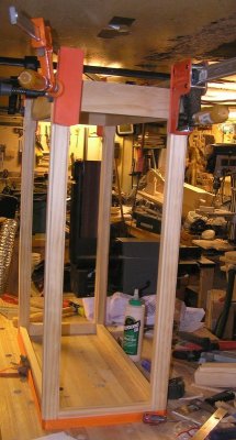

De zaak staat in de klemmen. Onder aan de poten heb ik met afstandhouders en een klemband de poten evenwijdig aan de bovenkant gemaakt.
Via aluminium hoekstukjes is het blad aan de regels geschroefd.

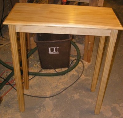

De onderkanten van de poten zijn beslagen met nylon doppen (meubelglijders) die uit Holland zijn mee verhuisd. De tafel is klaar voor gebruik.
