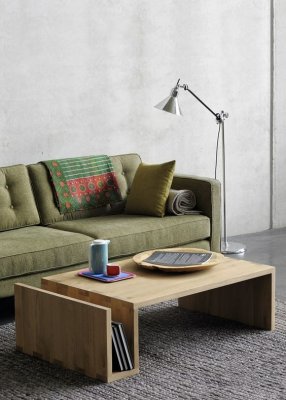

Het basisidee
Al ronddolend op pinterest verscheen deze ineens. Hier is het basisidee aan ontleend. Vervolgens het ontwerp uitgedacht: hoogte en totale lengte van de bestaande (inmiddels oude) salontafel overgenomen (ook een zelfbouwproject, maar dan "gewoon" van bouwmarktplaat-met-hoekijzers) en aan het schetsen geslagen. Gewoon met potlood op ruitjespapier; sketchup heeft voor mij nog een hoge drempel / steile leercurve.

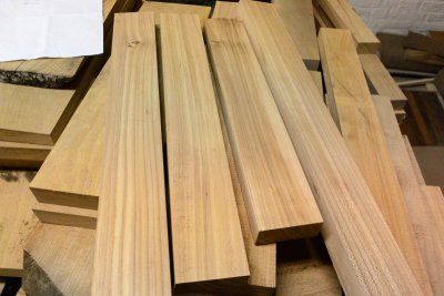

Hout halen

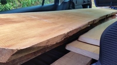

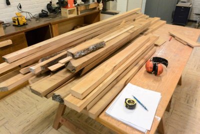

Samen met een medecursist een middagje "door bomen bladeren" op zoek naar geschikt hout. Bij gebrek aan geschikt vervoer de boel enigszins laten afkorten zodat het nog min of meer in een personenauto past. Kofferbak kon nog bijna dicht.
Voor mijn tafel met name iep (35mm dik; bedoeling is om er ongeveer 28-30mm dikte van over te houden) en voor de medecursist plataan en wat notenhout.

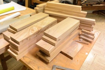

Na een avondje zagen heb je dan ineens een hele stapel balkjes in uiteenlopende breedtes.
Schaven (of: vlakbanken)
Weer een bewerkingsslag verder blijkt er prachtig hout schuil te gaan onder de ribbeltjes van de bomenzaag.

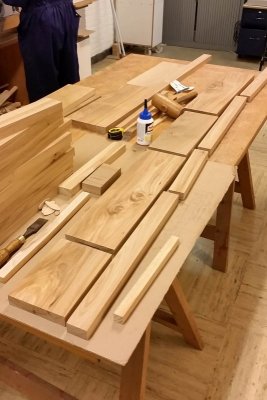

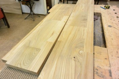

Puzzelen en lijmen (repeat, repeat, repeat)
En dan is het eigenlijk al bijna een salontafel. Toch?
In het begin is alles nog leuk en begint het verlijmen vol goede moed. De brede balkjes met een lamello op hun kopse kanten en de lengterichtingen gewoon koud tegen elkaar. Netjes beginnen met 3 à 4 stuks en dan steeds 1 of 2 erbij in lengte of breedte. Oh wacht, hoeveel balkjes zijn het ook alweer? Ohja, daar ben je wel een paar avonden mee zoet.
Nog wel twee slimmigheden uitgehaald: ten eerste de panelen (ongeveer) halfbreed maken: een van 5+15+6 en een van 14+7+13 zodat ze nog door de vandiktebank kunnen, en pas op het allerlaatst de twee helften verlijmen.
En ten tweede de totale lengte in 2 panelen maken (dus in totaal voorlopig 4 sub-panelen): 1 paneel met het bovenblad en de twee staanders, zodat de nerf hiervan mooi doorloopt in het eindresultaat, en 1 paneel voor de overige 3 paneeltjes (de eindstaander en de bodem van de krantenbak, en de extra ligger bij de achterste zijkant).

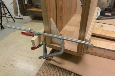

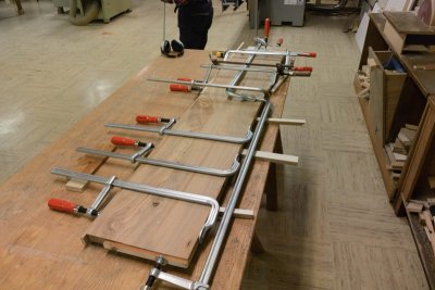

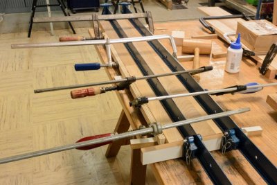

Dus toen ging het lijmen 4x zo snel. Oh wacht, het aantal klemmen is beperkt, en het aantal uren in een avond ook....
Enfin, zo ziet gelijmd hout in klemmen eruit. Weten we dat ook weer.
(Wordt vervolgd; de lijm is aan het drogen ;))

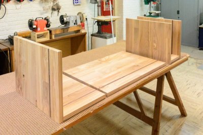

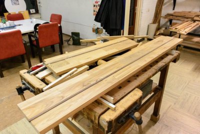

Vervolg: na enige tijd is alles verlijmd en zijn er 4 panelen gereed: 2 van ~1.8m en 2 van ~1.0m lengte.

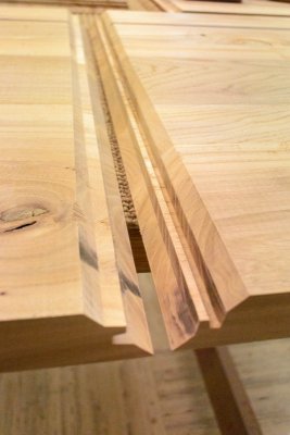

Notenstrip erin frezen
Nu is het tijd voor een designdetail: over de volledige lengte van de tafel komt een smalle notenhouten strip. Dus: frees er moet een sleuf in de juiste panelen komen, en een stuk notenhout op maat gemaakt worden.
En vervolgens ziet het er zo uit:

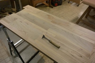

Verlijming van de grote bladen
De volgende stap is dat alle panelen door de vandiktebank gaan zodat ze allemaal exact even dik zijn (en volledig glad aan de bovenzijde; alle oneffenheden van het verlijmen en uiteraard de uitstekende noot moeten er nog af). Vervolgens verlijm ik de panelen 2 aan 2. Ditmaal met lamello's, zodat de bovenkanten zo gelijk mogelijk blijven tijdens het verlijmen. Het resultaat is 60cm breed en past niet meer door de vandiktebank.
Weer zagen
Nu komt voor mij een van de spannendste momenten: het verzagen van de gelijmde panelen tot de juiste maat voor de tafelonderdelen. Gelukkig verloopt dit ook goed en heb ik 6 onderdelen over. Het begint te lijken op het bedoelde resultaat.

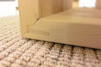

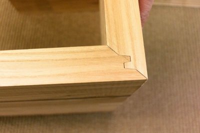

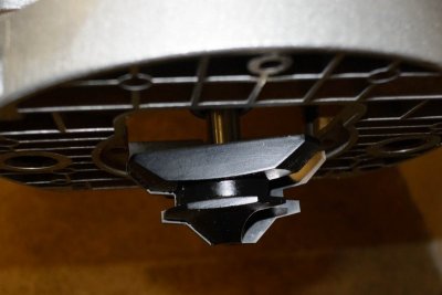

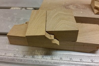

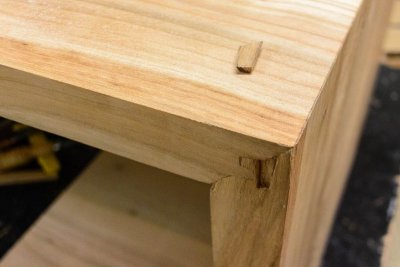

De verlijmfrees
Om de hoekverbindingen iets speelser (en: iets steviger; zeker voor de eindstaander van de krantenbak een prettig gevoel) te maken, ben ik op zoek geweest naar een geschikte verlijmfrees. Voor een houtdikte van 30mm was dat even zoeken (en vervolgens: even slikken) maar uiteindelijk heb ik wat gevonden. Een flinke jongen, grootste diameter van de kop is ongeveer 8cm.
Het was een tijdje knutselen en uitproberen om die in de "pragmatische" om niet te zeggen "amateuristische" freestafel te krijgen, maar de aanhouder wint. Vervolgens nog een paar rondes klooien voor de juiste afstelling: zowel de hoogte als de diepte komen heel precies om strakke hoekverbindingen te krijgen. Dan komt het allerspannendste moment: er is 1 kans om alle randen langs de frees te halen. Door de vorm moet het in 1 keer, en het is goed opletten welk deel er liggend en welk deel er staand langs de frees gaat. (want beide liggend of staand kan ook -- maar dan kun je lengtes verlijmen in een hoek van 0 of 180 graden; ook leuk, maar niet de bedoeling hier).
Maar alles lukt, en uiteindelijk ziet het er dan zo uit:

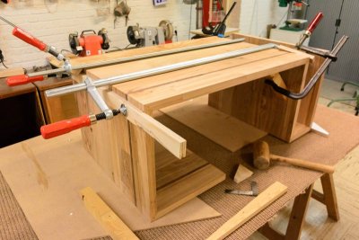

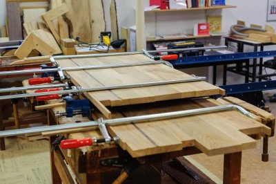

Nog meer lijm

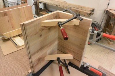

Dan alle panelen goed schuren voor ze hun definitieve plaats in de tafel krijgen en vervolgens stukje bij beetje lijmen. Om de hoeken haaks te krijgen gaat de hulpstukjestrukendoos open: overal klemmen en balkjes om de boel naar wens te krijgen.
En vervolgens begint het er op te lijken:

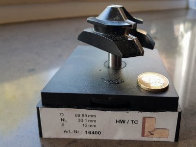

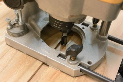

Hier wat meer info over de verlijmfrees, eerst maar eens een plaatje (de euromunt ligt er als maatindicatie)
Het is er een van ENT, de schacht is inderdaad 12mm. Bij deze grootte (geschikt voor houtdiktes van ~30mm) is dat de enige maat die ik tegenkwam. Is ook wel logisch: door het profiel kun je niet in laagjes werken maar moet het er in 1x uitgefreesd worden. Een krachtige freesmachine is dus noodzakelijk.
Belangrijk is dat de frees(tafel) ruimte biedt om een kop van 7cm te laten ronddraaien.
Dan komt de grootste uitdaging: afstellen van de freeshoogte en de positie van de zijgeleider. Door de karakterstiek van de frees (in basis een verstek van 45 graden, maar met een uitsparing en een uitstulping) is alles van elkaar afhankelijk:
* de hoogte van de frees heeft invloed op de goede positie van de zijgeleider en omgekeerd (stel je de een bij, dan moet je de ander ook bijstellen)
* de dikte van het hout wat je wilt frezen heeft invloed op de goede stand van alles (want je wil het golfje wel zo veel mogelijk in het midden van het hout hebben.
De tip is: zorg voor voldoende proefstukjes in de dikte van het echte werkstuk. En voor een goede stofzuiger, want er komt nogal veel materiaal van af.

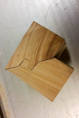

Proefstukje: nog niet helemaal goed. Het verstek zit net niet goed gepositioneerd: links steekt het "bovenste" stuk uit; rechts zie je duidelijk een randje in de onderste.
Spelen met proefstukjes: door twee zijden op dezelfde manier langs de frees te halen kun je 180 graden verlijmen.
Al met al ben ik zeer blij met het resultaat in m'n tafel.

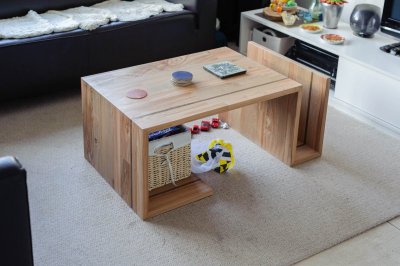

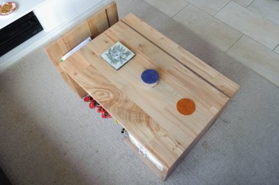

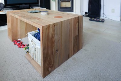

Klaar!
Deze foto's zijn nog van voor het vullen: de oplettende kijker ziet hier de (wit uitgeslagen door de zeep) gaten nog zitten die inmiddels met was gevuld zijn.
Dat was het einde van een leuk en leerzaam traject, en met een resultaat waar ik (en gelukkig: mijn vrouw en kinderen ook) zeer tevreden over zijn, en hopelijk nog lang van zullen genieten.
