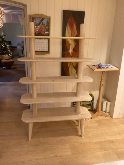

Even een plaatje voor het idee van de roomdivider:
Dit is een afbeelding van een kast, die gewoon te koop is. Had deze in de kamer gepast, dan waren we vlug klaar geweest. Het idee van de constructie sprak me wel aan. Ik ga dus iets maken wat hier ongeveer op lijkt: korter, lager, met een andere planken opbouw en in een ander materiaal. De hier afgebeelde versie is uitgevoerd in beukenhout. Ik ga hem uitvoeren in essen. Het bureautje dat er naast komt te staan, zal in dezelfde stijl worden uitgevoerd.

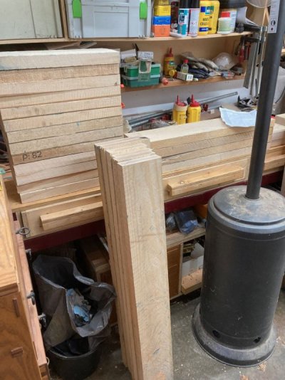

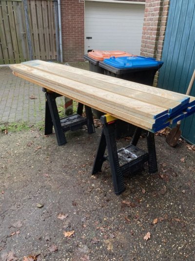

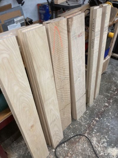

Afgelopen vrijdag dan naar de mooie houthandel in Arnhem gereden voor een partij droog essen:
De prijs viel niet tegen. Essen is een van de houtsoorten die niet (veel) in prijs zijn gestegen:).
De afgelopen jaren ben ik meer met houtdraaien bezig geweest dan met meubels maken of andere projecten. Een indeling maken op het ruwhout, uitgaande van de zaaglijst, was wel even puzzelen, maar goed: we zijn er uit gekomen met deze stapel als resultaat.

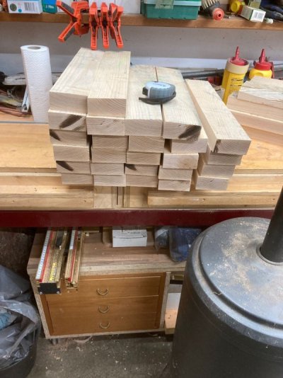

En dan? Indelen/opdelen/vlakken/schulpen/calibreren/etc. etc. het komt allemaal weer terug:geek:. Een paar foto's met het resultaat van de noeste arbeid dit weekende: opgedeeld....
aan 1 zijde gevlakt....

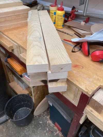

De segmentjes voor o.a. de kolommen. Ik geloof dat het tijd wordt om het zaagblad van m'n afkortzaag eens te laten slijpen:unsure:
En de segmenten voor de pootjes van het bureautje. De segmenten voor de spijlen liggen achter de cameraman. alles aan een kant gevlakt, zodat we die straks kunnen lijmen.

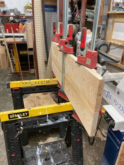

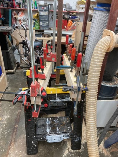

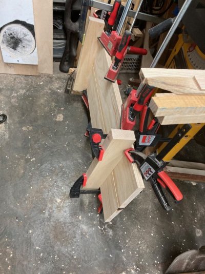

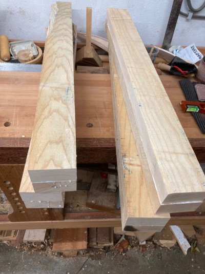

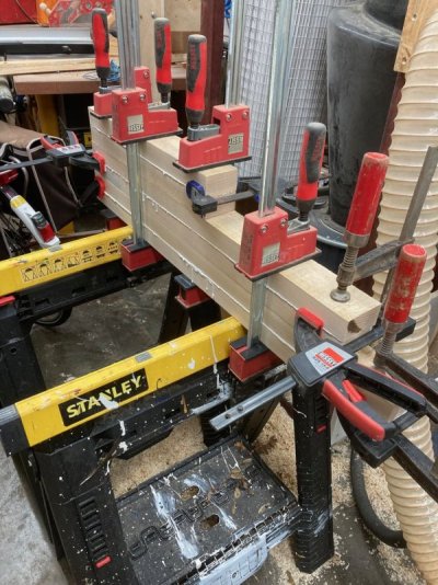

Vanavond even wat zaken in de lijm gezet, want daar hoef ik niet veel aan af te werken voordat ik ga draaien:
Hoe zat dat ook alweer met lijmklemmen? owjah.....je hebt er nooit genoeg. Slim verdelen is dus het devies.
Dit worden straks de 4 poten van het bureautje. Dat er aan 1 kant een deels schuine kant aan zit heb ik geen last van: ik moet eerst naar rond en dan nog taps. Zie je straks niets meer van in het uiteindelijke product.
En hier komen straks de spijlen uit.

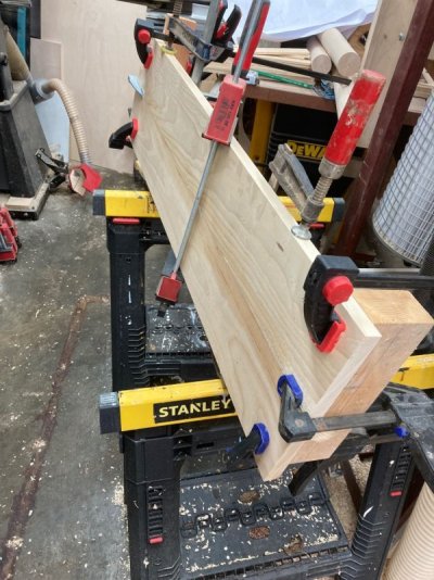

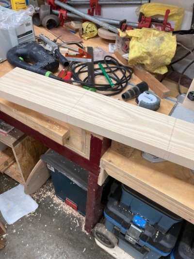

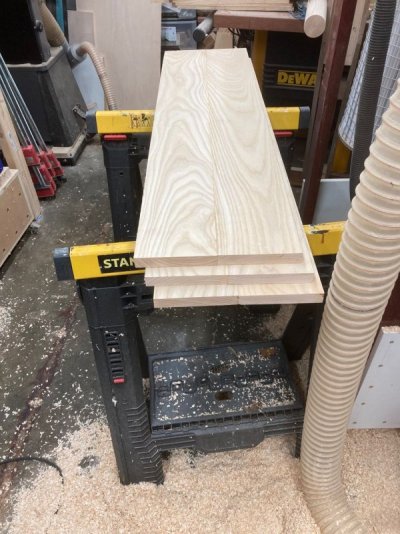

Nadat ik vandaag een paar uur achter de draaibank had gestaan, ben ik verder gegaan met de planken voor de roomdivider. Van breedte en van dikte geschaafd.

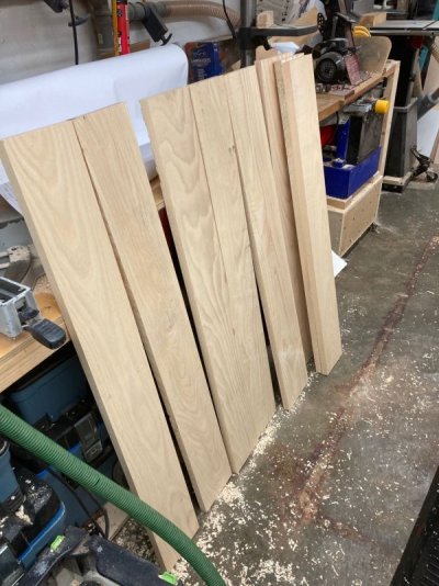

Hier nog strak in 't gelid....
En hier de eerste planken samengesteld.

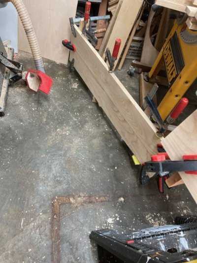

Op de kop van 1 van de planken even een proefboring gedaan met de Domino. Hier valt straks toch een paar cm van af als ik ze op maat ga zagen.
En hier nummer 2 in de klemmen. De plank op de 1e foto is wat dikker (32 mm): dit is de basisplaat die op 4 pootjes komt te staan en waar de 2 kolommen op komen te staan. Deze twee planken ga ik in de komende dagen verder afwerken. Combinatie van machinaal en het betere handwerk😇.

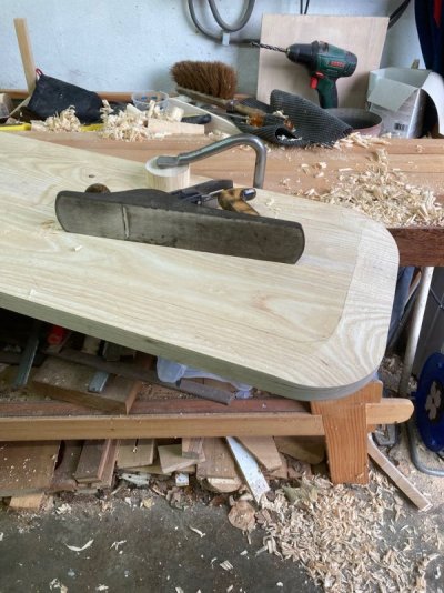

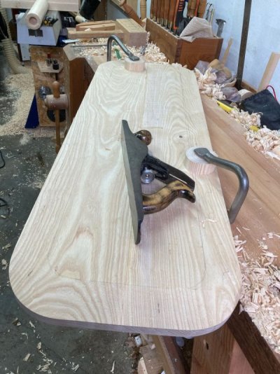

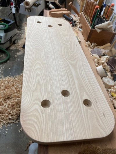

De basisplank voor de roomdivider, moest aan de onderzijde qua dikte nog wat gecorrigeerd worden. En rondom wilde ik hem wat verjongen: dat heb ik dus met m'n vertrouwde Stanley no.5 gedaan. Eerst met de decoupeerzaag op maat gezaagd met de afrondingen op de hoekenIMG_0626.jpg
Lekker scherp beiteltje en een beetje kaarsvet op de zool...en gaan!
Mooie tekening heeft dat essen toch:love:....
En dan aftekenen van de gaten voor de pootjes en de 2 kolommen en boren...
En dan meteen een eerste schuurbeurt geven met korrel 80. Dit is de boven zijde van de basisplank. De 4 gaten aan de buitenzijde zijn de gaten voor de pootjes. Deze zijn onder een hoek van 80 graden naar buiten gericht, vanuit het hart van de twee gaten voor de kolommen. Dat heb ik met een boormal gedaan die ik uit een blok vuren heb gemaakt.
Voordat ik die ga afwerken met de Skyllt, wordt hij nog helemaal met 150 geschuurd (net als de pootjes en de kolommen). Het verjongen is subtiel gedaan. Deze plank is 32 mm dik. Rondom heb ik hem over een diepte van ca. 60 mm verjongd naar 22 mm. Nog 4 planken te gaan:eek:.....maar die zijn gelukkig wat smaller en dunner (en daar hoeven maar 2 gaten in).
Ik hoop dat als de pootjes er straks onder staan het geen dronkenmannetje is (dus dat de pootjes netjes symmetrisch staan). Maar goed: dat gaan we zien bij het samenstelleno_O.

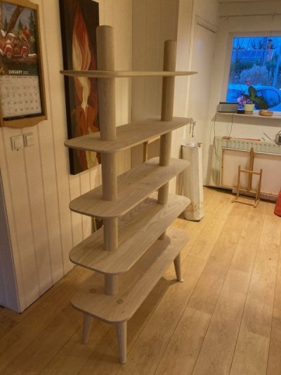

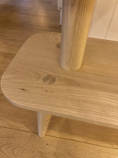

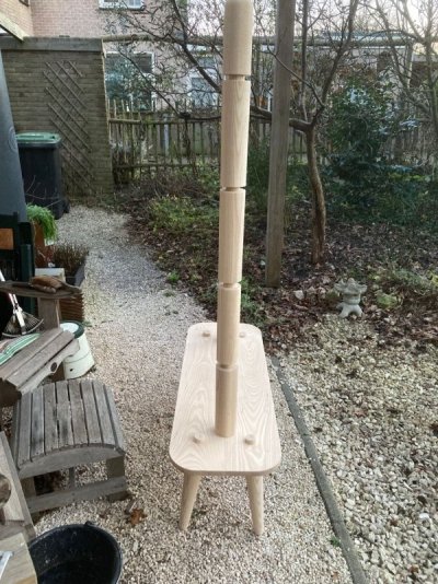

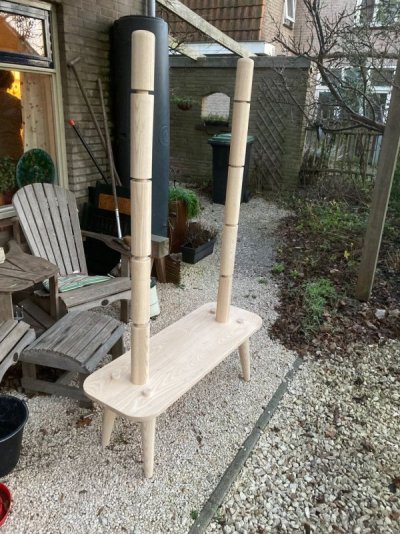

De roomdivider is zover klaar dat deze in de lak kan/kon....gisteren heb ik de basisplank afgemonteerd: de pootjes er onder gelijmd, de uitstekende kopjes aan de bovenzijde afgezaagd en het bovenvlak geschuurd en de 1e twee plankdragers ingelijmd. Ook hier de uitstekende kopjes aan de onderzijde nu, afgezaagd en geschuurd. Vandaag de laatste 2 planken gemaakt, grof voorgeschuurd en fijn nageschuurd. En toen het geheel gemonteerd.Bekijk bijlage 112556
Met alle 4 de voetjes tegelijk de grond raken is altijd wel een uitdaging. Voor mij dan....
Rechts voor even een klein houten schijfje er onder zodat ie stabiel staat (voor de foto).
Vanaf de andere kant. En...
Portret;). Het geheel is geschuurd tot korrel 150, daarna met een vochtige doek afgenomen te toen na drogen opnieuw met korrel 150 geschuurd. Nu zijn de onderdelen klaar voor het aflakken met Skylt. De 2e plank van onder en alles wat er boven zit is los gestapeld en kan dus zo weer uit elkaar voor transport. Zo is het geheel door 1 persoon te mannen en kan het met een niet al te grote auto vervoerd worden. Nu staat er nog een stapeltje hout in de garage....daar moet het bureautje nog uit geboren worden. Dat wordt dus het vervolg...
De pootjes heb ik niet met wiggen vastgezet. De passing gat/pootje was nogal strak en de pootjes zijn over de volle plankdikte (32 mm) gelijmd: meer dan sterk genoeg😇 voor het beoogde doel.

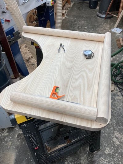

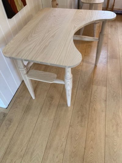

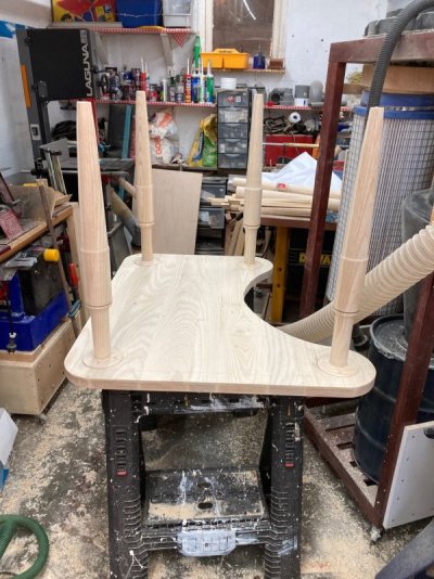

Zo. Vandaag en gisteren dan maar een slinger gegeven aan het bureautje...
Gisteren eerst de planken op breedte en dikte geschaafd. Daarna met de domino's het blad deels in elkaar gelijmd.
Aangezien het blad een asymmetrische vorm krijgt, moet er aan de rechterzijde nog een stukje aan...
Die komen dan hier uit. Ook met domino's tegen het blad aangezet en gelijmd. Een paar uur laten drogen in de klemmen. En toen de vorm er in gezaagd....

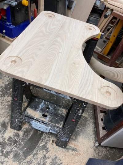

Met passen en meten.....Dit is de onderkant van het blad. Daar heb ik de positie van de poten op afgetekend. En toen moest ik natuurlijk even controleren of de rondhouten die ik voor de spijlen ga gebruiken lang genoeg waren. Dat zijn ze..
Ik ben nu bezig om een freesmal te maken voor de flens die bovenop de poten zit. Is nog wel een dingetje om die en goed op maat en netjes rond te krijgen.
Als die er dan ingefreesd zijn, kan ik het blad aan de onderzijde verjongen. Morgen ga ik de beide nieuwe spookschaafjes eens slijpen met het nieuwe slijphulpmiddeltje en dan gaan die beiden op dit stuk hout worden losgelaten:cool:. Eens kijken......

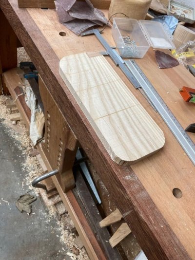

Een freesmal maken, die netjes rond is.....zowel voor de montageflens van de poten, als dat bovenste stompje poot....wel een uitdaging....
Gisteren eerst met figuurzaag en vijl/rasp aan de gang gegaan....met bedroevend resultaat😭. Ik had wat reststukken populieren multiplex die ik voor dit soort mallen wilde gebruiken.....maar ja. Een nogal zacht materiaal, dus tijdens het rond afwerken van de gaten ga je dan al vlug te ver en zijn de gaten te groot😒. Dus....
Gisteren avond tijdens het biertje bedacht ik me: waarom deze sjablonen niet op de draaibank uitgedraaid:geek:? Dan weet ik 100% zeker dat ze rond zijn.
Zo gezegd, zo gedaan: vanmorgen een plaatje opgespannen en de twee gaten er in gedraaid: perfect rond en goed op maat: "misschief accomplished;)".
M'n sjabloon was 12 mm dik. en toen bleek dat ik met de frees niet diep genoeg zou kunnen komen voor de 40 mm gaten.....Roeien met de riemen die je hebt is dan het devies: Dan maar uit de hand boren met een forstner boor en bidden dat die gaten netjes in het lood staan:unsure:. Enfin...

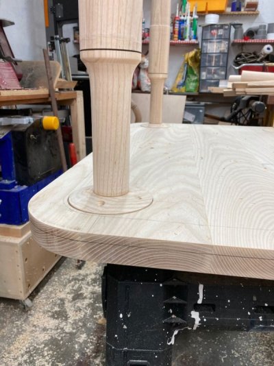

Na enige noeste arbeid is dit dan een tussenstand. De poten er even los ingezet. Nu eerst het blad verder afwerken met de verjonging langs de rand.
De flens steekt ongeveer een 2 mm onder het blad uit. Dit was zo gepland. Op de rand van het blad afgetekend waar de verjonging moet komen.
en dit is dan het uitgangspunt voor het vervolg. Aan de holle rechterzijde heb ik de eerste halen met de spookschaaf al gemaakt. De andere drie zijden zijn ondertussen al geschaafd (geen foto meer van gemaakt vandaag).

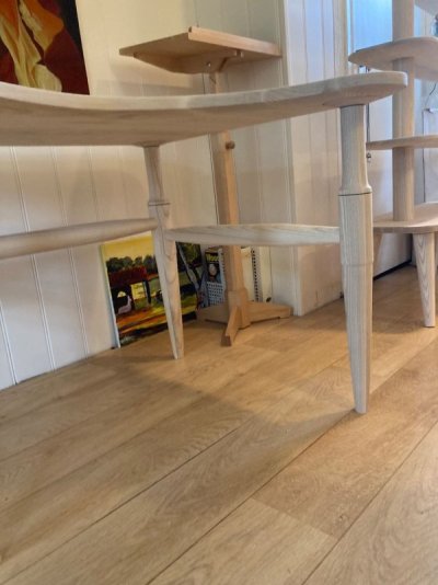

Zo, het einde komt in zicht. Na vandaag ben ik zover dat ik alleen de ronde onderdelen nog met een vochtige doek moet afnemen en opnieuw ga schuren, ter voorbereiding van het aflakken. Alle vlakke delen hebben die behandeling al gehad.

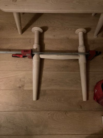

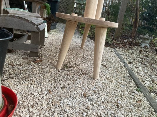

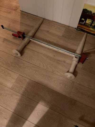

Gisteren op de keukenvloer (want goed vlak en schoon) het pootstel met de korte en de lange spijl samengesteld. Hier de korte....
En hier de lange. In de rechter poot zie je het gat voor de dwarsverbinding: die blijft los, i.v.m. de montage en transport. De pennen van de spijlen passen strak in de gaten in de poten. En de elk van de poten worden straks op de flens aan de bovenzijde met 4 messing verzonken kopschroeven aan het blad vast gezet.

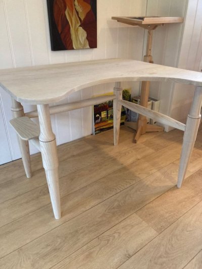

Onder het bureaublad moest nog een klein plankje komen voor de mediabox/router, want die willen we niet in het zicht hebben. Ik had nog een reststuk uit het bureaublad gezaagd. Daar een rechthoekig plankje van gemaakt en deze op de lintzaag op 20 mm dikte herzaagd (het bureaublad is 35 mm dik, vond ik voor zo'n klein plateautje niet nodig:). Met de hand schoongeschaafd en aan 3 zijden verjongd, om in de stijl van de rest te blijven.

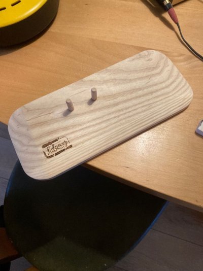

De houtdraaier in mij vond dat er een handtekening op het meubeltje moest....dat heb ik hier dus op de onderzijde van het mediabox plateautje discreet aangebracht:sneaky:.

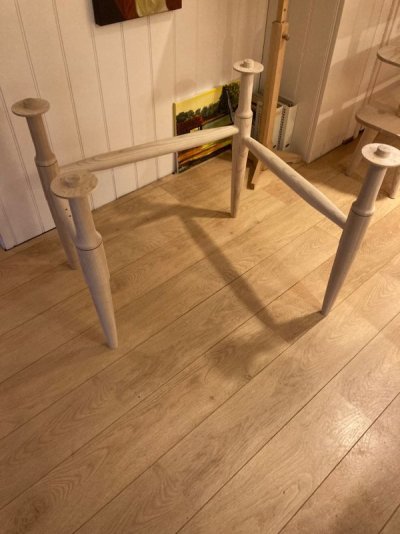

Onderstel in elkaar. Op de twee deuvelgaatjes in de linker spijl wordt het plateautje straks vast gezet...na het lakken.
En zo zit ie droog in elkaar....
van voren...
Ik ben niet ontevreden😇.
Is het resultaat perfect? Nee. Maar die dingen die niet helemaal goed zijn, zijn alleen voor mij zichtbaar want ik weet precies waar de onvolkomenheden zitten. Nu de diverse onderdelen nog nat maken en naschuren en dan aflakken.
