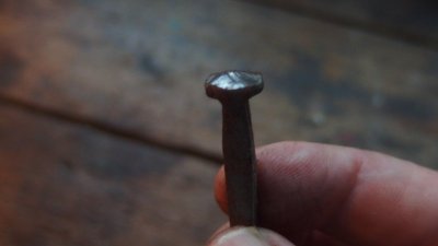

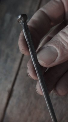

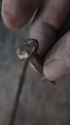

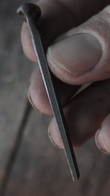

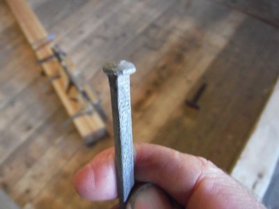

Weer en eikspijker, blanc
En geknipt spijker
En een van 100 mm
Gesmeed spijkerP9232116.jpg maar die zijn zeldzaam.

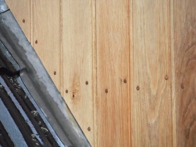

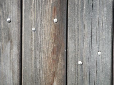

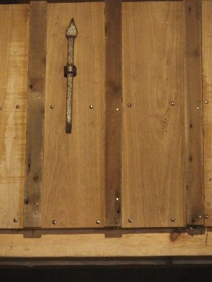

Gespijkerd beplanking.

Als je blanc ijzer spijkers in combinatie met onbehandeld eiken gebruiken en dat is bloot aan het weer dan komt er verkleuring in het hout dat is zeker. Ik heb mijn dakkapen die beschot is met eiken kraaldelen met kopper draadnagels vast gespijkerd om vlekken te voorkomen.
