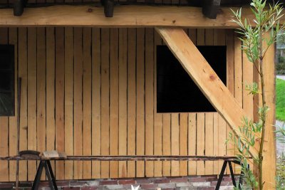

Vind ik ook geen zicht als er kruiskop (of erger) schroeven in zicht komen. Maar spijkerkoppen vind ik wel mooi en een kans om wat toe te voegen als je een interssant patroon kan maken. Anders dan het uiterlijk houdt een spijker beter de planken en die kunnen ook beter de beweging van het gebouw opvangen. Ik heb mijn tijdelijk afdak voor een stapel planken in elkaar geschroefd en toen ik het uit elkaar haalden een jaar later warren de helft van de schroeven al gebroken.
Hier zie je de spijker patroon als je goed kijk onderaan en in het midden lijn onderkant ramen.
