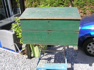

Kort geleden kwam deze kist op Marktplaats voorbij, Er zat OOK wat gereedschap in dus voor 20 euro vond ik het een koopje. Eerst kwam hij in de woonkamer als opbergmeubeltje. Er is nu een beter plan. Hij word in ere hersteld als : Gereedschapskist.
Zo op het eerste gezicht een aardig modelletje met hier en daar wat herstelwerk. Hij is van een oudere man geweest wiens kinderen geen interesse hadden. Bij DAGLICHT komen de slechte punten naar voren. Omdat ik voor kissie twee al hout heb gekocht is dit mooi bruikbaar voor deze kist.

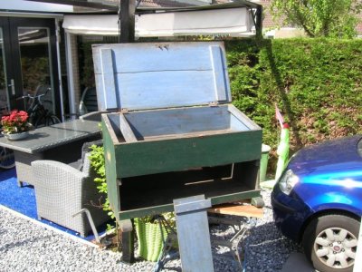

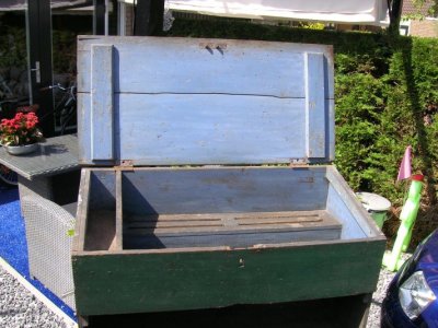

Mooie kist! Is het deksel nou vlak, of is het hellend, zoals de populaire Dutch toolchest? Lastig te zien in het perspectief van de foto's.
WR1944
in memoriam
Leuk zo'n oude kist. Dat zou hier al als serieus antiek door kunnen gaan. Wat wil je ook met een historie die nog geen 250 jaar terug gaat.
Zo te zien is het deksel hellend zoals het te zien is aan de rechterkant aan de binnenzijde. Het rek voor de beitels (?) ziet er horizontaal uit en de regel waar het deksel op valt lijkt wat schuin te staan.

Mooie kist, als het de mijne was geweest had ik hem nagemaakt en niet opgeknapt. Het is een gereedschapskist geweest, met alle krassen en butsen die de tand des tijds heeft veroorzaakt. Mooi houden zo en niks aan opknappen.

Je hebt gelijk, schuine deksel met platte beitel gleuf. Ja op het eerste gezicht een mooie kist.

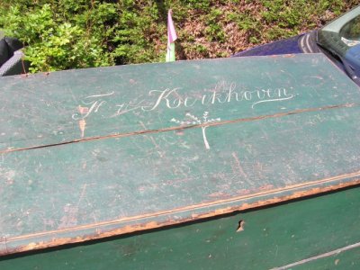

Ik heb eerst maar eens de borstel er op gezet. Met een emmertje sop erbij krijg je een beter zicht op wat je hebt gekocht. De eerst haarscheurtjes komen aan het licht. Als eerst komt er een berg drap en troep uit. Ook lijkt het op een soort om gevallen vet. Maar met flink wat boenen krijg ik hem weer in schone staat.DSCN9518.jpg
Het onderdeurtje zit met een spijkertje dicht. Deze verdwijnt als eerste.
Omdat het een beetje wringt er de schaaf op gezet. Past nu een stuk beter.

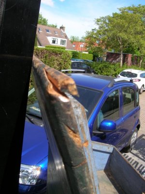

Van de deksel is een flinke hoek afgebroken, dit stuk heb ik en ga ik terug lijmen.

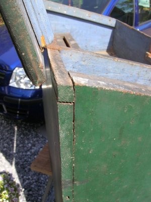

Aan de achterkant is op een later moment een spijker bij geslagen, Resultaat ?? een forse scheur.

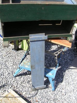

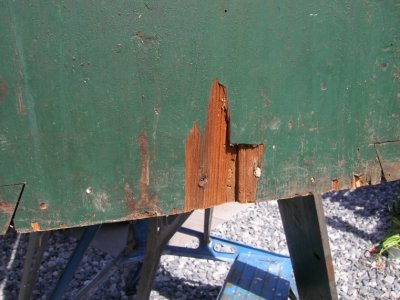

Onderzijkant heeft een echt probleem. Omdat de poot, soort slee erg is afgesleten schuurt deze zijkant over de grond. Hierdoor is deze zijkant uitgebroken. Dit stuk ga ik zeker vervangen.
Deze kist is waarschijnlijk van grenen schrootje gemaakt. De messing en groef zijn op de meeste plaatsen goed verlijmd. Er daar zit ook de sterkte van deze kist in.

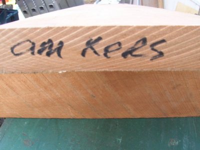

Ik heb er meer aan geknutseld. hout is oud. Eigenlijk is het op veel plaatsen slecht. Gewoon te slecht. Maar deze keer maak ik er iets moois van. Hij komt waarschijnlijk op de zolder te staan, een soort van opslag voor gereedschap. Ik ben wel een paar stapjes verder. foto's volgen.
- - - Updated - - -
Vervolg op geklus.

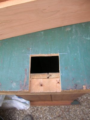

Een flink stuk er uit gehaald. Daar komt een mooi nieuw stuk in. Omdat ik het hout voor kissie 2 heb gekocht is dit prima geschikt.
Een kleine stap vooruit.
Jeevanbee
11 mei 2013
231
Doetinchem
Ik denk dat Joop bedoeld dat je het materiaal niet recht uitzaagt zoals je nu gedaan hebt maar onder een hoek van 45 graden. Hierdoor heb je meer lijmoppervlak en blijft je inzetstuk ook meteen op de goede diepte hangen :)
mans
12 feb 2012
1.091
123
ja zo bedoelt joop het.;)
