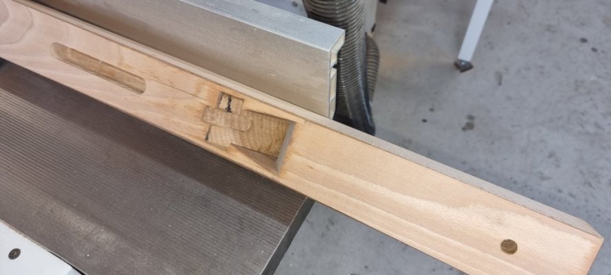

Ik ben zoals gezegd met de bovenzijde begonnen met vlakken, omdat die hol is, en alle verdunning dus uit nutteloze gedeeltes zou komen. Daarna heb ik één van de zijkanten ook meegepakt.
daarna via het de verdikkingstafel de andere zijkant ook meegepakt, en een paar lichte schaafbewegingen op de onderzijde. Ik heb gecontroleerd dat de wanddikte van de zijkanten vrijwel gelijk aan elkaar is, en nog dik genoeg om zonder versteviging verder te kunnen.

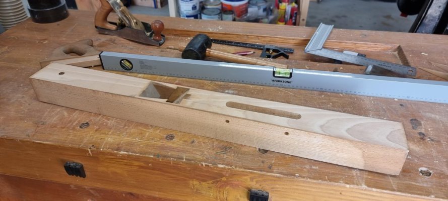

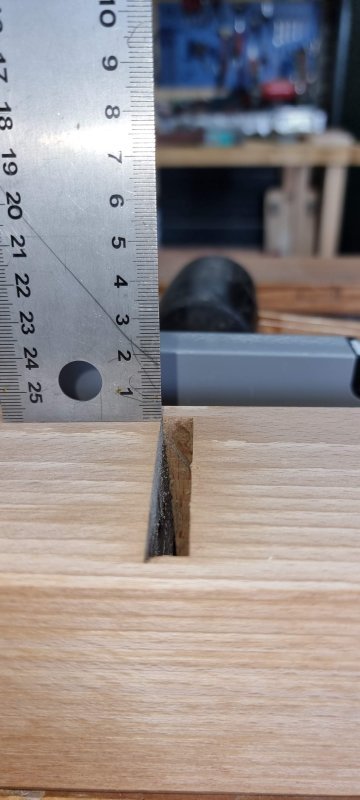

dat laat dus nog de onderzijde:

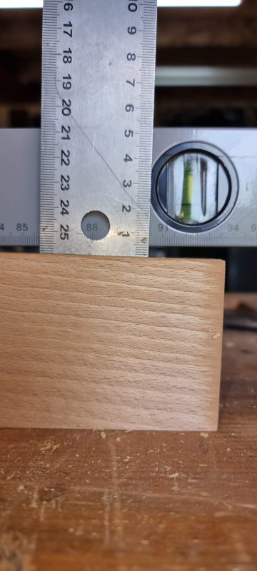

de oplettende kijker ziet dat deze onderzijde niet geheel vlak is.
er zou nog een halve centimeter af moeten om de hele onderkant, zoals deze nu is., recht te vlakken.
Dan verlies ik wel óók 5 millimeter bij de opening:

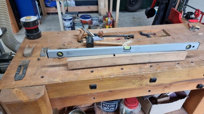

en ik denk dat dit niet wenselijk is. Wat zijn mijn opties:
- doorgaan met vlakken en een manier (moeten) vinden de opening te herstellen
- stukken hout oplijmen aan de voor- en achterzijde en dan verdergaan met vlakken
- de schaaf inkorten, als ik een deel van de kromming weghaal hoef ik minder diep te vlakken
ik ben geen houtkenner maar ik gok beukenhout? Dat heb ik niet liggen. Is oplijmen met eiken een optie? Me dunkt dat als dit verder geen negatief effect heeft op de werking van de schaaf, dit de beste (minst destructieve) optie is.

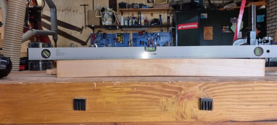

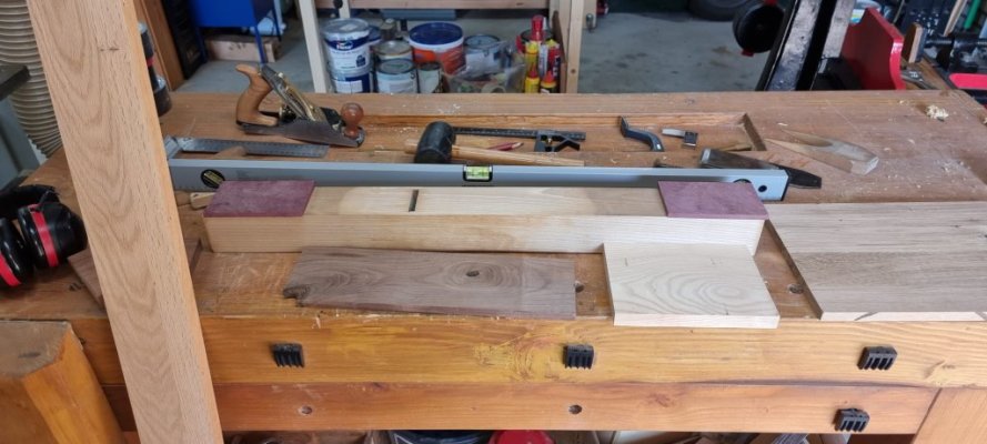

Mijn keuzes:
licht en donker eiken, purperhart, walnoot en essen. Meer heb ik niet liggen (ja, pallets :ROFLMAO:) qua hout om ofwel op te lijmen ofwel de mond/opening te repareren als ik doorga met vlakken.

Mijn gevoel, vlak de onderkant en plak er over de gehele lengte een nieuwe zool op en maak dan de nieuwe mondopening van binnen uit. Als je die lengte in Purperhart hebt. Eiken zou ik niet zo snel doen omdat het hout vrij open is, maar als het is wat je in voldoende lengte hebt.
(van die paarse inlegzooltjes ziet er eigenlijk ook wel gek uit)

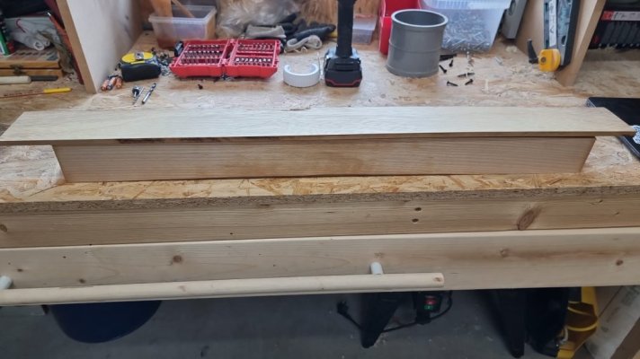

Purperhart lijkt me een prima keuze voor de zool. Persoonlijk zou ik denk ik de zool opdikken (zodanig dat het geheel 'hol' wordt ipv bol) en dan terugschaven tot een vlakke zool, waarbij de de mond niet of nauwelijks afschaaft. Belangrijk is wel dat het vlak dat over de vlakbank gaat hol is, en niet bol; anders heb je geen referentie om het ding in 1 vlak te schaven, je blijft 'kantelen' en de kans is groot dat je m alleen maar boller maakt. Dat geldt dus ook als je er een hele nieuwe zool opzet. Omdat je m toch hol moet maken is een aanpak waarbij je met stukjes opbouwt, dun rondom de mond, en steeds dikker wordend naar achter en voren m.i. de aanpak van eerste keuze...

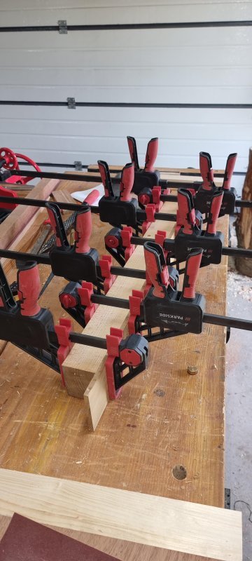

Ik ben dus voor de suggestie van @henkverhaar gegaan:
Niet perse dat ik de zool nou hol heb gemaakt, ik heb hem nog steeds bol, want het stuk is dun genoeg dat ik het erop kan lijmen en klemmen. Zodra de lijm droog is kan ik de boel opnieuw door de vlakbank halen, want de bovenkant is reeds vlak gemaakt en dus een goed referentievlak. Op zich is dit de moeite waard, want als ik de schaaf weet te redden is het zeker een goeie aanvulling - zo'n lange schaaf heb ik namelijk totaal niet.
