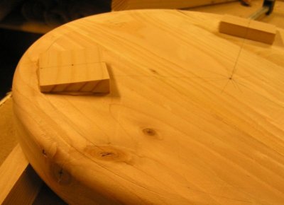

Voor m'n studie-, ontwerp- of theedrinkmomenten gebruik ik een oude kunststof tuinstoel. Die nam naar mijn idee teveel ruimte in en was bovendien vaak een sta in de weg. Dus ging ik op zoek naar een vervangend zitmeubel. Toen ik wat balkjes van m'n rekken in handen had (en gehalveerde 2x4 (39x45) van 400 lang) kwam gelijk een idee opborrelen. Het zou een eenvoudig maar stevig krukje worden. Maar wat te gebruiken als zitting. Het moet stevig genoeg zijn om poten aan te bevestigen. Het gangbare 3/4" (19mm) is te dun. M'n oog viel op wat restjes 2x6 (39x140).

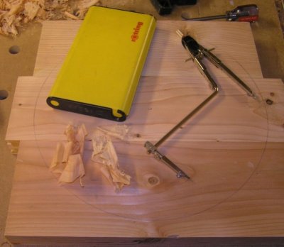

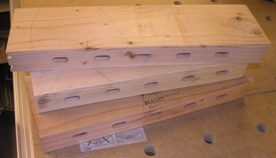

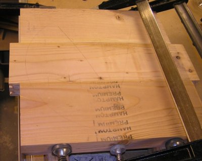

Met wat puzzelen kon ik een zitting maken met een diameter van 320. De 2x6 delen schoongezaagd aan de zijkanten, in positie tegen elkaar aan gelegd en voorzien van paringstekens. Nadat ik een ruime cirkel had gemaakt kon ik de plaatsen voor de 10x50 domino's bepalen, 5 per naad.

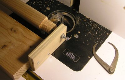

M'n passer uit de tijd dat ik nog met de hand tekende kwam me goed van pas.
Na het frezen alles gelijmd en in de klemmen gezet.

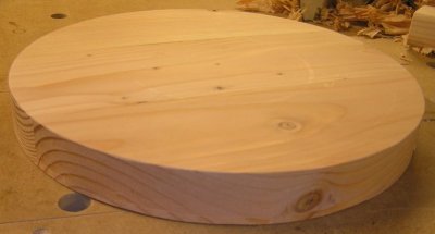

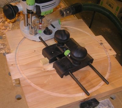

Na het drogen beide kanten glad geschaafd want constructiehout kan wel eens wat ongelijk zijn. Met de bovenfrees en een zelfgemaakt hulpstuk in de parallelgeleider een cirkelvormige groef gefreesd tot 30 mm diep.
Met de schrobzaag de zitting vrij gezaagd. Met de contourfrees op de freestafel de rafelige restjes weggefreesd.
De boven- en onderrand rondgefreesd en het geheel wat opgeschuurd.

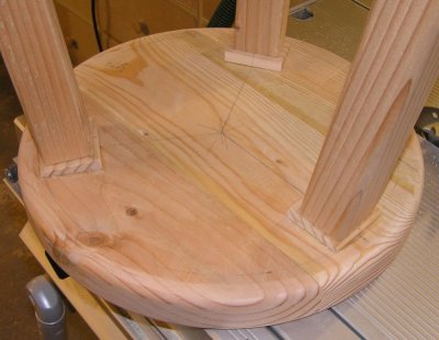

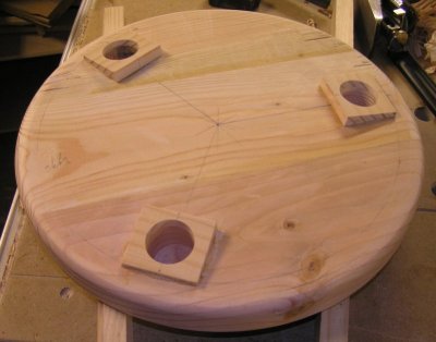

Vervolgens een strook onder 8 graden gezaagd, hiervan vierkanten van gemaakt en op de onderkant gelijmd.

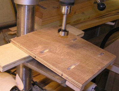

Hier komen de poten in die onder 8 graden gaan staan en zo een recht aanlegvlak hebben. Van restjes een hulptafel onder 8 graden gemaakt voor op de boormachine.
Met een 1 1/4" (ca 32 mm) Forstnerboor gaten geboord van zo'n 35 mm diep.

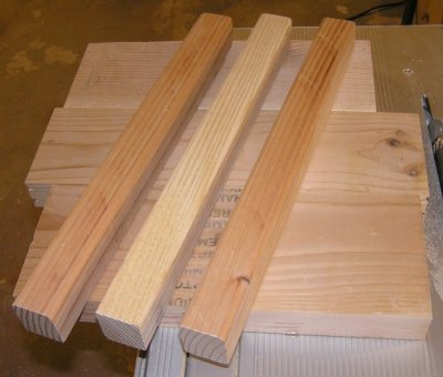

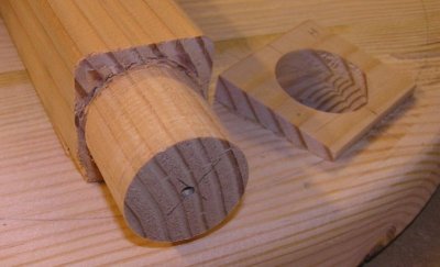

Nu kwamen de poten aan de beurt. Hoe krijg ik een mooie rechte ronde pen aan een vierkante poot? Op m'n metaaldraaibankje kwam ik net een paar centimeter te kort. Dan maar een list verzinnen. Het werd een houder met twee stalen pennen waar de poten net als bij een draaibank tussen de centers kunnen draaien.Met de freestafel kon ik de pennen op diameter draaien. Op de zaagtafel had ik de schouder rondom al wat ingezaagd. Door de poot met de hand rond te draaien en de frees met stapjes omhoog te draaien kreeg ik de pennen mooi rond en op maat.
Met wat schuren en de schouder met een beitel bij te werken kreeg ik een resultaat dat m'n verwachting flink overtrof.

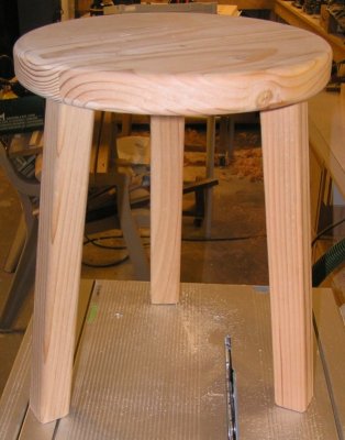

Nu nog lijmen en er is weer wat afgerond. Het is geen hoogstaand meubelstuk maar het kan de lezertjes misschien op een idee brengen.
De foto's van het kant en klare product staan op de volgende bijdrage.

Toen ik die vrij dikke delen voor de zitting in de hand had was m'n eerste ingeving om er 5 dikke domino's in te jassen. Toen de gaten er in zaten kwam de meer rationele kant van me boven drijven. Met 3 domino's was het ook sterk zat geweest.
Die 8 graden is een vrij gevoelsmatige waarde. Ik heb diverse tekeningen van krukjes bekeken en de hoeken lagen in de range van 5 tot 8 graden. En met een probeerseltje van 8 graden leek me het redelijk stabiel uit te pakken. Als je hogere krukken maakt moet de hoek wel wat kleiner worden. Anders wordt er een te groot vloeroppervlak bezet en krijg je een groter buigend moment in de poten. Daarom heb je bij barkrukken ook dwarsverbindingen zo'n 100 tot 200 boven de vloer.
Zodra ik voor een ander project een blanke afwerking ga gebruiken neem ik gelijk het krukje mee. Dat met die vuile vingers is bij mij zeer zeker en veelvuldig van toepassing.
Dat schoonzagen van de schouders ging maar heel betrekkelijk. Door de rechthoekige doorsnede kon ik ook alleen maar een rechthoekige zaagsnede maken die net aan de diameter van de pen raakte. In de hoeken moest ik het met een beitel bijwerken. Maar door die zaagsnede had ik wel een goed uitgangspunt.

Hoi, die ziet er prima uit, je verslag lezende kwamen er wel een paar vragen boven?
1) Waarom maak je gebruik van 8 graden hulpstukjes, je kunt toch ook met de forstner gaten boren onder 8 graden en dezelfde afschuining maken aan je poot?
2) Waarom frees je tot 30mm en niet geheel door zodat je je zitting niet uit hoeft te schrobzagen. Heb je geen langere frees of is er een andere reden?
3) Hoe is de stevigheid van de poten zo zonder dwarsstukken erin, geen risico op breken?

@Scheppie
1) Ik heb de schuine stukjes onder de zitting gelijmd omdat ik op die manier rechte borsten kon maken aan de poten. Dat is veel makkelijker dan schuine. Zo kon ik met de zaagtafel de schouders inzagen.
2) Omdat ik niet helemaal door het hout wilde frezen heb ik voor deze manier gekozen. Anders had ik het hout op een onderlaag moeten bevestigen. En die laatste millimeters doorzagen en met de kopieerfrees bijwerken is naar mijn idee makkelijker. De frees was lang genoeg, 2" (50,8 mm).
3) De pennen zitten strak in de zitting en met een diameter van 32 en een diepte van 30 lijkt me dat sterk genoeg. Door de 8 graden van de poten is ook het buigend moment vrij klein en ik ben een rustige zitter. Ik zit niet wild heen en weer te schuiven.
Het krukje zit lekker maar ik overweeg een iets hogere te maken. Voor de verschillende werkzaamheden heb ik verschillende zithoogten nodig. Misschien verzin ik wel een verstelbare kruk. Dat lijkt me een mooie nieuwe uitdaging.
Bedankt voor de complimenten, ook van anderen. Ook al ben ik zelf niet zo'n feed-backer, een teken van waardering wordt altijd op prijs gesteld.
