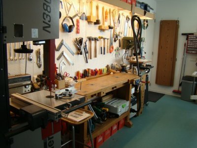

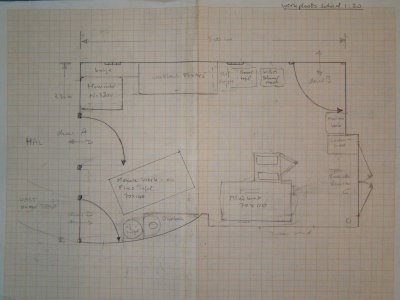

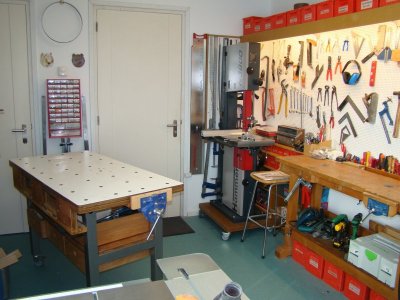

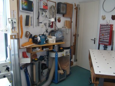

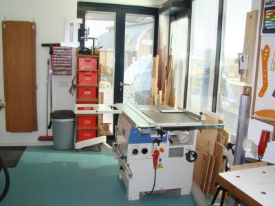

Mijn huidige werkplaats is mijn vijfde, en zal ook wel de laatste zijn...Het is een kamer van circa 16m2 in mijn huis, op de begane grond, gelegen tussen de hal aan de straatkant en het terras aan de achterkant.
Dus niet al te groot, en het is woekeren met de ruimte. Het "hart" van de werkplaats is de Minimax houtcombi. Ik heb er een wielstel bij, maar in de praktijk komt hij niet van zijn plaats. Lange werkstukken kan ik doorvoeren door deur A dan wel de openslaande deuren aan de terraszijde te openen.
De vloer: mijn allereerste werkruimte (1973) was de zolder van een eensgezinswoning, daar lag marmoleum. Prima spul, maar in combinatie met houtstof gevaarlijk glad! Nu wilde ik eigenlijk zo'n ouderwetse kopse blokjesvloer, maar dat gaat niet samen met de vloerverwarming in het huis. Op de site van Forbo vond ik Surestep (of was het Safestep?). Dit is marmoleun met kwarts- en carborundumvlokken in de toplaag, als antislip. Het is superstroef, maar toch mooi egaal van oppervlak, waardoor machines etc. makkelijk rijden. De kleur is een soort machine-groen, vond ik wel cool...
Ophangsysteem/gaatjesboard: ik gebruik al 40 jaar dezelfde witte nylon haken en clips, ik weet niet meer hoe het heet, zie het nergens meer. De rode opbergbakken zijn ook zo oud, die zeul ik al een heel leven mee.
Zo schoon en netjes als op de foto's is het natuurlijk niet altijd...Ik hou het wel aardig bij, ook om verspreiding van houtstof door de rest van het huis te vermijden. De Festo stofzuiger (SR 151, oud model, zuigt al 20 jaar als een tierelier) helpt mij daarbij.
Schilderen, oliën en lakken doe ik in de aangrenzende ruimte (achter deur B), waar een soort bijkeuken is. Of bij mooi weer buiten, het terras is gedeeltelijk overkapt.
De foto' zijn genomen, binnenkomend door deur A, met de wijzers van de klok mee.
Tot zover, dank voor de belangstelling, Hout Moet, Bri

wow....da's een mooie plek !! Die hoeveelheid daglicht lijkt me heerlijk om bij te werken. Alles ziet er goed doordacht uit. Waar heb je je voorraad aan hout liggen ?

Je kunt goed zien dat hier een man met veel ervaring aan de gang is geweest. Ziet er geweldig uit, heerlijk veel daglicht en ook je oplossing van de indirecte verlichting boven je werkbank en verder vind ik een goede vondst die ik zeker in gedachten ga houden. En die groene vloerkleur doet het ook prima geeft een bijzondere sfeer.
Veel plezier er mee!
A
Enne..... Wat heb je daar aan de wand hangen, naarst de vuilnisbak en bezem? Het is van hout en er zitten gaten in.

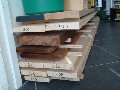

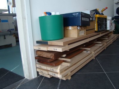

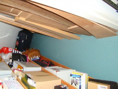

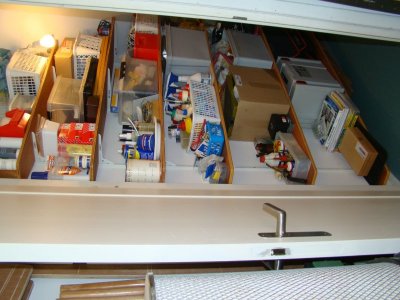

bri
17 nov 2009
301
Hallo Rick, ik probeer mijn houtvoorraad niet al te groot te laten worden, en koop per projectje in. Alleen heb ik een paar jaar geleden een flinke partij esdoorn laten komen, om diverse meubels voor in mijn eigen huis van te maken. Die stapel is nu half op, de rest ligt in de "bijkeuken" achter deur B. Er ligt ook nog wat kersen bij, voor een koffietafel, en wat Boiré voor een klassiek wandkastje voor de verloofde...In de kast onder de trap (achter deur D) staan ook nog diverse (kortere) reststukken. Zie foto's. Ik kom graag eens naar Zwolle om je mooie nieuwe set-up te bekijken, maar het is voor mij wel een héél eind weg...Tot nu toe heb ik hout gekocht bij de Amsterdamse Fijnhouthandel, en onlangs wat bij Fibex in Warmond.
Hartelijke groet, Bri

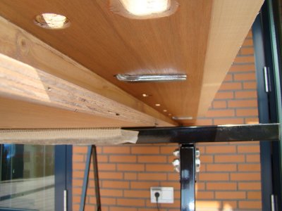

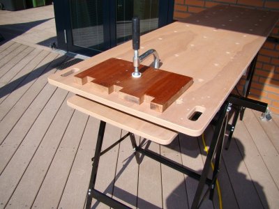

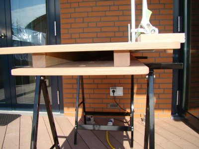

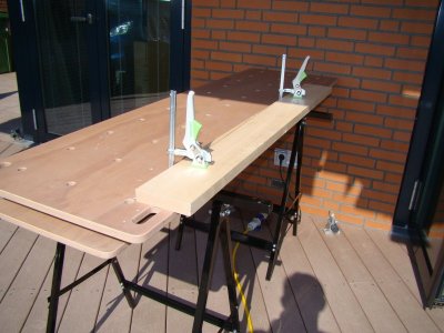

Hallo Fons, het houten ding aan de muur is een werkblad om op een paar schragen te leggen, en zo buiten wat te kunnen doen. Ik had een paar stukken 15 mm multiplex ergens van over, en heb van die twee delen een "torsion box" gemaakt, door er vuren balkjes van 45x45 tussen te lijmen. De langwerpige gaten zijn om het ding beet te kunnen pakken resp. aan op te hangen, en de 19mm ronde gaten zijn voor Festool snelspanklemmen, en voor de Sjöberg "holddowns", die ik ook gebruik op mijn werk-en freestafel binnen. De foto's spreken voor zich, hoop ik. Groetjes, Bri
