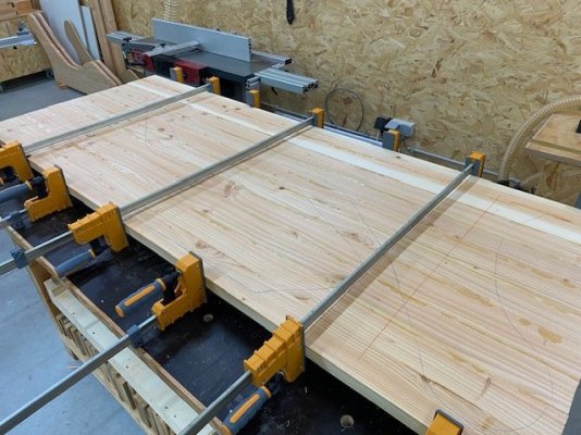

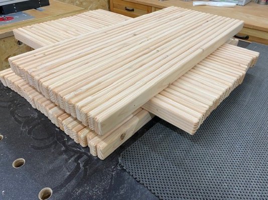

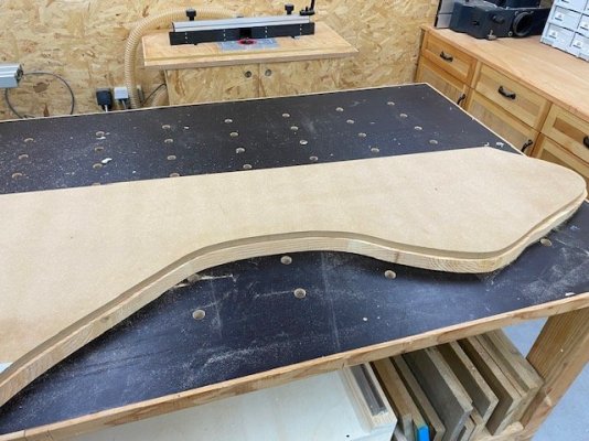

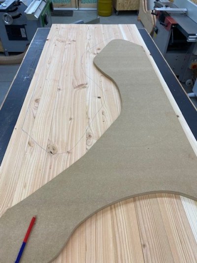

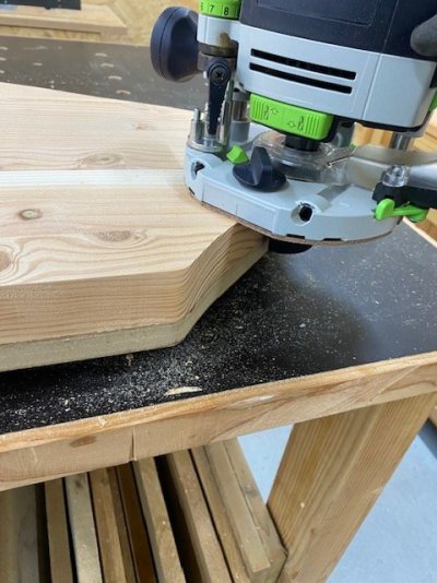

Er werd gestart met het schaven van Douglas balken (ongeveer 2150x85x35mm) die de basis zouden vormen van de twee zijkanten. Het ontwerp van de zijkant zelf werd voordien gemaakt op een plaat MDF (18mm) dmv een uitgeprint 1:1 formaat van een zelf getekende omtrek (verschillende A4tjes die een poster vormen). Deze werden dan geplakt, uitgezaagd en bijgeschuurd (helaas geen foto's van).

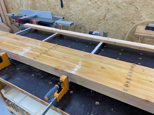

Hierna werd dan de positie van de domino's bepaald (als verlijm hulp) en definitief gelijmd.
Na schaven:
Uittekenen van twee zijkanten mbv de mal:
Verlijming met D4 PU lijm:
Het proces van het maken van de mal werd dan herhaald op deze samengestelde platen. Eerst werd de
vorm ruw uitgezaagd, waarna met de kopieerfrees en de MDF mal de finale vorm werd bekomen.

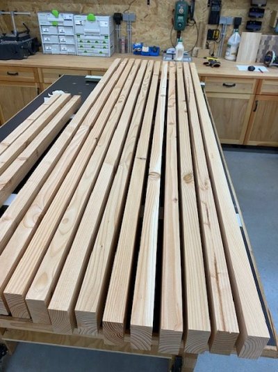

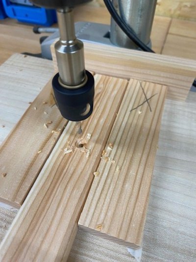

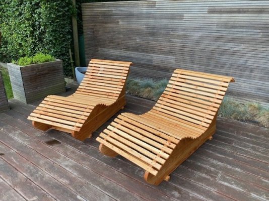

Het meeste werk kwam van de afzonderlijke latjes die de ligging vormen. Zeker omdat ik direct twee
stoelen heb gemaakt, waren dit aardig wat latjes die afzonderlijk geschaafd, geschuurd, gefreesd en
voorgeboord moesten worden. Dit laatste werd gedaan met een snel hulpstuk op de kolomboor om een
gelijkaardige positie te garanderen.

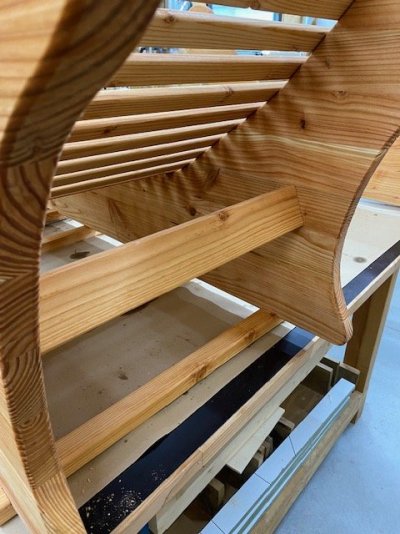

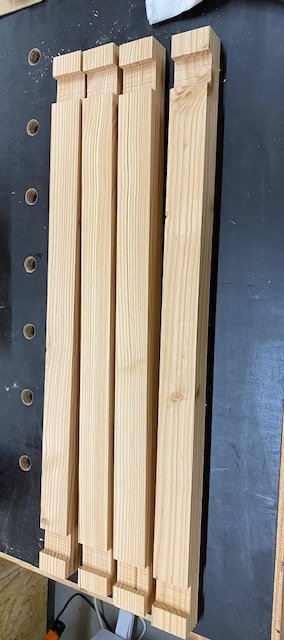

Ook werden er nog horizontale poten voorzien die tevens de zijkanten zouden helpen
te fixeren dmv de groeven:

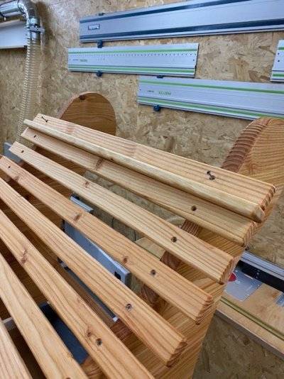

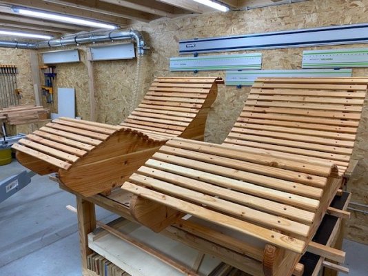

Hierna werd alles afzonderlijk in de houtolie gezet (Verbeterde houtolie, Cokerije), waarna
de stoel eindelijk gemonteerd kon worden. In het midden vanachter werd ook een extra steunbalk
geplaatst voor de stevigheid.
