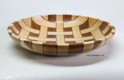

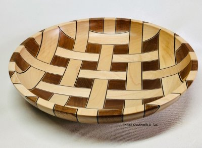

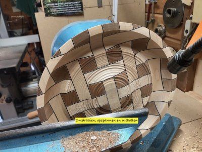

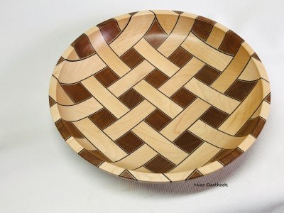

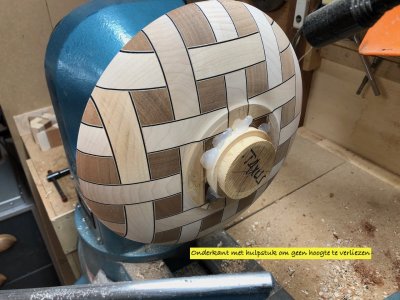

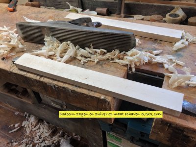

Een gevlochten schaal.
Schaal samen gesteld uit maple, mahonie, zwart en maple fineer.
Doorsnede 27cm.

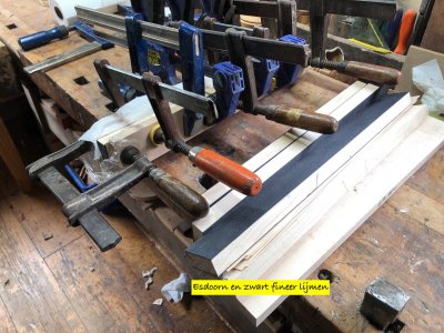

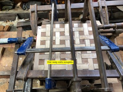

Geweldig mooie schaal Nico! Ik ben wel erg nieuwsgierig naar de verlijmfase, het lijkt erop dat je alles en één keer hebt hebt gelijmd. Dat lijkt me een gigantische klus. Hoe doe je dat, heb je lijm die langzaam genoeg is?
Complimenten! Fons
Complimenten! Fons

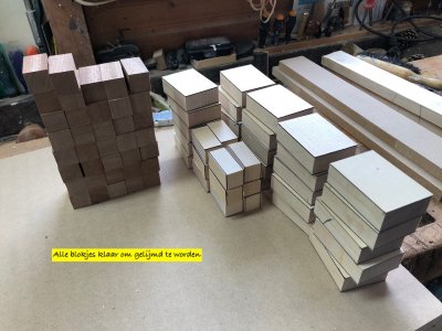

Dag Fons,
Eerst alles klaarzetten, droog in elkaar gezet met lijmtangen en genummerd. Met D3 lijm iets verdund in een bakje en kwast snel insmeren en op zijn plaats zetten. Lijmtangen klemmen en alles in 8 minuten(open tijd D3 lijm van Bison)
