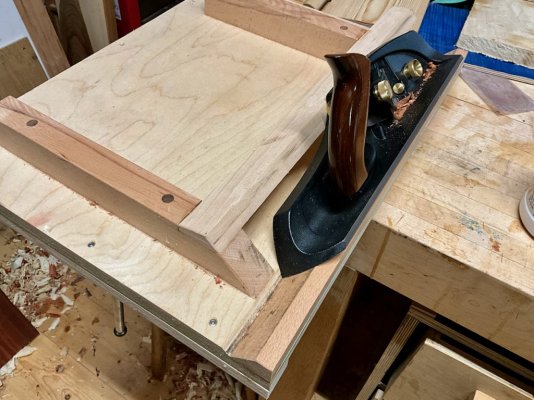

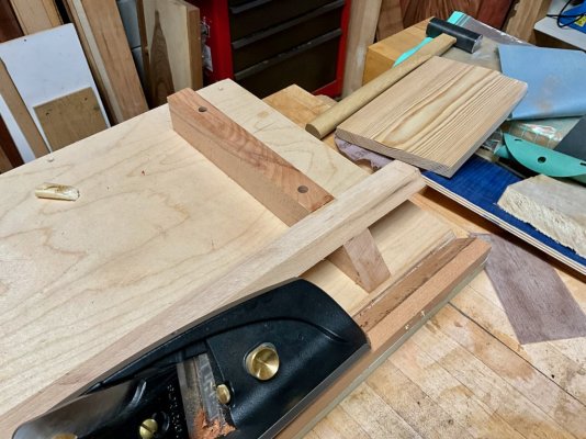

Een futselplank voor 45 graden hoek. Mitre shooting board.

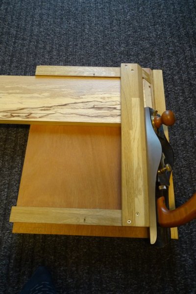

En nu zonder machine,s
Ook mooi, maar, daarvan ligt de referentiezijde aan de buitenkant van het verstek, en van de donkeys ear ligt ie aan de binnenzijde. Weet niet wat het effect in de praktijk is, in theorie niks als je materiaal perfect vlak en van gelijke dikte is.

Dit vind ik geen handig ontwerp, je werkt zo tegen de zwaartekracht in. Als je een rechtopstaand "donkeys ear" maakt (dus met de hoge kant van de schaaf af, en de lage kant naar de schaaf toe), dan werkt de zwaartekracht in je voordeel en kan je je focussen op de rest van de plank.
Het andere concept waarin de schaaf schuin staat vind ik ook slimmer, dan gebruik je de zwaartekracht om je schaaf het werkstuk in te trekken.

Deze heb ik een paar jaar geleden gemaakt. Past ook een gewone 51/2 of een low angle 62 op.
Dikke stukken gaan ook nog wel op de zaagmachine, maar dunnere stukken liggen dan de klepperen en worden onnauwkeurig.
Zo'n hulpstuk met een scherpe schaaf is dat een wonder, daar heb ik elke keer plezier van.
