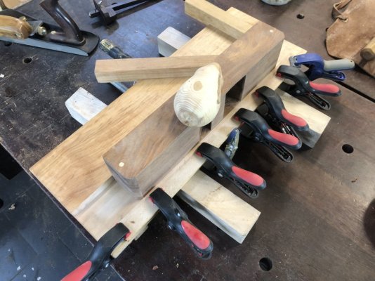

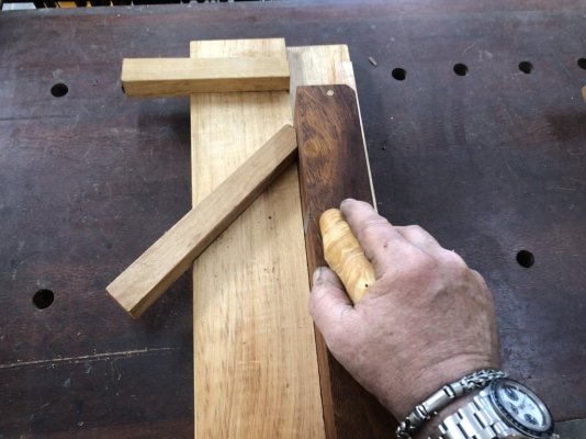

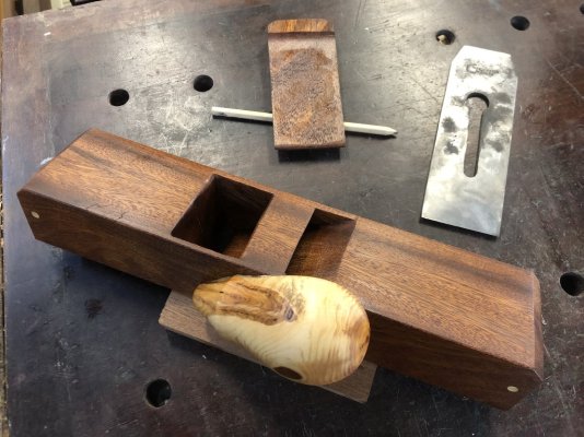

Hier de futselplank met de schaaf als maat voor de aanpassing namelijk een geleide latje aan de linkerzijde van de schaaf aan zodat de schaaf niet wegloopt.
Ook het handvat op de zijde van de schaaf gelijmd heb hem niet door de helft maar op twee derde gezaagd wat beter vasthoud.

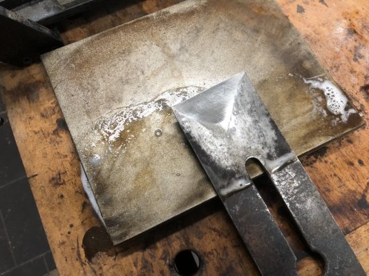

De beitel die ik wilde gaan gebruiken was de JNIJ onder kroon een prachtig gelamineerde beitel.
Alleen na opmeten van de dikte bleek er een verloop van 2 MM in de dikte te zitten wat het bijna onmogelijk maakt om deze goed met een keg vast te zetten ook was de spiegel wat bol, kortom dit schaafmes ga ik voor deze schaaf niet gebruiken.
Maar gelukkig had ik nog een brede (62mm) gelamineerde schaafmes gesigneerd met van der Broek Haarlem en de mandenmaker.

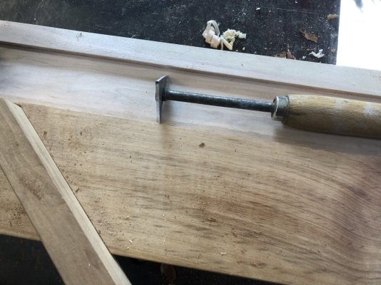

De volgende stap futselplank de schaaf baan iets hol schrapen in het midden met een “verkrabber” iets bol geslepen. Zodat de schaaf zijde minder weerstand ondervind.

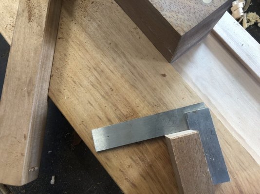

Dan de futselplank in geschaafd met behulp van de haakse aanslag en een latje.
ik gebruik dit latje dus om het schaafmes (heel zoet)) lateraal in te stellen op de schaaf plank. Dit is dus niet persé parallel aan de schaafzool.
Het helpt natuurlijk wel als de schaaf zijde haaks staat op de schaaf zool, maar een beetje uit de haak is niet heel erg. Dit kun je immers prima lateraal instellen.

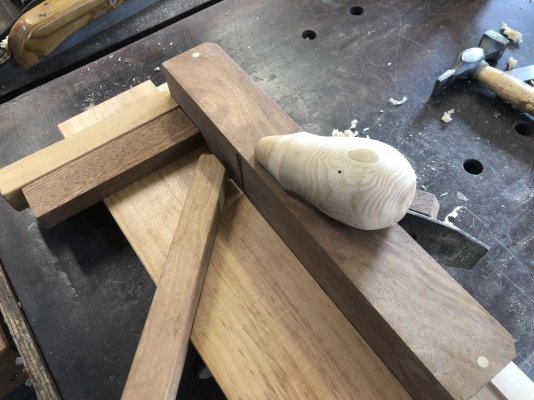

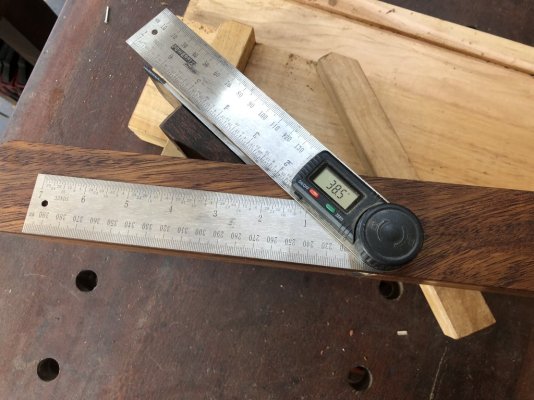

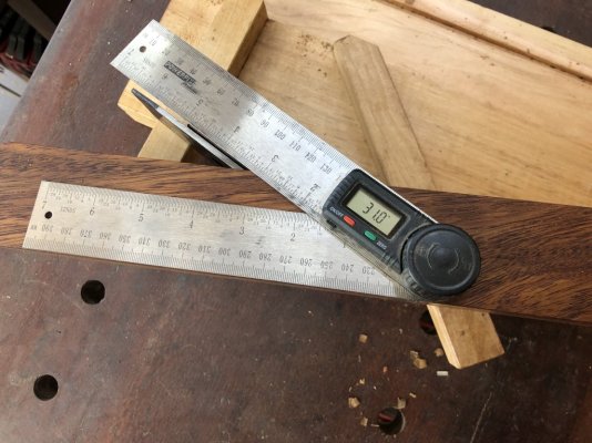

En toen een plotselinge inval: door de keg aan de onderzijde van het schaafmes te zetten kan ik de aanvals hoek met 7 graden veranderen. Hierdoor kan ik ook de schaafmond opening vergroten!
en hier de “normale“ aanvalshoek met de keg aan de bovenzijde
En zo houd ik de schaaf vast voelt zeer comfortabel aan.

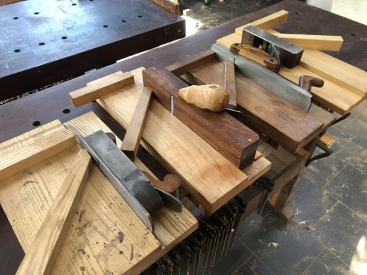

En een overzicht foto van een aantal futselplanken.
van links naar rechts.
Essen futselplank met eigen maak stalen mitreplane met infill, Troppisch kersen(ben even de naam kwijt)futselplank met Massaranduba schaaf,Notenhouten futselplank met stalen no 62 schaaf met hondje(iepen), Lariks houten futselplank met eigen maak rvs infillschaaf.
