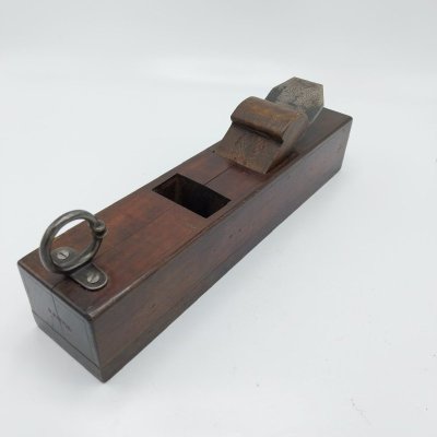

Gisteravond kreeg ik weer een mail van Ducotools. Met dit keer wel een heel fraaie schaaf met een gesloten spie/keg baan.
Is voor mij de eerste keer dat ik een dergelijke constructie bij een houten schaaf zag. Was er gelijk verliefd op maar helaas verkocht!
Vanmorgen dacht ik heb wel zin in een leuk schaaf projectje. Dus al gauw ook een doel van de schaaf bedacht: namelijk een futselschaaf. Nou heb ik wel wat futselplanken en ook schaven oa de rider 62 en twee eigen gemaakte stalen schaven.

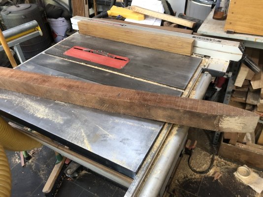

Een houten futsel schaaf had ik nog niet. Hout was snel gevonden een tuinpaal van Massaranduba of ter wijl paardenvlees hout.
Lekker zwaar dit hout zinkt in water dus zeker geschikt voor het beoogde doel. De paal stond al enige jaren in mijn werkplaats dus lekker droog.

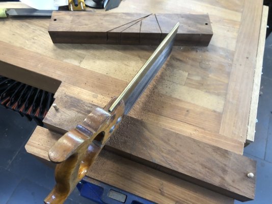

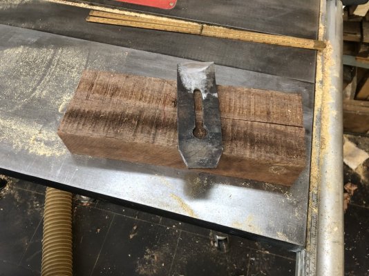

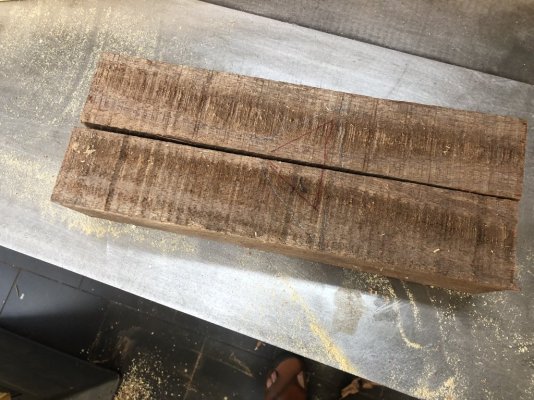

Twee stukken van 350mm afgezaagd en gepaard.
De schaafbeitel is een oudje gesmeed en tapered en maar liefst 62mm breed

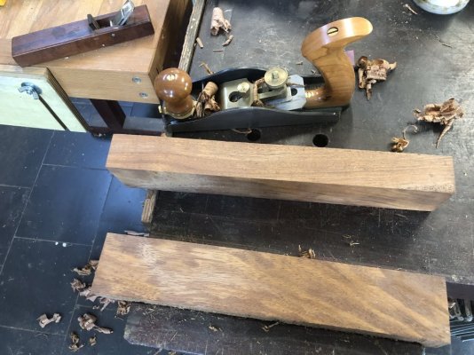

Eerst machinaal gevlakt en gehaakst bikkelhard kruisdradighout.

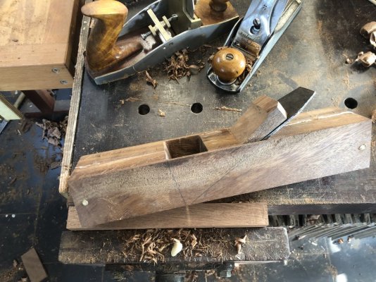

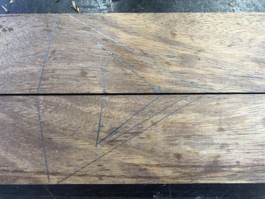

Daarna met de hand geschaafd en de aanvals hoek (vrijloop hoek) bepaald (31 graden), spie baan en schaaf opening.

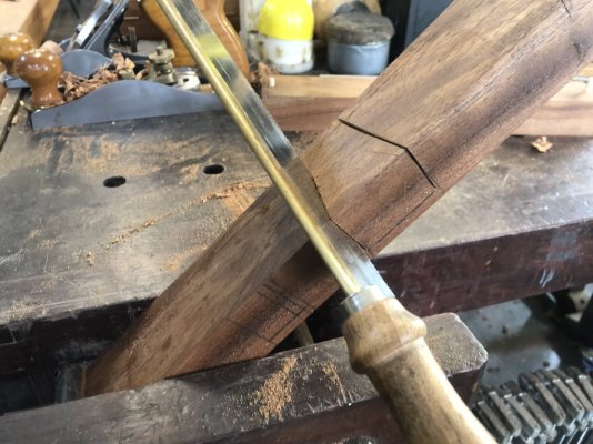

Met het kruis houtje de breedte/diepte uitgezet en zagen maar.
De twee schaaf helften natuurlijk op elkaar gepaard en twee pennetjes aan een zijde doorgeboord zodat het geheel goed uitgelijnd blijft. Ook zeer belangrijk bij het verlijmen straks van de twee helften.

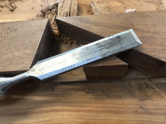

Na het zagen het afval er uithakken en met de botte beitel techniek het geheel vlakken (blunt chisel)

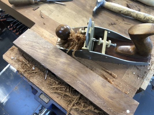

Dit hout is bijzonder hard en warrig. FAC863FA-CF5C-4F91-B2A8-8BF00364A46D.jpeg
Maar met m’n schraapschaaf is dit geen enkel probleem.

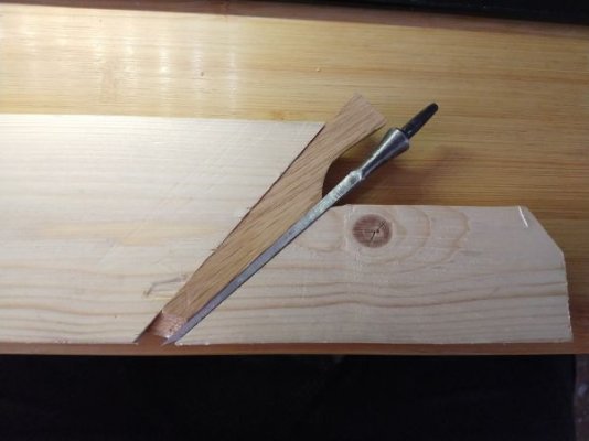

is er een specifieke reden waaroom je niet eerst de twee bokken hebt verlijmd en dan pas gezaagd en er dan zijkanten op lijmen?
(en ik zit al dagen met een paar blokjes vuren te prutsen om het simpelste schaafje te maken)

Zeker! de methode waar jij op doelt is de Krenov methode, die kun je dus volledig machinaal uitvoeren.
Een balk machineren dan aan beide zijde een plakje hout afzagen, het middenstuk met de afkortzaag zagen en het geheel verlijmen. Vind ik zelf niet meer zo heel spannend. Het gaat natuurlijk om het handwerk. Maar ben wel ooit zo begonnen. Het liefst hak ik in een massief blok hout dan is een dag wel wat krap.
Mijn methode is geheel met handgereedschap uit te voeren. 2 stukken paren dan vlakken en haaksen dan het schaafbed en spaan uitworp aftekenen breedte schaaf uitzetten. Vervolgens schaven en hakken.
Met deze methode geef ik ook dag workshops, je maakt dan een schaaf met de hand in een dag.
Je moet wel(een beetje) kunnen zagen en overweg kunnen met een steekbeitel.
Voor de middag pauze verlijmen we het blok en na de middag kun je je schaaf gebruikt klaar maken.
Een eigen schaafmes kun je mee nemen maar ik heb ook wel wat fijne oude schaafmessen liggen (tegen een kleine vergoeding).
O ja en een blokje vuren is zeker niet geschikt! veel te zacht en bovendien een crime om te bewerken.

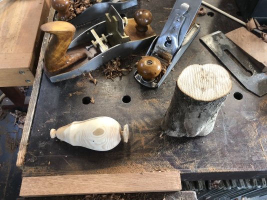

Bekijk bijlage 131815
Raar maar waar!!
Ik maak ze wel eens van berken multiplex,dit zijn ook testmodellen voor mij.
Ben ik tevreden met het model en de vorm dan zoek ik een mooi stukje hout.
