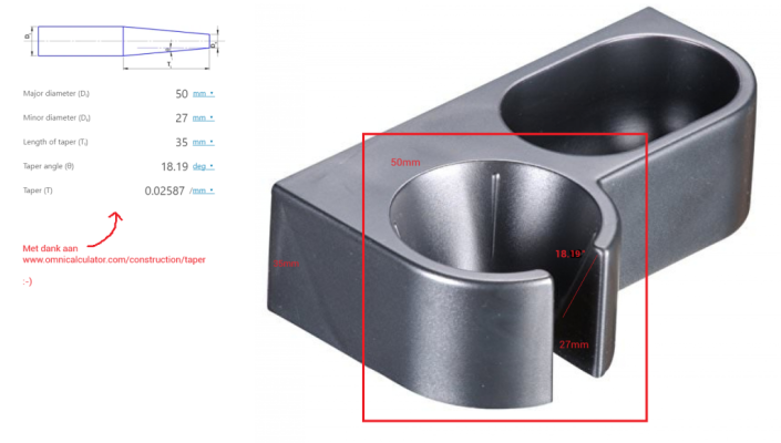

Ik zou graag mijn plastic staafmixer houder willen vervangen door een houten plank.
Dit vereist een conisch gat van ca. 18.19 graden: 50mm boven, 27mm onder (bij een plankdikte van 35mm).
Foto bijgesloten voor verdere verduidelijking.
Bestaat er gereedschap waarmee zo'n gat gemaakt kan worden??
    309,2 KB · Weergaven: 21
