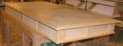

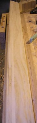

Het blad komt er uit te zien als dat van de partner desk van Bram. De onderrand is op dikte en breedte en er is een sierrandje aan gefreesd. De bovenrand hangt iets over het bureau heen en is ook breder. Eerst moet ik een tafelrand frees kopen en moet m'n freestafel werken voor dat ik er verder aan kan. De klossen die de onder- en bovenrand met elkaar verbinden zijn ook al klaar. Ik moet nog een degelijke manier bedenken om er een stevig geheel van te maken.
De zijkanten en achterkanten voor de laden in de ladenblokken zijn op dikte. Na twee zakken van 120 liter aan zaagsel vond ik 15 mm in plaats van 12 mm ook wel goed. Nu moet ik een stuk radiata halen van 1x8 en 8' lang om de ladefronten te maken als mede 1/2" multiplex voor de bodems. Zodra ik wat ga zwaluwstaarten en/of monteren zal ik weer wat foto's maken.

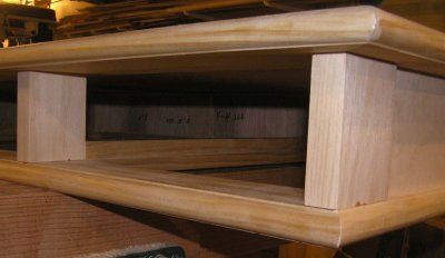

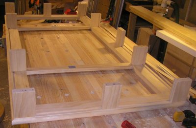

Tussen de onder- en bovenrand van het blad komen blokjes van 100 hoog in het verlengde van de staanders van de ladeblokken. De laden schuiven tussen de blokjes en ook de panelen moeten in groeven vallen. Met de zaagtafel maakte ik eerst twee zaagsneden die de breedte van de groeven begrensden. Met de beitel en horletoet maakte ik de groeven op diepte. Wel even opletten dat je de groeven op de juiste plaats maakt.
Natuurlijk alles even droog passen. De twee latjes doen dienst als ladegeleider en krijgen nog een verticale versterking.

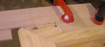

Toen de lichtelijke boosheid over de extra groef over was moest die wel opgevuld worden. Omdat er laden boven zitten zie je het niet maar als je weet dat het er zit is het toch anders.
Omdat ik door het ontbreken van een frees in de tafel niet met de bovenrand verder kan heb ik de onderrand in elkaar gelijmd. Als dat gedroogd is kan ik domino's plaatsen voor de blokjes.

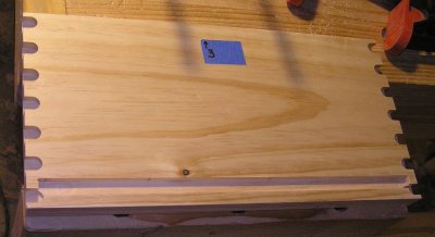

Dus plan B in werking gesteld en welgemoed aan de zes laden begonnen. Het front werd van Radiata pine gemaakt en de overige wanden van vurenhout. Het front werd op 18 mm geschaafd en de overige wanden op 15 mm. De bodem wordt van 1/2" (12 mm in werkelijkheid) multiplex gemaakt. Het op maat zagen was lopende band werk. De diverse stukken op lengte met overmaat met de hand gezaagd want ik wil wel een beetje in vorm blijven. Alle plankjes op de breedte gezaagd met de CMS + TS55, opening plus 1 mm overmaat. Alle plankjes aan één kant een haartje afgezaagd om de rafels van het handzagen te verwijderen en om een haakse kant te hebben. Daarna alles op de juiste breedte gebracht. De fronten en achterkanten op de ladeopening -1 mm. De zijkanten luisterden niet zo nauw zolang het maar de zelfde lengte was.

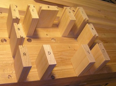

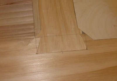

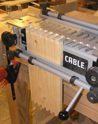

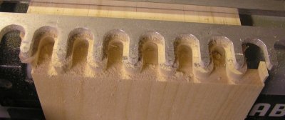

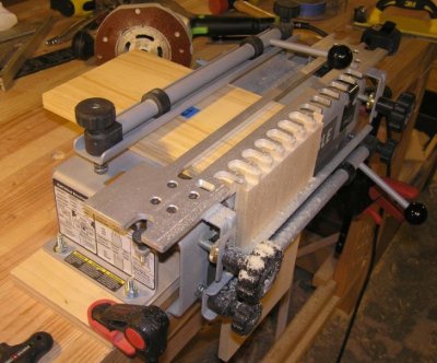

Nu kwam de zwaluwstaartenmal aan de beurt. Eerst de fronten met halfblinde versies. Hierbij wordt één kant van het front en de corresponderende zijkant in één beweging gefreesd. Van één deel is de buitenkant van de mal afgekeerd en van het andere deel de binnenkant. Na ongeveer 5 proefsteukjes had ik de juiste instellingen te pakken en kon de productie beginnen. Als je met een mal met vaste staartafstanden werkt is het estetisch mooier als je met een halve staart begint. Maar dat ging met mijn breedte niet lukken. Ik had nog het kleine stukje aan de uiteinden kunnen overslaan met het frezen en het overstandje van de andere helft kunnen wegsteken maar dat leek me teveel moeite. Dat doen we de volgende keer.
De achterste verbinding werd een volle zwaluwstaart. Daar heb je iets minder aan in te stellen. De diepte van de zwaluwstaartfrees is de dikte van je hout. Alleen met de mal met de punten moet je wat heen en weer schuiven om de juiste strakte van de staarten te krijgen. Die mal moet over de hele breedte van het hout evenveel uitsteken. Anders zitten de staarten niet allemaal even strak.
Aan de binnenkant kwam een groef van 12 mm voor de bodem. De groef maakte ik 6 mm diep en de bodem kreeg 10 mm overmaat ten opzichte van de binnenmaat van de lade. De zijkanten kregen een doorgaande groef en het front een blinde groef. De ronding van de frees werd recht gestoken. Van het achterpaneel werd een deel van de onderkant afgezaagd zodat de bodem van achter zo in de groef kon glijden.

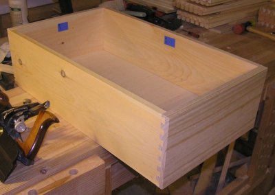

De eerste lade zit droog in elkaar. Het valt me niet tegen. En de afmetingen zijn lekker ruim, daar kan ik een hoop papieren en mappen in opbergen.
Morgen ga ik alles lijmen. Hier en daar zit er een klein verschilletje tussen de aansluitende wanden, dat wordt met een schaaf wat bijgewerkt aan de onderkant. Daarna ga ik alles op de zaagtafel op de uiteindelijke hoogte maken. De breedte is mooi uitgekomen, rond de 1 mm speling. Er zijn geen geleiders voorzien om de lade niet tegen de stijlen aan te laten botsen bij het inschuiven. Als dat een probleem wordt ga ik smalle latjes op de ondergeleiders maken die aan de binnenkant van de zijwanden vallen. En dan moeten er ook nog handgrepen komen.

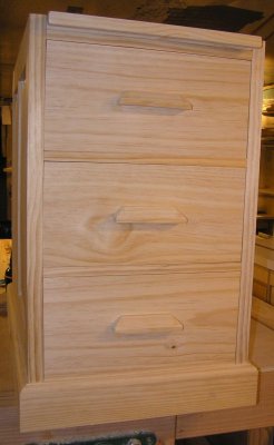

De laden zijn ondertussen verlijmd. Toen kwam het pasmaken in de ladenblokken. Omdat de zijwanden van vurenhout waren en relatief dun werden ze door de rollen van de schaafbank enigszins platgedrukt. Dus na het schaven waren ze wel dunner maar de originele bolling zat er nog in. Bij het verlijmen verdween die bolling wel een beetje maar hier en daar moest ik wel corrigerend optreden met de schaaf. Oorspronkelijk had ik de laden 1 mm smaller gemaakt dan de breedte van de opening en dat pakte goed uit. Voor de hoogte maakte ik eerst de onderzijde vlak. De aansluitende zij/voorkanten waren soms een halve millimeter ongelijk uit het zwaluwstaartproces gekomen. Daarna op de zaagtafel de bovenkant pasgemaakt op de hoogte van de opening. Hier kwam ook een millimeter ruimte in. Het verbaasde mij hoe soepel de laden schoven. Dat wordt met een beetje was alleen maar beter.

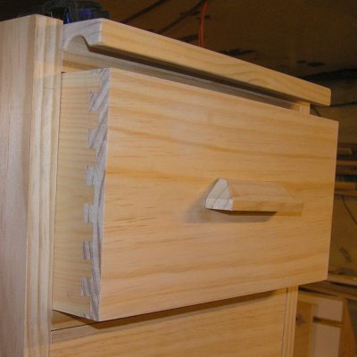

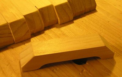

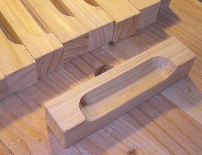

Nu werd het tijd voor grepen voor de laden. Ik had al wat rondgekeken maar of het was veel te duur (metalen beslag) of het beviel me niet. Uiteindelijk besloot ik ze zelf te maken waarbij ik me baseerde op grepen van m'n oude bureau in Den Haag ten tijde van m'n studie. Na wat tekenwerk kwam ik op grepen uit afvalstukjes van 25 x 25 en 120 lang.

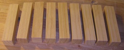

De blokjes zijn gezaagd.
Met een bolle freesbit (R=12,7) heb ik een vingergreep gefreesd. Dit is het eerste optreden van m'n nieuwe Triton frees. Ik was blij dat ik m'n freestafel weer kon gebruiken.

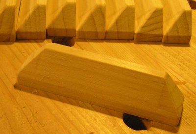

Daarna op de zaagtafel de einden van een afschuining onder 45 graden voorzien.
Als laatste de voorkant op de freestafel van een afschuining aan de voorkant voorzien. Even een schuurpapiertje er over en ze waren klaar voor montage.
Met een malletje van dun karton een mal gemaakt voor het aftekenen van de schroefgaten in zowel de lade als de grepen. Greep nummer 1 is gemonteerd.
Dat staat al een stuk beter.

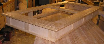

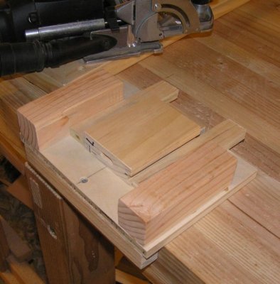

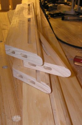

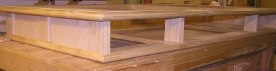

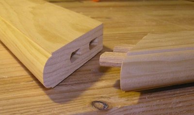

Ik had de onderrand en de bovenrand van het bureaublad nagenoeg gereed alsmede de afstandblokjes tussen beide randen. De volgende stap was het voorzien van dominogleuven in de afstandblokjes. Daar heb ik een mal voor gemaakt waarbij zowel het blokje als de kop van de Domino gefixeerd werden. Met twee strookjes afval klemde ik het blokje precies tussen de grote blokken. Het werkte boven verwachting.
Nu moesten de corresponderende gaten in beide randen komen. Ook hier werd een mal voor gemaakt maar wel een heel simpele. Ik had de positie van elke domino zo precies mogelijk aangegeven. Met die mal kon ik precies op de kruislijnen van de domino richten en met een klem de mal fixeren. Ook dit werkte. Op de hoeken zit een gat waar een deuvel van het ladeblok in valt. Hier komt een ingekorte domino in.
Maar het aftekenen was toch niet op de laatste tiende millimeter gedaan zodat er toch wat afwijkingen ontstonden. Om het gros te omzeilen heb ik aan één kant de blokjes van een breder gat voorzien. Dat gaf al een hele verbetering. Alleen de voorste blokjes links en rechts van de grote lade-opening staan iets uit het lood. Ik denk dat ik daar maar m'n eerste gedachte op los laat, vanaf de onderkant vast schroeven. Geen hond die dat ziet.
Ik heb een tijdje zitten dubben of ik in de ruimte tussen beide randen van het blad een paneel met een gefreesde rand zou plaatsen zoals in de ladeblokken. Omdat de ruimte maar 100 hoog is leek me dat een beetje vreemd staan. Daarom heb ik er 1/2" multiplex paneeltjes ingezet. De kleuring komt redelijk overeen met het omliggende hout.

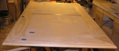

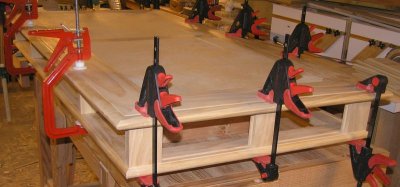

Het samenlijmen van de delen van het blad was een hele operatie die ik in een klein draaiboekje op het witboard heb uitgewerkt.

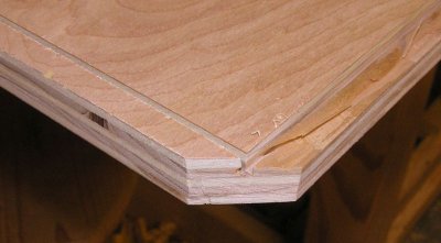

Ik had al aangegeven dat in het blad twee platen 3/4" multiplex kwamen. Die zouden in een sponning van 10 bij 10 mm komen. Omdat ik een middenstijl als versteviging had aangebracht die met zwaluwstaarten aan de rand van het blad vast moest ik in de hoeken een deel van de sponning onder 45 graden laten lopen om de schouder van de staarten niet teveel te verzwakken.
Nu werd het tijd om de twee ply panelen pas te maken in de sponningen. Ik nam een millimeter overmaat en met de schaaf werd alles netjes passend gemaakt. Met een blokhaak nam ik de hoeken over en zaagde die af met een Japans type zaag. Vervolgens werd op de zaagtafel de uit te nemen rand ingezaagd. Het meeste werd grof met een beitel weg gehakt en met de Veritas router plane werd de groef exact op diepte gebracht. Dat werkte zo precies dat je nauwelijks de overgang voelde.

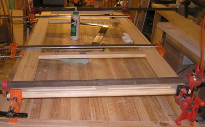

Met veel klemmen, balken en klosjes werden de panelen in de sponningen gelijmd. En het gewicht begon ook al aardig mee te spelen.

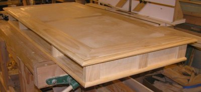

Nu kwam een lastig deel in de constructie, het samen lijmen van de onder- en bovenrand. Eerst lijmde ik de domino's in de onderkant van de bovenrand. Vervolgens lijmde ik de domino's aan de onderzijde van de blokjes die beide randen gingen verbinden. De blokjes werden droog in de gaten in de onderrand gestoken en de dominogaten aan de bovenkant van de blokjes en de bovenkanten zelf werden in de lijm gezet. Met het nodige manoevreren (en enkele krachttermen) werden de domino's in de bovenrand in de gaten in de blokjes ingelaten en het geheel werd in de klemmen gezet.
Na droging werd de bovenrand met blokjes los getild van de onderrand. De bovenrand ging ondersteboven op de werkbank en alle domino's en ondervlakken van de blokjes werden in de lijm gezet. De multiplex schotjes werden in de groeven ingelaten en de onderrand werd op de domino's en de blokjes gezet en met klemmen vast gezet. Als laatste werden twee ladegeleiders op de twee latjes geschroefd in de onderrand.
Dit is het ondertussen loodzware bureaublad geworden, van voren en van achteren.

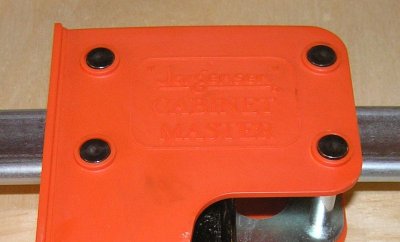

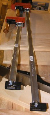

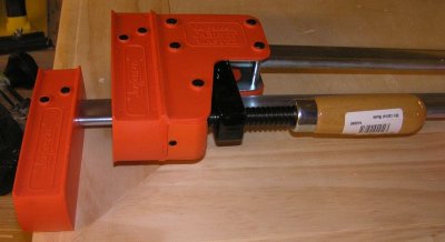

Voor de laatste drie laden van 100 hoog wilde ik parallelklemmen aanschaffen. Met die klemmen kan je over een groter oppervlak een beter (=gelijkmatiger) verdeelde kracht uitoefenen. Die klemmen stonden toch al op m'n lijstje en aangezien ik wachtte op een goed moment was dat moment nu daar. De middelste lade is bijna 700 breed en daar paste de 36" (914,4 mm, goh, dat lijkt wel een yard!) goed bij. Home Depot had mijn 36" versie niet dus op naar Woodcraft. Daar had ik een ruime keus uit Bessey en Jorgensen klemmen. Beide merken leken me vrij identiek en bij mij geldt: als geen van beiden het op de techniek wint beslist het prijskaartje.
http://www.woodcraft.com/Product/20...-Master-8036-36-Parallel-Steel-Bar-Clamp.aspx
Die $53 is bijna €38 en dat lijkt me niet te veel voor zo'n klem.
Nu de laatste zwaluwstaarten frezen, de bodems voorbereiden, groeven maken en we kunnen de klemmen aan de tand voelen.
A
Prijsverschil kan ook in details zitten zoals de vormgeving van de handvaten. Ik heb oude Bessey klemmen met ronde houten grepen en gewone lijmtangen met grepen in een min of meer driehoekige vorm, maar je wilt niet weten hoeveel gemakkelijker ik met die laatsten de klemkracht kan aandraaien.... De nieuwe Bessey klemmen hebben ook ander handgrepen.
