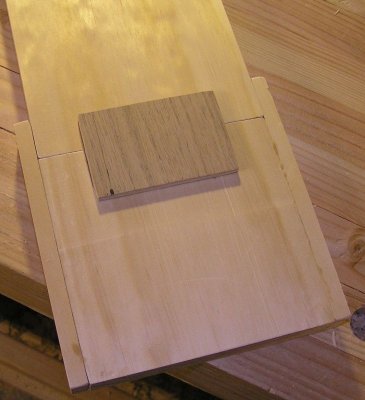

De bodem van de laden werd 1/2" (ca. 12 mm) multiplex dat van af achteren in een groef zou gaan vallen. Bij de laden van de voet had ik voldoende hoogte en kwam de bodem zo'n 10 mm vanaf de onderkant. Maar met een lade van maar 100 hoog wilde ik iets meer nuttige hoogte overhouden. Dus werd de groef 5 mm vanaf de onderkant gemaakt. De groef maakte ik met een 3/8" (ca. 9,5 mm) zodat ik dus een randje van de dikte van de plaat moest afhalen om het in de groef te kunnen schuiven.
De zijpanelen kon ik over de volle lengte van een groef voorzien. Bij de voorkant moest ik net voor het einde stoppen om geen gat aan de zijkant te hebben.
Van de achterpanelen haalde ik aan de onderkant een randje weg zodat de bodem er in geschoven kon worden.

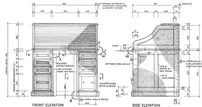

Het maken van dit bureau ging vrij traag maar het is dan ook een hobby en geen beroep. Ook al heb ik de meeste maten aangepast, ik was blij dat ik gebruik kon maken van een set tekeningen waarbij het me vooral om de constructie van de diverse componenten ging. De tekening was gebaseerd op een klassiek bureau en ik denk dat dat idee redelijk overkomt als je naar het geheel kijkt.
