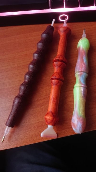

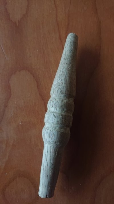

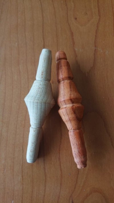

Hierbij een paar werkstukken die ik heb gemaakt, de epoxy heb ik niet gemaakt. Alleen de houten pennen. De epoxy moet het idee ongeveer zijn met mijn eigen ontwerp.
@EdP ik heb mijn locatie toegevoegd, en het is Lelystad waar ik woon
@Wim Kluck ik zal de draaibank checken. Ik verwacht meer dat mijn centers gewoon slecht waren. Het zag er in ieder geval niet echt in hét midden. En dank je voor de schuur ideeën, ik ga hier zeker mee aan de gang.
