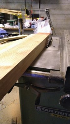

Het is de Startrite 175 geworden, wat een mooi ding is dat. lekker zwaar en stevig, ijzeren tafel nog zo vlak als het maar kan, en super stil als die gewoon aanstaat, met zagen uiteraard nog steeds veel lawaai :p
Heel klein beetje opervlakte roest en het verstellen moet even gesmeerd worden zodat dat wat soepeler gaat, maar is al wel heel accuraat.

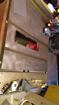

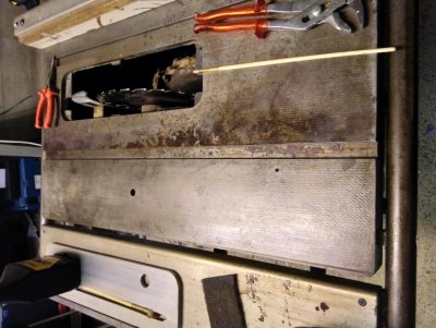

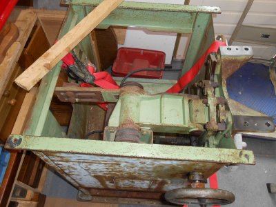

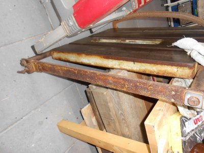

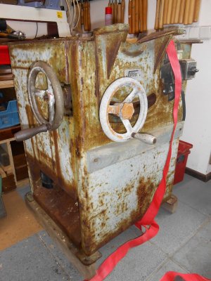

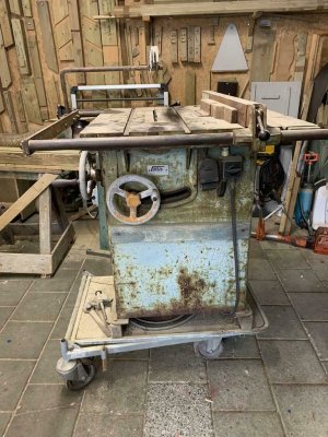

Ik heb mij deze week een oude Fortis zaagtafel opgehaald. Deze lijkt erg op de Startrite 275. Ik heb al veel tips gekregen van Marthijn Katers via dit forum. Hij heeft dit model 2 jaar geleden fraai opgeknapt. Zoals je aan de foto's kunt zien heb ik ook nog werk te doen. Na wat zoeken kwam ik oa deze post tegen waar ik weer veel tips en truuks tegen kwam. Bedankt voor alle info.
