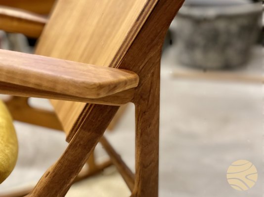

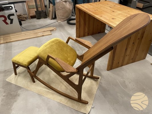

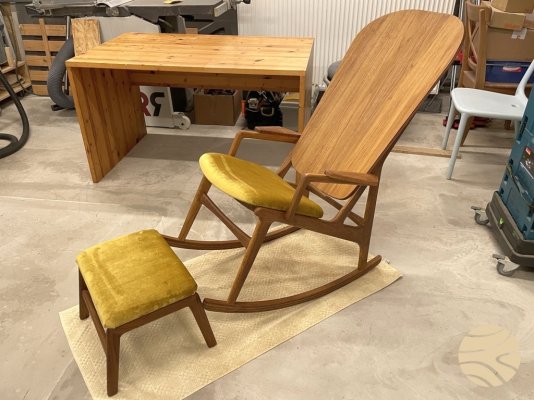

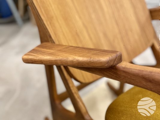

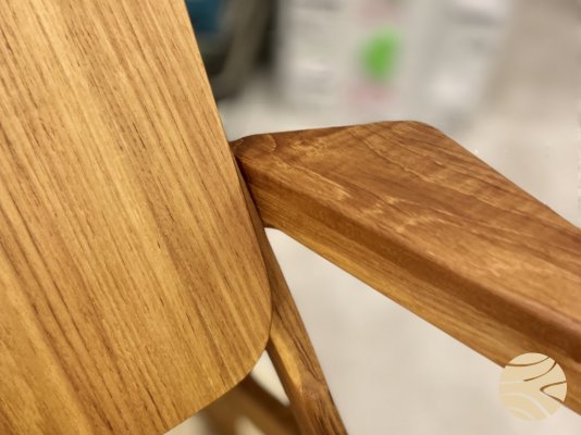

Heel leuk topic alweer dat ik zeker nog een (aantal) keer ga doornemen (y) Eindresultaat is enorm knap! De kleinere rugleuning is een grote visuele verbetering. Het enige dat ik wrs anders gedaan zou hebben is de 'steunen' van de armleuning met white behandelen ipv de gekleurd Rubio. Dan had je echt enkel de zit- en leunvlakken in kleur. Maar goed, doet helemaal geen afbreuk aan het geheel.

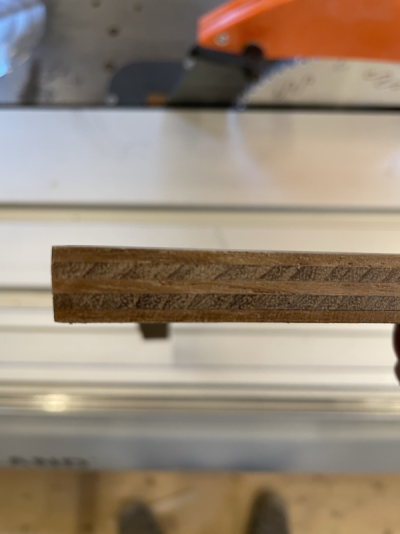

Een paar van mijn vrienden zijn actief in de vergunning vrije schietsport (luchtbuksen met name) en airsoft. Dan kom je nog wel eens wat tegen.

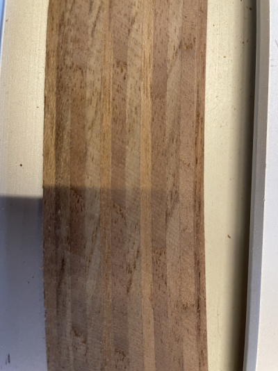

De mooiere kolven worden dacht ik gemaakt van 1 mm dik fineer, inderdaad met iets van een kleurbad geïmpregneerd zodat de kleur door en door is. Daarna met de nerf parallel op elkaar gelijmd. Hierdoor heb je geen 'last' van dwars lopende draadrichting wat afdoet aan het uiterlijk.
Technisch gezien is het dan eigenlijk gemaakt van multiplex, zonder de voordelen, maar met (bijna) alle nadelen van masief hout 😅.
het is wel een hele boterham geworden. als er een prijs voor het langste verslag was …
dank, dat vind ik zelf ook.

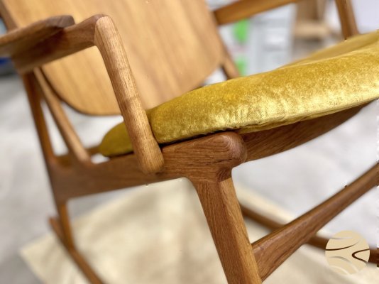

ja, dat was logischer geweest want die zijn eigenlijk deel van het frame. ik heb het niet gedurfd om de armsteunen zonder lijm, enkel met schroeven aan de steunen te bevestigen, vandaar de keuze. zeker ter overweging voor een volgende exemplaar.
