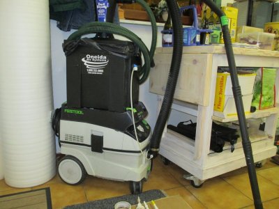

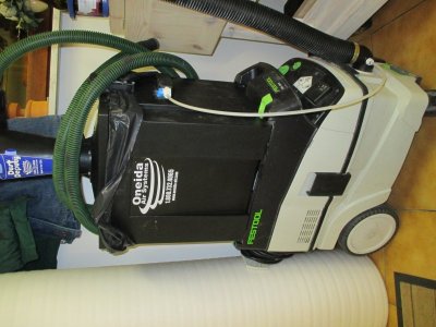

Oneida heeft een compleet set met cycloon, slangen , vergaarbak en aansluitingen. Plug en play als het ware.
Ik heb de set een aantal maanden in gebruik en er plankenvloer, plafonds, gepleisterde muren mee geschuurd. Het fijn stof blijft (bijna) volledig in de plastic zak in de bak achter. Voldoet prima.
