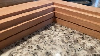

Ik heb even jullie hulp nodig.
Voor mijn houten camera moet ik een dun sleufje zagen/frezen. Er gaat een rvs schuif in die ,75mm dik is. Het sleufje zou dus 1mm dik moeten zijn.
Ik kan echter nergens een dergelijke dunne zaagfrees vinden. Ook geen dun zaagblad voor op mijn festool cs50.
Sleuf moet 40cm lang worden, 1mm dik en circa 10mm diep.
Als het echt niet anders kan max 1,5mm
Iemand een andere suggestie?
