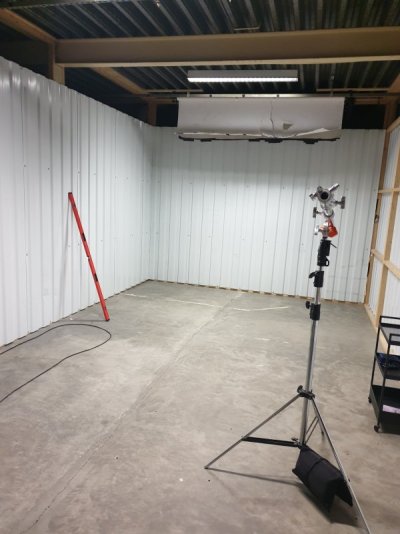

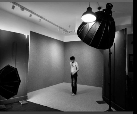

Goedemorgen,
Binnenkort kan ik waarschijnlijk een project gaan doen waarbij ik een voorzetwand moet maken voor iemand ten behoeve van het creëren van een soort fotohoek. Zie bijgevoegde foto's voor een impressie van hetgeen gewenst is en de andere is de huidige situatie. De wand wordt 3.6 breed x 2.8 hoog (x2 ivm de hoek) en wordt geschilderd met betonlook verf. Een andere optie is eventueel 'behangen' met een stof ipv schilderen (ik denk dat dit dichter bij hetgeen op de foto staat komt maar de voorkeur van de persoon voor wie ik het maak ligt tot nu toe bij schilderen).
De hoek komt linksachter. Het plan is om eerst verticale regels aan te brengen op het bestaande regelwerk wat achter de metalen platen zit en vervolgens horizontale regels hierop te bevestigen op de juiste afstand. Dan wil ik het afwerken met plaatmateriaal. Nu moet het natuurlijk allemaal zo voordelig mogelijk dus ik heb daar een aantal vragen over:
- ivm enkelzijdig schilderen wil ik mdf gebruiken met lakdraagfolie. Kan je deze enkelzijdig schilderen zonder kromtrekken? Een andere optie zou zijn gipsplaten. Of zijn er nog andere manieren?
- welke minimale dikte mdf adviseren jullie hierbij te gebruiken? Eea is natuurlijk afhankelijk van de hoh afstand van de regels kan ik me voorstellen.
- ik stel me voor dat mdf met lakdraagfolie niet heel fijn is om in te schroeven? Klopt dit? Zijn er andere adviezen mbt bevestiging van de platen?
Ik ben benieuwd of iemand mij hierin van advies kan voorzien.
Alvast bedankt.
Met vriendelijke groet,
Niels
dus 2 delen wand in een L ?

Omdat het blijkbaar een soort van fotostudio wordt, is de afwerking van de wanden ivm refelecties wel iets om rekening mee te houden. Daar moet je opdrachtgever input voor leveren. Mdf met lakfolie lijkt mij enorme reflecties te geven, maar misschien dat de fotograaf daar geen problemen mee heeft. Navragen kan geen kwaad.
Dat niet alleen. Als je oprachtgever de wanden wil aanlichten met strijklicht zolas op foto twee dan zie je elke oneffenheid. Ook de overgangsnaden en schriefgaten. Daarom worden dit soort wanten vaak gestuct of met stof of papier overspannen.
Bij een betonlook is dit wellicht niet zo relevant omdat het al een ruwe uitstraling heeft.

Wat ik me nu bedenk; als dit een huurruimte is zal de eigenaar misschien niet zo blij zijn met regels op het metaalwerk of verlijmen van platen. In dat geval kun je een heel eind komen met een decor wand.
Dat is een raamwerk van vullatten van 22x44 met daarop 4 of 6 mm triplex. Aangezien het een L is blijft dat uit zichzelf staan in combinatie met een 4 tal bevestigingspunten naar de wand. (Grote supermagneten met haak als je helemaal geen schade wil) dat geval is behangen met glasvlies en schilderen een goede manier om ea strakker te krijgen. Je zou zelfs kunnen gaan voor een raamwerk alleen bespannen met stof.
Bijkomend voordeel is dat het goedkoop te maken is en eventueel verplaatsbaar.

Bedankt allemaal voor jullie input! Leuk om te lezen hoe iedereen tegen dit aankijkt en hoe iedereen weer een ander aspect van het probleem en de daarbij behorende oplossing uitlicht. Mijn excuses ook voor mijn late reactie. Helaas ben ik erg druk geweest waardoor ik nu pas kan reageren.
Het is inderdaad de bedoeling zo weinig mogelijk schade aan te richten aangezien het een huurruimte is. Direct op metaal lijmen is dus zeker geen optie. Daarnaast is het ook geen superstrakke wand nu dus kan ik met de regels nog mooi wat verschillen opvangen. Het plan is om de bestaande schroefgaten waardoor de metalen platen op de achterconstructie bevestigd zijn te 'hergebruiken' bij het vastschroeven van mijn verticale latten. Dan is er bij demontage niks te zien aan de bestaande constructie.
Een losstaande decor wand is op zich best te overwegen maar de vloer loopt aardig uit waterpas waardoor ik eigenlijk liever een vaste wand voorzie. Die lichtinval is inderdaad tot nu toe ook mijn zorgenkindje geweest en de reden dat ik persoonlijk ook meer naar een stoffen afwerking zou kijken ipv schilderen. Dan zit je helemaal niet met je naden etc. In het geval van schilderen denk ik na jullie adviezen te gaan voor gipsplaten/stucplaten icm het laten filmen van de platen door een stucadoor (heb het zelf nooit gedaan en ga daar voor zo'n project ook niet aan beginnen). De totale opervlakte is dus +/- 20m2. Heeft iemand een idee wat een redelijke prijs is om hiervoor aan een stucadoor te betalen?
