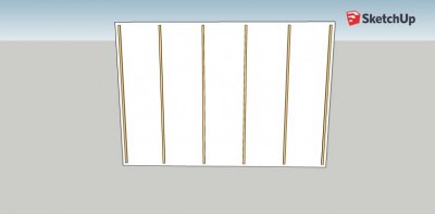

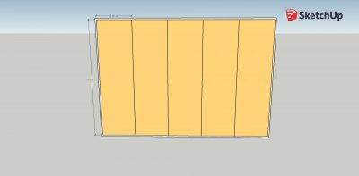

Graag wil ik in de kinderkamer een leuke print op de muur bevestigen. Hiervoor heb ik gekozen voor een stickerprint, maar het probleem is dat de muur in onze (huur)woning voorzien is van spachtelputz.
Nu ben ik dus van plan om de muur glad te maken met behulp van een dunne voorzetwand, maar ben er nog niet zeker van hoe ik dit aan zal pakken. Het gaat overigens om een wand van 230cm (h) x 333cm (b).
Mijn idee is om dun regelwerk te maken van latten van 18mm (d) x 28mm (b), waarvan ik er 6 naast elkaar plaats en deze afdek met 5 stroken van 3mm MDF (licht en vlak) en deze op de één of andere manier bevestig aan de latten; spijkers lijken me niet handig omdat het oppervlak glad moet blijven, maar lijmen is weer niet handig i.v.m. toekomstige demontage. Met betrekking tot de dikte van de latten, heb ik ze graag zo dun mogelijk zodat ik niet onnodig veel ruimte verlies in de kamer.
Nu mijn vragen:
  • zijn 6 latten als regelwerk een goede oplossing qua structuur?
  • hoe kan ik het regelwerk het beste aan de muur bevestigen?
  • zijn de latten van 18mm voldoende dik voor regelwerk i.c.m. 3mm MDF?
  • is de 65.4cm breedte van de 5 MDF-stroken voldoende smal voor een strak resultaat?
  • hoe kan ik het MDF het beste aan het regelwerk bevestigen?
In de bijlage heb ik 2 afbeeldingen ingevoegd om een idee te geven van wat het idee is. Ik hoor graag van jullie. Alvast hartelijk dank voor de feedback.

Met het regelwerk wat je hebt voorgesteld en met de dunne 3mm mdf, gaat dat niet strak worden ben ik bang. De platen zijn veel te dun.Dat druk je met je pink alle kanten op. Beter is om een dun regelwerk van bijvoorbeeld om de 40 cm op de muur te maken en daar platen van minimaal 12mm dik tegen aan te maken. Zo krijg je een strakke wand waar je ook nog wat aan kan hangen mocht je dat willen. Die extra cm minder ruimte is te verwaarlozen.

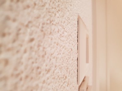

Misschien is het inderdaad glad genoeg. Ik heb even een foto toegevoegd van een andere wand waarop dezelfde putz zit, met daarop ook een lichtschakelaar om een idee te krijgen van de verhoudingen. Misschien maak ik het me inderdaad onnodig moeilijk, aangezien het gaat om afwijkingen van 1 tot max. 2 mm.
