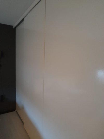

MarcoScholten
3 okt 2022
21
58
Gelderland
Ik heb zoiets gemaakt zoals jij van plan bent. 4 schuifdeuren van 95 breed en 240 cm hoog voor een kast op de slaapkamer. Ik heb 18mm mdf gebruikt. De deuren lopen op wielen op een bodemrail. Het zit er nu 2 jaar en de deuren zijn nog steeds mooi recht. De platen heb ik op maat laten maken door cando, ik geloof via de gamma.
Het was mdf met lakdraagfolie en ik heb beide kanten gelakt.
Ik heb verder geen versteviging aangebracht of grepen aangebracht want ik wilde een mooie strakke look. Versteviging is ook niet nodig gebleken.
    20,7 KB · Weergaven: 24
