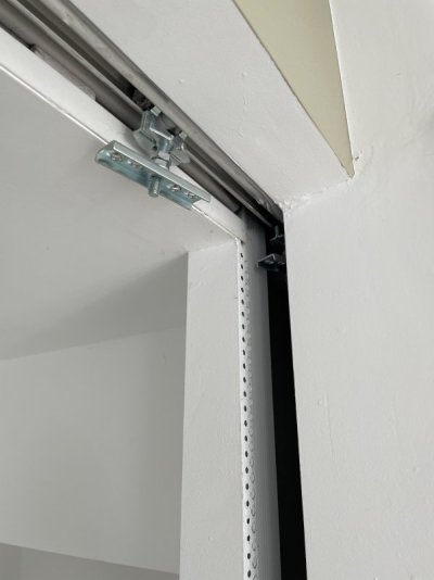

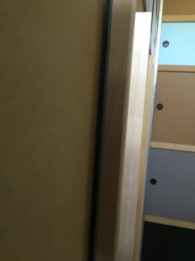

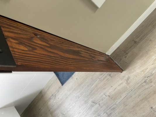

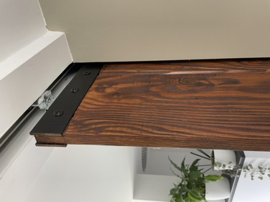

Hallo allemaal,
Een paar jaar geleden hebben we onze zolder laten verbouwen en onze aannemer heeft de uitsparingen voor de door ons geplande pocket schuifdeur te smal gemaakt waardoor een deur van 40mm er met geen mogelijkheid in past.
Heeft iemand goede ideeen om een schuifdeur van “stabiel” materiaal te maken met een maximale dikte van 22mm?
Ik heb zelf al een poging gedaan met blokhutprofielen maar datblikft niet recht gemoed en is eigenlijk nog net te dik.659AE18C-08FE-46E5-82D8-58080F4ACFD4.jpeg9D8FD0DF-CCCB-4E68-9208-877755D18572.jpeg

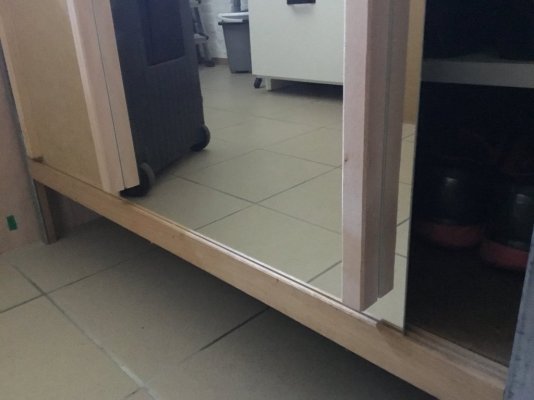

Twee van de vier deuren zouden ook een spiegel moeten dragen.
zelf gisteren een Kewlox spiegeldeur afgehaald, nergens opgeplakt, schuift gewoon in een richel en verstevigd met 2 latten erop gelijmd
zicht zijkant
is misschien een idee om latjes op je spiegel te lijmen en daar de loopwielen aan te bevestigen, is in ieder geval een pak lichter

Kewlox spiegeldeur
Leuk idee, en de latten functioneren dan als een soort handgreep? Dan geen latten aan de achterkant van de spiegel?
Deze schuifdeuren zijn wellicht niet verkrijgbaar in de gewenste afmeting circa 800x2200 neem ik aan?
Ik zou het niet riskeren in zo'n hoogte denk ik.
