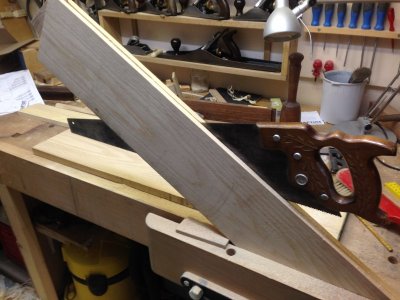

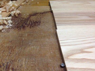

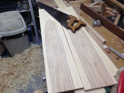

Petje af. Het is dus een techniek die men kan leren om een plank door midden te zagen. Wat zijn jouw weetjes die ervoor zorgen dat je recht kan zagen? Hoe doe je dat?
Voor een lade had ik ook dun hout nodig. Ik had alleen 24mm dik onbeschaafd essen en heb dit met een handzaag doormidden gezaagd. Bekijk bijlage 34194 Bekijk bijlage 34195 Daarna met de schaaf tot 10mm dik gevlakt. Bekijk bijlage 34196 Ik heb de platen tegen twee schroefjes geduwd om te kunnen schaven. Maar er zijn ook speciale werkbank dingen voor verkrijgbaar. https://www.baptist.nl/houtbewerker...kplaats-toebehoren/inklapbare-werkbankaanslag
LeonvB
23 nov 2014
907
204
Met een goede zaag gaat het stukken makkelijker, en dat hoeft echt geen Japanse te zijn. Kwestie van goed recht beginnen, en rustig zagen.
SunRayes
11 sep 2011
2.903
269
Hoi chihwahli,
Ik heb eerst een kant vlak geschaafd zodat ik met een kruishout een diepe scherpe snede aan de zijkanten en kopse kanten kan maken.
Het kruishout wat ik hiervoor gebruikt heb heeft een scherpe punt, geen mesje. Hierdoor wordt de snede ook wat breder.
Dit geeft een goed geleider voor de zaag.
De zaag is een oude Diston die op schulpen gezet is.
Ik heb hem zelf scherp gevijld. Dat is iets waar een hoop mensen tegenop zien, maar het was pas mijn derde keer dat ik een zaag vijl en hij gaat als de brandweer!! Gewoon een kwestie van een paar filmpjes bekijken en proberen.
En doordat hij mooi scherp is verloopt de zaag niet. Dat is wel een voordeel van zagen die je zelf scherp kan maken, je kan ervoor zorgen dat de zaag links als rechts even scherp blijft.
Met weggooi zagen heb je vaak dat een kant wat sneller slijt dan de andere en dan gaat hij altijd afwijken.
Tussendoor draai ik de plank om. dan ga ik weer vanaf de andere kant zagen. Want ik heb ontdekt dat de achterkant toch wat af kan wijken.
Ik stuur dus aan de kant die ik zie en waar ik de zaag in het hout duw. Dan ga ik flink schuin en draai dan de plank om om vanaf de andere kant weer verder te zagen. Netjes langs het lijntje.
Het plan is om in de nabije toekomst met een raamzaag te gaan zagen. Dan is het zaagblad strak gespannen en zal hij waarschijnlijk niet meer van de lijn weg willen lopen.
Zie ook wel de filmpjes van Casper Labarre en Tom Fidgen.
chihwahli
7 aug 2015
31
mooi zeg! recht zagen is zo te zien geen probleem meer, nadat een goed begin gemaakt is. Maar zoals je zei, zorg ervoor dat de zaag aan beide kanten scherp is. Dan verloopt het niet. Goede tip.

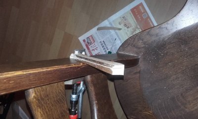

Ja, goede tip! Ik heb vandaag mijn stukje Eikenhout, dat ik de eerste keer flink verkeerd gezaagd heb, nogmaals gezaagd. Deze keer het hout meer horizontaler geklemd, zodat ik op het oog mijn zaag reht kan houden. En het is gelukt! zie plaatje. Ik ben er bijna! Daarnaast heb ik zitten experimenteren met de Bahco verfschraper. Als ik de bahco snel over het hout trek, dan krijg ik geen strepen op het hout. Daardoor lukt het mij nog fijner te schaven! Het is ook gemakkelijk in gebruik met kleine stukjes die men moeilijker kan bewerken met een houtschaaf.
Ik heb een stoel als bank gebruikt om mijn stukje hout in te klemmen. Wij hebben geen mooie werkbank in de schuur of in huis. Black en decker heb ik ook nog niet.
Misschien heb ik geen werkbank nodig. :p
