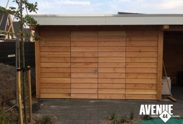

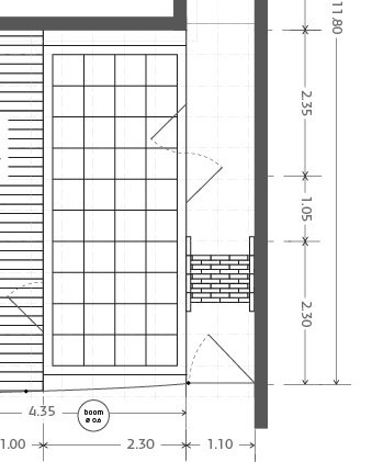

Voor onze ‘doorloopschuur’ naar achtergelegen steegje ben ik op zoek naar een dubbele deur (min. 1.60m breed), waarbij beide deuren naar verschillende kanten open gaan vanwege de ruimte, maar nog steeds wel heel goed (SKG2/3) af te sluiten zijn. Zie hieronder de tekening voor het idee:
De deur moet aan de buitenkant bekleed worden met horizontale rabatdelen, om weg te vallen in de rest van de schuur, zoals in bijgaande foto die ik op internet vond:
Wie heeft er advies en/of tips voor een partij die zoiets zou kunnen aanleveren? Bij voorbaat dank!

Interessante vraag, alhoewel, het is me niet helemaal duidelijk :
De deur moet naar weerskanten open kunnen ?
90 graden of 180 graden ?
Ik denk aan dubbele scharnieren, 2 aan elkaar, zoals bij een bommer scharnier.
Zo kopen, of een strook van de deur afzagen en dat weer met scharnieren aan elkaar maken.
Zoiets moet kunnen, maar hoe precies dat zal een kwestie van experimenteren zijn.

Je kan aan een driepuntssluiting denken met haken in de ene deur. De haken vallen dan in de sluitkommen gemonteerd in de andere deur.
Of/en je kan klampen maken aan de binnenkant van de deuren en aan de stijlen. In de klampen leg je dan een lange balk zodat de deuren geblokkeerd worden. Zo werden stadspoorten vroeger 'op slot' gedaan.
Daar kan je nog variaties op verzinnen door de lange balk in het midden aan één deur vast te maken, zodat je de balk kan draaien om zo de boel 'op slot' te doen. Zie je ook wel bij oude schuren.
En heb je al gedacht aan één grote schuifdeur? Misschien het makkelijkst om je motor in te rijden.
