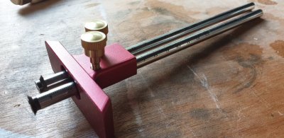

Weer een AliExpress special :D
Prima ding, ook niet spotgoedkoop, dus dat verklaart dat ook wel. Wel groter dan ik verwachtte, dus op het houtje waar ik het op uitprobeerde was het een beetje frommelen. Normale werkstukken zijn groter, denk ik maar, maar hij is wel groter dan zo'n rond enkel kruisstaal.
Mesjes zijn scherp, vastzetten van de armen gaat prima met die schroeven, de basis is vlak.
De link: Ali dubbel kruisstaal
Gratis verzending, en volgens mij heb ik met paypal betaald, vind ik altijd wel zo handig.

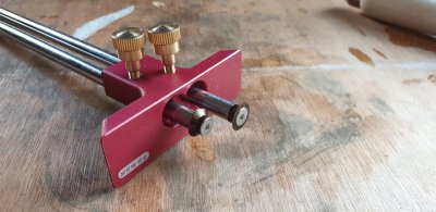

Op dit moment zitten de snijwieltjes vastgeschroefd, horen ze mee te draaien? Eens aan een collega vragen, ook een hobby houtbewerker, en die heeft zo'n exemplaar van Veritas, die Baptist verkoopt.
In principe zou ik het schroefje een klein beetje kunnen lossen en het met blauwe loctite vastzetten zodat het schroefje niet losser loopt bij gebruik. Volgens mij zit er niet iets van een lagerbusje of zo in die ervoor zorgt dat het wieltje meedraait. Net bij Veritas zitten kijken, en die zit ook simpelweg met een platverzonken schroef op het einde geschroefd. Hoort ie mee te draaien?

Snijwieltje hoort vast te zitten. Dat gezegd te hebben, ik heb een ook eigen gemaakt kruisstaal van hout met een geslepen carrosseriering en die zit wel een beetje los en kan draaien en dat werkt ook perfect :)
