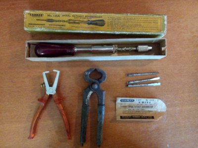

Ik ben sinds gisteravond de gelukkige eigenaar van deze kisten.
Het was iets meer, en iets groter en zwaarder dan op de foto's duidelijk was ;).
Vanzelfsprekend was het gisteravond en vanmiddag pakjesavond. Ik heb al erg leuke dingen gezien.
De komende tijd ga ik me lekker bezig houden met die dingen opknappen.
Ik wist niet zo goed waar ik moest beginnen dus ik heb (bijna) alles maar een beetje gefotografeerd per categorie. De volgende stap wordt een beetje verder de soms aanwezige merkjes identificeren en kijken wat het meest de moeite waard is om aan te beginnen.
Het leek me leuk op dit een beetje vast te leggen in flink veel foto's en met jullie te delen. Hulp bij het identificeren en tips voor het opknappen zijn uiteraard meer dan welkom!
ps. de tekst gaat steeds over de foto eronder

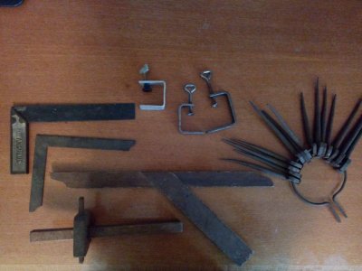

Pompschroevendraaier en twee tangetjes

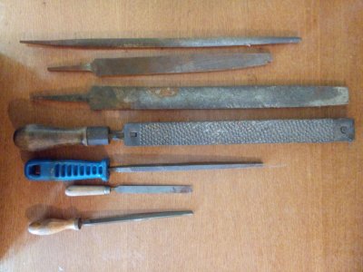

Verschillende vijlen en raspen

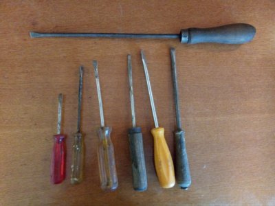

Gekke schroevendraaiers, waarvan 1 absurd lange

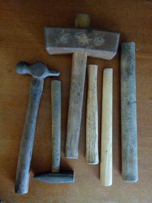

Hamertjes en steeltjes (achteraf heb ik nog wel nog een hamerkop gevonden geloof ik.)
Meet en afteken dingen en een soort raar pingen ringetje met metalen pinnen.
De winkelhaken zijn geloof ik aardig recht

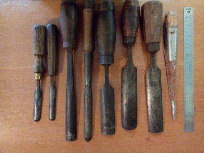

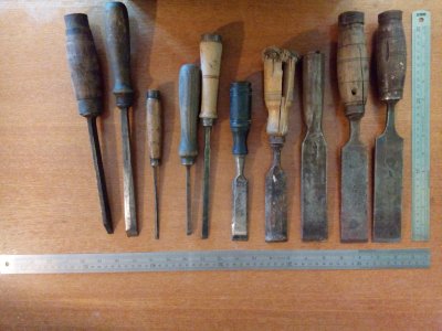

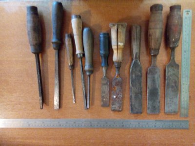

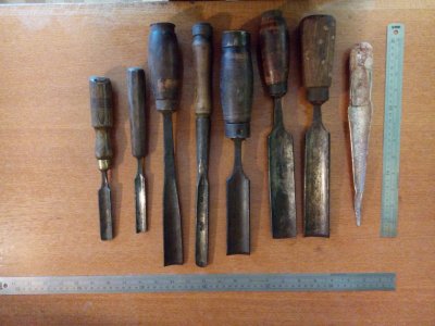

Een hele verzameling beitels, van minicuul tot gigantisch tot zwaar mishandeld.
De meeste van de beitels zijn nog best aardig scherp.
Een liniaal van 30 cm en 60cm ernaast voor een idee van de maat.
Gutsen voor- en achterkant. Sommige zijn echt enorm. Mijn pa had het erover dat sommige wel eens handgesmeed en heel oud zouden kunnen zijn.

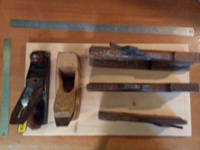

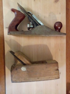

@SunRayes: Ja dat wordt een hele hoop slijpen, niet alleen de beitel, maar ook eenhoop schaafbeitels.

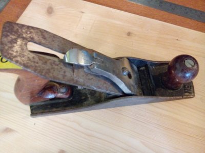

5 schaafjes met een vlakke ondergrond. Die metalen #4 kan ik het merk niet van vinden, maar op de beitel van het houten blokje zit een sticker van nooitgedacht.
Die metalen schaaf ga ik denk ik wel als een van de eerste dingen opknappen.

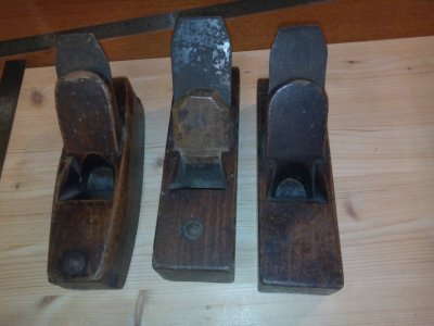

Die drie smallere aan de rechterkant hebben geloof ik een beitel die breder is dan de schaaf dus die zijn misschien bedoeld voor gleuven?

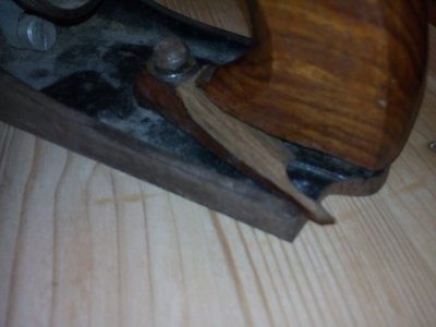

Helaas is het handvat kapot....

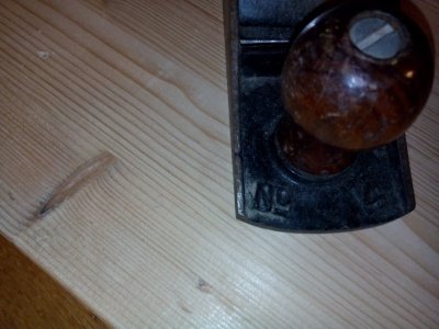

Hier te zien dat er #4 op staat maar ik kan verder geen merkje vinden.

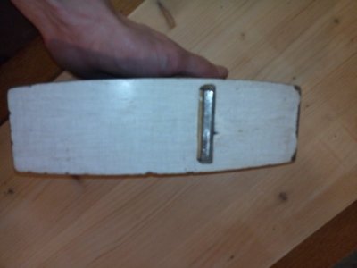

het houten schaafje met nooitgedachtbeitel heeft iets raars op de onderkant zitten. Ik weet niet of dat oorspongelijk zo verkocht was, maar het is wel lekker glad.

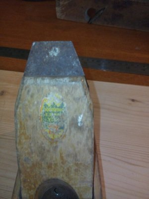

nooitgedacht sticker op het houten blok schaafje
Dit zijn de drie rechter vlakke schaafjes nogmaals vanuti een andere hoek.

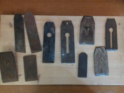

Er komt nog: Holle schaafjes, bolle schaafjes, gekke maffe schaafjes (bij gebrek aan een betere naam), schaafjes zonder beitels, een hele verzameling losse schaafbeitels en dekbeitels en nog wat losse zooi zoals boorsomlagen, een beilte en een soort pikhouweel zonder steel.

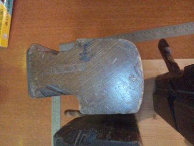

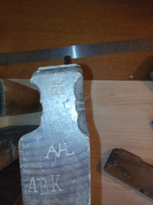

Dan de bolle schaafjes.
6 stuks in verschillende diktes. Het leuke bij deze serie vind ik dat de beitels nog best wel redelijk scherp zijn. Ik heb er al wat krullen mee gemaakt.
Het hout is eigenlijk ook allemaal nog best wel prima en redelijk schoon. Alleen de allerkleinste (rechtsonder op de foto) heeft het echt zwaar te verduren gehad en heeft een klein scheurtje; ik hoop dat ik dat nog kan lijmen ofzoiets, ik vermoed van wel.

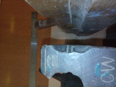

Er staan wat merkjes op die ik nog moet opzoeken, PD met een kroontje komt een paar keer voor. dat A.BK is geloof ik gewoon de naam van één van de vorige eigenaren.
Verder ben ik j.janssen tegen gekomen, geen idee of dat de maker of een vorige eigenaar is. Ik denk de maker want er zitten aan de andere kant grovere eigenaars initiaal krassen.
nog een fdh of adh met een poppetje erboven op de smallste, Binnekort die merkjes maar eens opzoeken. Het lijkt me erg leuk om te weten in welke tijdsperiode de schaafjes gemaakt zijn.

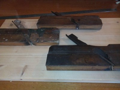

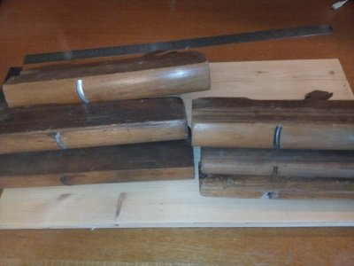

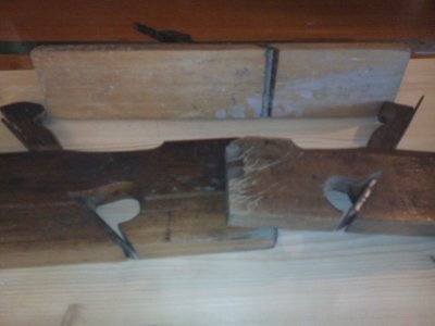

Dan de holle schaafjes.
Van de holle schaafjes zijn er drie smal uitgevoerd en 3 als blok.
De smalle 3 zijn er veel slechter aan toe dan de bolle schaafjes. Het metaal ziet er wel prima uit, maar het hout eromheen wat minder.
De bolle blokvormige schaafjes zijn in een stuk betere staat dan de platte; Als ik die geslepen krijg gaan ze het vast goed doen. Ik vind ze in ieder geval erg leuk.
Twee hebben een metalenknop op voorkant, waarom weet ik niet. Met een paar stevige klappen op de achterkant gingen de beitels er wel uit. Op de gene zonder metaalknop kon ik de tekst niet meer lezen, maar bij de andere twee wel.
Tot nu toe maak ik ervan: 4-letters.lindenberge rond een klokje en op de ander: F.S.F. onder een soort leeuw of hond en daaronder garantito ceni pezzo.
Seek
10 mei 2009
2.683
PD is Peter Duesing, een soort voorloper van Nooitgedagt. Die zat net over de grens in Duitsland, maar leverde vooral naar Nederland.
houtaapje
21 sep 2014
26
Leiden
@Seek: Ah dankje. Internet leert mij dat het dan tussen 1830 en 1938 gemaakt moet zijn. Er is geen catalogus van dus ik vrees dat een preciezere tijdsbepaling moeilijk is.
Nog een hele hoop leuk gevormde schaafbeitels en dekbeitels. Ik heb nog wel wat blokjes zonder metaal erin, maar die gekgevormde krengen van de eerste foto kan ik geloof ik nergens kwijt,

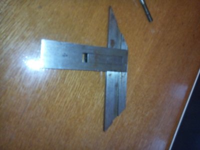

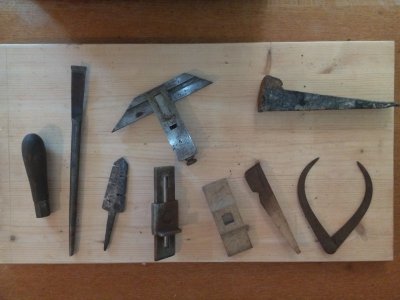

Nog wat willekeurige meuk, ik ben wel benieuwd naar de functie van dat glimmende ding met die 4 erop.
houtaapje
21 sep 2014
26
Leiden

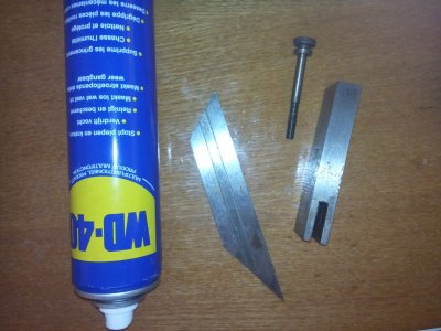

Lijkt wel een stuk aftekengereedschap of anders zijgeleiding voor 1 van de schaven?
Ik dacht ook aan iets van een zijgeleiding. Het leek mij dat er in die gleef iets geschoven kon worden.
WD40 maakte het schroefje weer los en het onderstel bleek verschuifbaar te zijn. Mijn bahco winkelhaak en dit ding zijn het in ieder geval precies passend met elkaar eens wat haaks is.
Dus gewoon een verschuifbaar blokhaakje. Niks spannends aan, maar door het zware gewicht waarschijnlijk wel een fijn afteken gereedschap.
Roeland
22 feb 2009
1.713
827
Akkrum
Inderdaad een verschuifbaar blokhaakje, maar ook als je de liniaal omdraait een verstekhaak van 45 graden en zo te zien een 30 graden haak.
(Liniaal dus omgedraaid met de schuine vlakken naar het blok gericht.)
Ben hier wel een beetje jaloers op mooie aankoop!
Gr. Roeland
