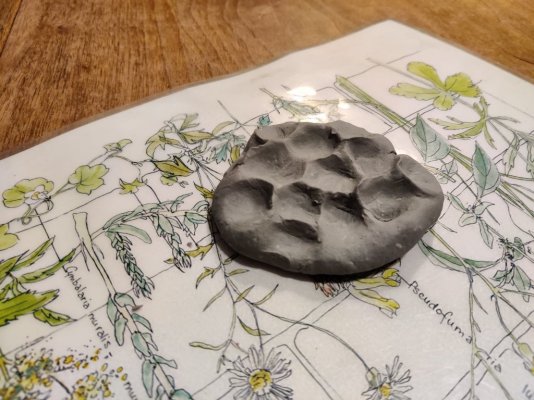

Ik ga eens zoeken of de kinderen nog ergens klei hebben slingeren, wellicht dat ik daar wat mee kan fabriceren...

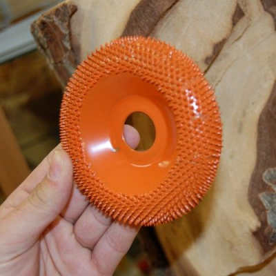

hoi, mijn advies. Een haakse slijper met een rasp. Hierbij het voorbeeld: 1620156664849.png
deze rasp werkt erg nauwkeurig. Ik heb zelf deze raps maar dan met open gaten erin. Dat is 10 euro duurder, maarrrrr, door de gaten kan je kijken om heel goed te zien wat je aan het doen bent. Ik ben er erg blij mee.
