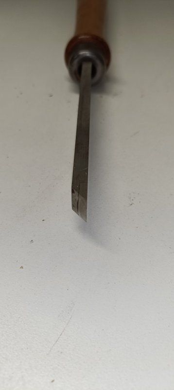

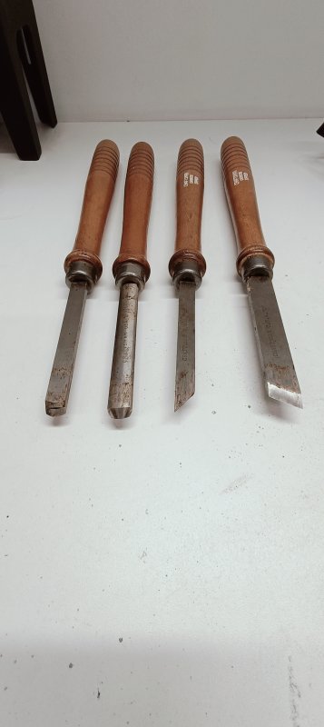

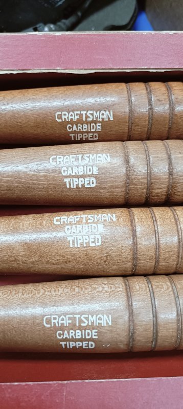

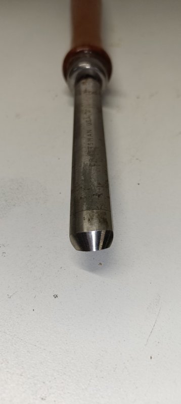

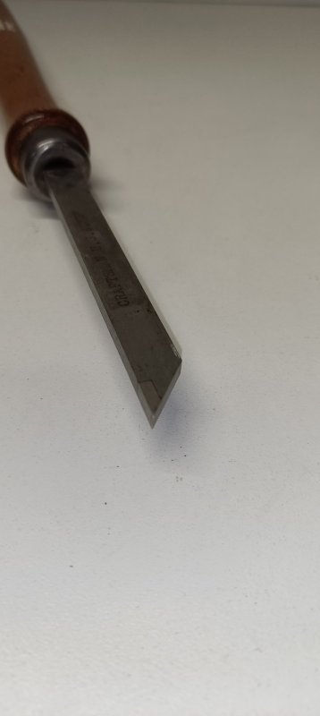

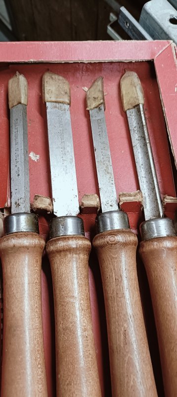

Vorig jaar dit vergeten setje draaibeitels gevonden tijdens het leeghalen van de schuur in mijn ouderlijk huis.
Set is nieuw en van Craftsman uit USA.
Is dit wat en kan ik hier iets mee als beginnend draaier?
Ik heb al via Google vergelijkbare setjes gevonden, alleen zijn de van hss staal.
Deze zijn carbide tipped.
8.099
2.609
Als de beitels echt een hardmetalen punt hebben, dan heb je een andere slijpsteen op je bankslijper nodig. De verpakking lijkt nog uit een tijd te komen dat craftsman nog goede kwaliteit was.
8.099
2.609
Je hebt wel een langere stand tijd, maar ze worden nooit zo scherp als een gereedschapsstalen, of een hss beitel. Ze lijken ook vrij kort. Maar een gratis beitel set is nooit weg. Maar ik denk dat een beginnende draaier beter met een redelijk setje hss beitels kan starten.
Ateca
8 mrt 2024
35
31
Rijssen
Het setje is in ieder geval 20 tot 25 jaar oud, misschien nog wel ouder.
Mijn vader handelde vroeger in antiek en dit setje zat een keer bij een partij handel weet ik nog.
Helemaal vergeten, totdat ik het vorig jaar weer tegen kwam.
Toch maar bewaard, omdat ik toch een keer van plan ben om een draaibank aan te schaffen.
We zullen zien wat ik ermee kan en al was het inderdaad alleen maar om te oefenen met slijpen.
Het is dus blijkbaar geen prut en het ligt niet in de weg. 🙂
Efvee
9 jun 2021
725
288
RegioRotterdam
Stevige stukken ijzer met een stevig handvat blijven altijd handig. Als je betere standaardbeitels hebt slijp je deze om tot gereedschap dat je minder vaak of maar kort gebruikt, zoals een zwaluwstaartschraper.
Ateca
8 mrt 2024
35
31
Rijssen

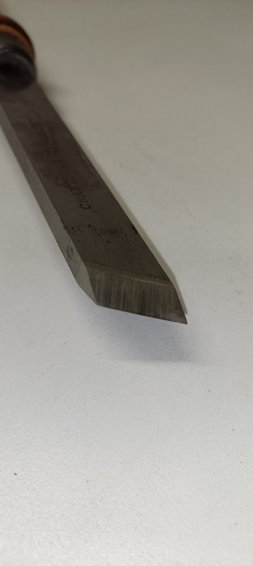

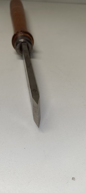

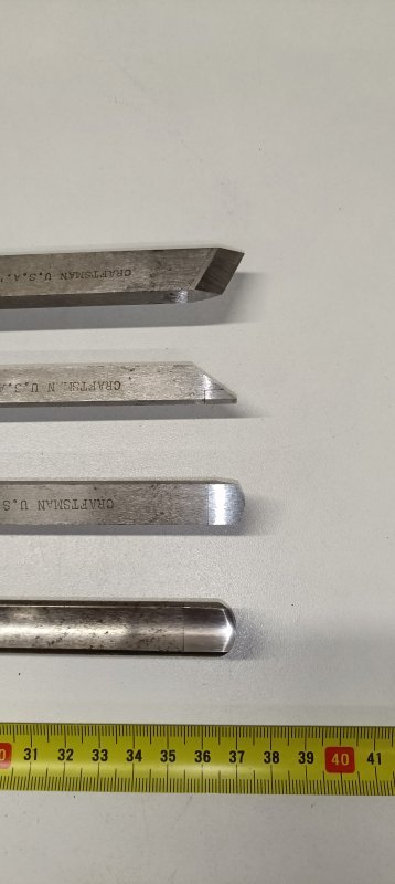

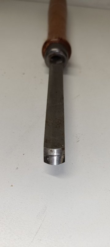

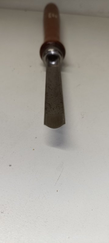

Vanavond de beitels eens beter bekeken en het laagje vet eraf gehaald.
Ze hebben inderdaad een carbide punt aan het uiteinde.
Beitels zijn ook redelijk scherp vind ik zelf.
Binnenkort eens proberen om er 1 te slijpen/ aan te scherpen op een Creusen met een witte steen.
Kan ik hier wat mee om te beginnen?
8.099
2.609
Heb je wel een werkbankslijpmachine? HBM heeft een groene steen voor een paar euro. Diamantritser er bij om je steen weer op te zuiveren en zoals opgemerkt, draag een mondkapje bij het slijpen. Voor hardmetaal heb je een silicium carbide slijpsteen nodig.
Ateca
8 mrt 2024
35
31
Rijssen
Werkbank slijpmachine heb ik wel, een Creusen met witte schijf en ik heb nog een kleine Ferm staan.
Was mooi geweest dat het daarmee had gekund.
Binnenkort maar eens een paar dingen bestellen, zo'n steen kost de hele wereld ook niet.
Mondkapje is inderdaad verstandig.
8.099
2.609
Je hoeft nu geen geld aan beitels uit te geven. Ik zou bij de houtdraaiers de vraag neerleggen, wat een goede korrelgrootte voor je slijpsteen zou zijn. In mijn ervaring zijn de stenen van hbm vrij hard. Maar stenen van norton of flexovit kosten ook maar 2 tot 3 tientjes. Dat zijn de kosten niet.
Ateca
8 mrt 2024
35
31
Rijssen
Beitels zien er naar mijn idee goed uit en ik heb een leuke set om mee te beginnen
Ging mij ook meer voor het slijpen in de toekomst.
De kosten voor een steen vallen inderdaad wel mee. Voor nu zou zo'n cbn wetsteen inderdaad wel voldoende zijn en is ook altijd handig voor andere dingen.
Waarderingen: mink
