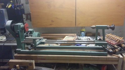

Allereerst een totaalbeed van de draaibank. Ik weet inmiddels dat het gaat om een HU-800. Ik kan er verder geen informatie of handleiding van vinden. Hij weegt zeker een kilo of 50, schat ik zo in. Afstand tussen de centers lijkt rond de 80cm te zijn (vandaar die 800?), afstand tot het bed een ruime 19cm.
Ik moet de stangen iig goed schoonmaken en in de wax of olie gaan zitten, daar zit wat oppervlakkig roest aan. De leunspaan en rechtercenter schuiven soepel en kunnen ook muurvast gezet worden, da's alvast een voordeel.

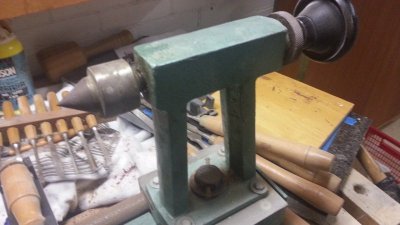

Aan de rechterkant zit iets dat volgens mij een meedraaiende center is - herken ik iig van mijn laatste (enige) houtdraailes.
Geen idee hoe dat vastzit, nog niet in detail naar gekeken.

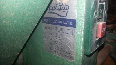

Dit snap ik ook - motor, type, en aan/uitknop. En ze doen het ook allebei :)

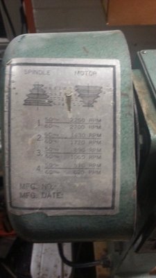

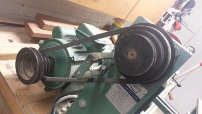

Met een snaar kan je de snelheid aanpassen, dat systeem ken ik. Ik heb nog niets gezien waarmee je de spanning eraf kan halen, maar daar is vast wel een truukje voor
Don_Paul
3 apr 2008
312
42
Gouderak
Hieruit begrijp ik dat de snelheid tussen 510 en 2250 toeren/min geregeld kan worden.

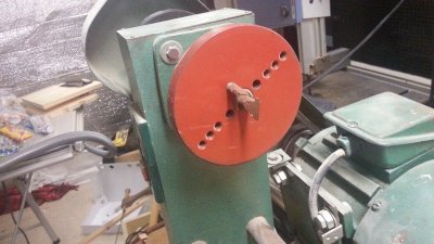

Nu wordt het wazig voor mij. Aan de kant van de motor zit geen center, maar een plaat met schroefgaten. Ik heb geen idee wat dit is. In de schroefgaten zitten een soort 'messen'. Een van de schroeven loopt via dwars over de as, maar er zitten hiernaast ook nog twee schroefgaten.
Is dit misschien om iets excentrisch in te klemmen oid? Ik snap er niets van...
Ik zie wel dat deze plaat van de as afgeschroefd kan worden. Ik heb geen idee wat voor schroefdraad hier achter zit en of dit compatibel is met andere accessoires (gewone center, klauwplaat, meeneemplaat oid).

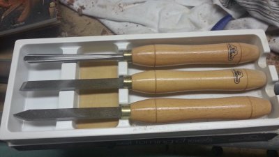

Ik kreeg er ook het nodige houtsnijgereedschap bij. Voor de zekerheid maar opgenomen, want wie weet vergis ik me en hoort dit wel bij de draaibank...
Hiervan weet ik het dus niet zeker. Mijn gevoel zegt dat dit ook houtsnijgereedschap is, maar zeker weet ik het niet.

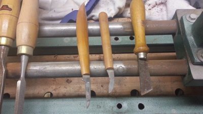

Dit lijken mij twee snijmesjes, maar het meest rechts kan ik niet identificeren.

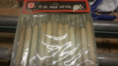

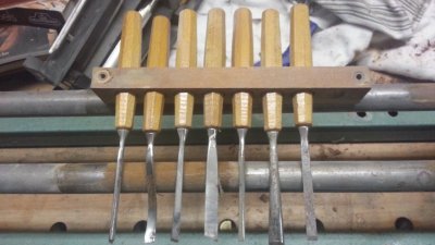

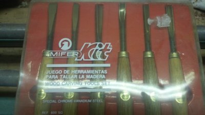

En dit zat er ook bij - volgens mij gewoon standaard gutsen, en niet voor de draaibank. Wel mooi, overigens, nu nog kijken hoe ik die moet gaan slijpen. Zal wel weer een extra hulpstukje voor de Tormek worden, ben ik bang.

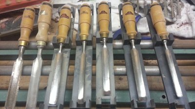

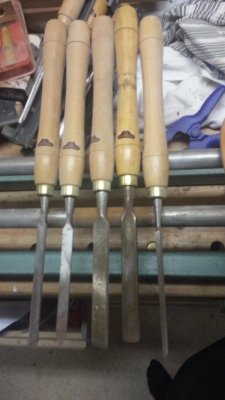

Dit lijkt mij dus wel echt draaigereedschap. Maar wat is dit nu? Ik heb eventueel betere foto's. Oh, en allemaal Nooitgedagt, geen idee of dit ook voor draaigereedschap hoog gewaardeerd was, voor beitels is dat zoals bekend nog steeds veel gevraagd. Zelfs nog drie stuks nieuw in doos...

Die beitels met dat kroontje waren de reden dat ik het aandurfde hiervoor 3 uur in de auto te gaan zitten - die herkende ik al...
Op zich ben ik ook wel blij met de gutsenset, dis had ik ook nog niet leggen en zijn ook prima bruikbaar. Ik ben er met name in geinteresseerd wat die plaat nu is - en hoe ik kan herkennen of er ook andere accessoires (standaard center, klauwplaat oid) gemonteerd kunnen worden.

Op die plaat zit een soort scherpe "vleugelmoer" waar je met het tegencenter hout tegenaan kunt drukken, de zgn meenemer.
Zo kun je tussen de centers draaien. Wanneer je de meenemer eruit haalt kun je op die plaat een stuk hout schroeven wat je rechtstreeks bewerkt. Of op dat stuk hout een ander stuk lijmt, dat bewerkt moet worden.
De draaibank heeft helaas een klein schroefdraad (1/8 TPI denk ik) waardoor je een adapter nodig hebt om andere hulpmiddelen te kunnen monteren als chucks b.v. Voor een eerste kennismaking met het houtdraaien is deze machine wel geschikt. Er zijn vast mensen die er blij mee zijn. Bij het vorderen van kennis en kunde kom je met deze draaibank snel aan het eind van zijn mogelijkheden. Met name omdat hij nogal trilt en onzuiver is. Schroef je op die plaat een grotere plaat waarop klitteband schuurschijven kunnen, dan heb je in ieder geval nog een goede schuurmachine. Dus niet weg doen - oefenen - en als het houtdraaien bevalt snel op zoek gaan naar een betere machine. Redelijk goede beitels (zeker voor nat hout) heb je al.
