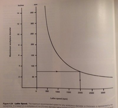

Hier nog een tabel uit het boek van Mike Darlow. Met deze toeren kan je spelen ook afhankelijk van houtsoort en gewicht
