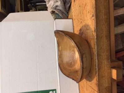

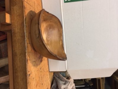

Nu stel je een moeilijke vraag. Het afgewerkt schaaltje is iets minder dan 20 cm. Maar ik ben begonnen met een blok tussen de 25 en 30 cm. Maar er zat een hoogteverschil van een cm of acht tussen beide zijden. Toen de vorm volledig rond was kon ik nog niet over de 500 toeren gaan.
Verzwaren is niet zo evident bij de Killinger 1450. Dan zou ik een balk tussen de poten moeten leggen om die te verzwaren. Maar dat zou wel hinderlijk voor mijn knieën en voeten kunnen worden. Moet ik eerst bekijken.

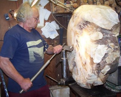

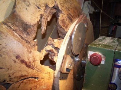

Ik heb mijn draaibank good vast gezet, ook anders gezegd, Ik heb het met een heel groot stuck beton verzwaard, ja er vast aan vast geschroefd :D.
Pas op voor rubber onder de poten, as je de poten dan vast schroeft kun je dat gietijzer well breken door het verschil terwijl je de ene en dan de andere poot vast schroeft.
Eerst ding dat je moet doen is te zorgen dat iedere poot draagt voordat je de bouten vast schroeft, en volgende keer als je bank gaat schudden, draai de snelheid hoger, Ik heb did verschillende keren meegemaakt dat met een hogere snelheid het schudden verdween, nee niet altijd.
Het enige dat rubber blocks doet is de trillingen niet doorgeven aan de vloer, of minder doorgeven, de oorzaak van het schudden zit boven aan de draaiende bank, word niet veroorzaakt of verminderd door rubber er onder te leggen.

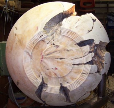

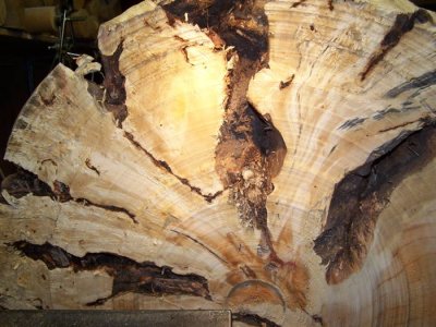

Hier even laten zien dat Ik soms echt wel niet gebalanceerd hout draai ;), wat denk je.

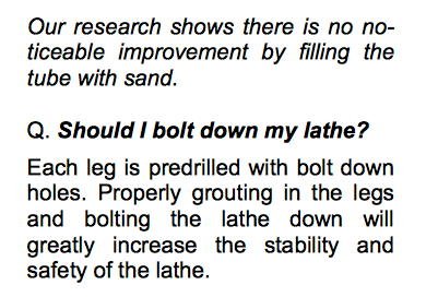

Even gekeken wat Oneway zegt, en vond dit
Gewicht er aan vast zetten om het beter te balanceren werkt goed, maar vergeet niet dat dit gewicht verminderd moet worden als je meer van dat uit balans hout weg draait.
