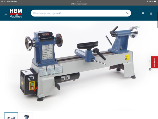

Draaibank met aardlek probleem
Schaafnerd
12 jul 2024
210
299
Vlijmen
kleine update na een halve dag nog wat testen. Ik heb alle kabels vervangen, maar ook dit geeft geen witte rook. Nog even dubbel gecheckt met een andere dc motor (wel minder watt), die doet het wel. Denk dat @SunRayes gelijk heeft dat de wikkelingen ergens ‘lekken’. Op 4 juni komt een kennis op bezoek en die neemt zn Megger mee, ben benieuwd of die concreet bevestiging kan geven. Zodra ik dan wat metingen heb gedaan kom ik weer met een update. dank allen voor het meedenken en de suggesties!
Schaafnerd
12 jul 2024
210
299
Vlijmen
Zoals beloofd nog een laatste update. Inmiddels de motor doorgemeten met een Megger, en inderdaad hij maakt ergens sluiting, jammer maar helaas. Ik ga op zoek naar een alternatieve motor om de draaibank weer werkend te krijgen.
heeft iemand hier toevallig ervaring met reserve onderdelen bij HBM, of iemand een passende motor liggen die ik mag overkopen?
