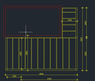

dankjewel voor de snelle reactie:
het gaat om onderstaande constructie:
de balk van 5995 en de balk van 5350 mm
zou dit kunnen met een balk van 300 evt 400 mm

De tekening is mooi, maar ik lees nog steeds niet of er iets op komt, en zoja, wat - is dit een pergola met wat druivenranken of een vloer onder een complete verdieping, het maakt vast verschil om een goed antwoord te krijgen van een echte expert hier (wat ik niet ben, overigens, ik ben geen bouwkundige o.i.d.).

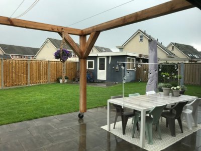

Ruben Voors
21 apr 2020
Juriaan, de balken komen er over te liggen zie foto
dit is het idee dan komen er vellingdelen en epdm met isolatie op

150x300mm is ruim voldoende voor beide balken. De kortste (5350mm) krijgt het meeste gewicht te torsen zo te zien, maar die kan dat probleemloos aan.
De langste word in het midden gesteund door een staander, daar is dus ook geen probleem.

Ruben Voors
21 apr 2020
die 2 balken worden gekoppeld aan het schuurtje.
hier zit een balklaag in. zie onderstaande foto

tuoh
Voor een dergelijke constructie is zelf storten beter denk ik, dan kan je anticiperen op de ondergrond die je aantreft.
Normaal gezien zouden je balken van de roostering moeten oversteken op de draagbalken, is mooier en beschermd het hout.
Kijk maar eens naar de foto die je gepost hebt in #6.

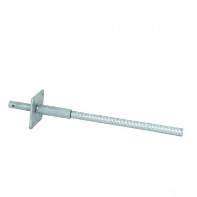

Ruben Voors
21 apr 2020
dat is ook de bedoeling oversteken, ik dacht zelf 3 cm de balken inkepen.
en dan wou ik onder de kolommen het volgende toepassen:
