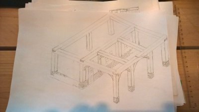

Ik wil van het voorjaar beginnen met het prefabben van de delen, en wanneer dit gereed is (zal wel even duren, doe het in de avonduren) gaat buiten: 'het beton erin en zet ik de boel in elkaar' Heb al wat droog eiken voor het maken van de toognagels :) dan de beitels en schaven eens scherp maken en aan de slag dan maar :)

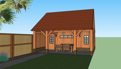

Dit is het idee wat ik voor ogen heb:
Het dak ben ik nog niet helemaal over uit, zal sowieso bedekt worden met dakpannen, en vermoedelijk een standaard zadeldak
Omdat ik natuurlijk een beperkte kennis heb, zou ik bovenstaande graag willen realiseren met jullie hulp, opbouwende kritiek en natuurlijk daar waar ik dingen over het hoofd zie,
Allereerst ben ik benieuwd naar het formaat van de korbelen, heb al wel gegoogled maar kan alleen de hoek vinden, wat adviseren jullie? ook gelet op het feit dat ik ze gebogen wil maken?
bij voorbaat dank voor alle hulp gaandeweg dit topic! :)

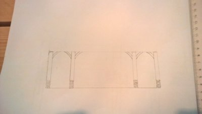

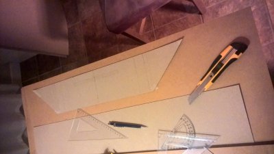

Ik ga morgen eerst uit karton wat snijden om een idee te krijgen qua korbelen, dan kan ik het hout gaan bestellen. Wat is ongeveer de levertijd? of verschilt dat teveel?
Mijn idee is ook om eerst korbelen te kopen, wanneer deze klaar zijn, de staanders enz. enz. Ik kan me voorstellen dat een houtzagerij dat liever niet heeft, maar anders ligt het mij teveel in de weg en op die manier kan ik rustig aan de slag en nog nadenken over het dak.
Is er nog ergens een geschreven regel hoever de korbelen uit de staanders moeten komen? uitgaande van een 45gr hoek?

Vanavond wat gespeeld met de maatvoering van de korbelen en ben er wel uit :)

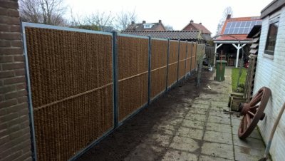

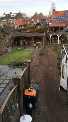

Helaas duurt het allemaal wat langer dan gepland, Maar de inmiddels staat de schutting..

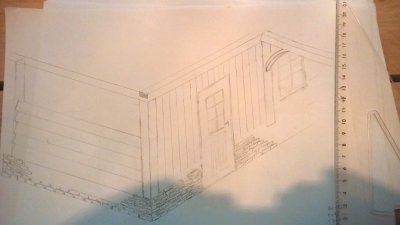

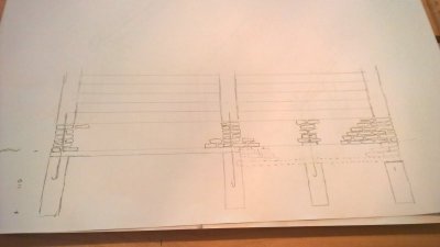

Wel heb ik in de verloren uurtjes met sketchup gewerkt, en e.e.a. uitgewerkt.. zal hier een foto'tje van uploaden..

Zoiets had ik voor ogen, gelijk een vraag over de korbelen, ik kom niet heel mooi uit met de korbelen en wilde de buitenste 2 laten vervallen zoals je ziet op de tekening: Is dit mogelijk of verzwak ik hier de constructie mee? Dit geld overigens alleen voor het zit gedeelte, het schuurgedeelte krijgt gewoon korbelen aan elke paal
(er gaan overigens wel korbelen naar de liggers, maar die zijn heel lastig in te tekenen)

Dat is even een tegenvaller, hoop dt ze het er zelf goed afgebracht heeft!
En de schets beloofd wat!
