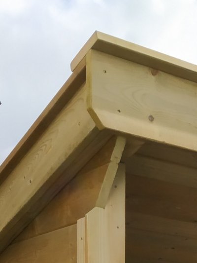

Bekijk bijlage 115966
Mooie foto, ik had nu tot 5 cm gedaan, is bij mij grijs, maar er staan zoveel planten dat het niet gaat opvallen.
Ik bedoelde eigenlijk of je boven de 10 cm nog blanke vernis moet doen. Eigenlijk denk ik het is geïmpregneerd, niet nodig.

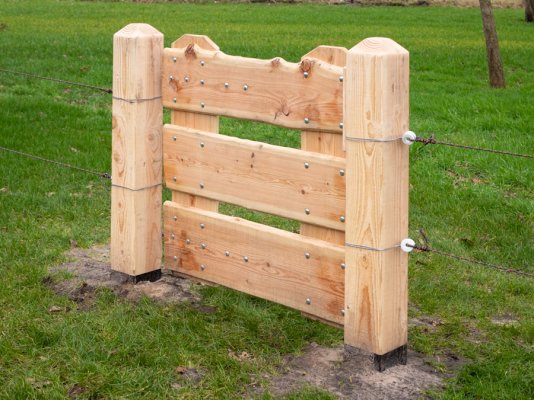

Bekijk bijlage 115969
Dank je wel.
