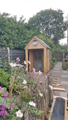

mijn 100x100 (mogelijk 150x150, weet even niet zeker meer) staan gewoon in de grond.
1 meter diep en 2 meter boven de grond, palen van 3 meter dus.
daartussen zweeds rabat en die schutting gaat echt nergens naar toe.
hie rlinks op de foto zie je een staander en het rabat

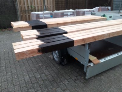

Hoi Bert, Ik zit midden in de afronding van een soortgelijk project, iets grotere overkapping wellicht. Ik heb alles op betonpoeren geplaatst van 60cm (15x15 Douglas Balken). Je kunt mijn eerste DIY project hier bekijken. Als je vragen hebt, dan kan ik je mijn ervaringen delen:
Succes, het is een zeer leuk project om te doen!
