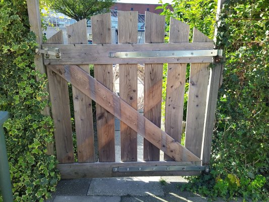

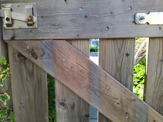

Ik heb een deurtje gemaakt van douglas,
en dat heb ik in eerste instantie 'verkeerd' geschoord, dat kun je duidelijk aan de foto's zien :)
Maar óók na omkeren van de schoor en opnieuw vastzetten met meer en dikkere schroeven blijft het deurtje doorhangen.
Ik heb het sterke vermoeden dat het puur in het hout van het deurtje zit, dat lijkt ook niet meer haaks t.o.v. elkaar te staan.
De palen waar het hek in hangt staan zijdelings allemaal aan elkaar dus die zakken niet zomaar 'naar binnen', ook staan ze nog net zo 'loodrecht' als dat ik ze geplaatst heb.
Wie heeft er een idee waar het in kan zitten?
Zijn deze planken so wie so te slap? Had ik een balkje moeten gebruiken voor de horizontale constructie.

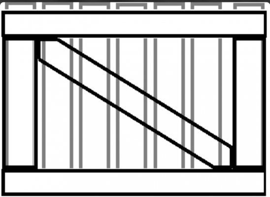

Ik zou de schoor eruithalen, alle verbindingen met 1 schroef vastzetten. Dan de onderkant op hoogte stellen, en een nieuw passend schoor erin maken. De schoor moet er strak ingaan, heeft deze enige speling dan gaat het doorhangen. Daarna alles weer met 2 schroeven gaan vastzetten. Het moet goed gaan , heb er al verschillende gemaakt, en er is nog geeneen gaan doorhangen

Ik heb links en rechts van de deuren wel een extra plank geschroefd, dan kan de schoor zijn kracht kwijt . En de hoekpunten in een hoek maken van 2 x 45 graden, stukje hor. en een stukje vert. Hoop dat het zo duidelijk is

Zie je ook dat het poortje aan het doorzakken is of hing het direct scheef?
Indien dat laatste, dan kan het ook zijn dat je je scharnieren (heng/duim) niet juist gesteld hebt. Zet het poortje zoals je het wil hebben op zn plek, gesteund aan de onderkant. Dan de onderste duim duwend tegen de heng plaatsen en de bovenste duim trekkend aan de heng plaatsen.

het deurtje en de ophanging zijn 2 verschillende zaken
je zou het deurtje haaks kunnen zetten, en aan de andere zijde een schoor in tegengestelde richting plaatsen
zoals die ene schoor nu staat, hoort het
maar een 2de in X geeft weerstand in de andere richting
stellingen schoort men ook in X

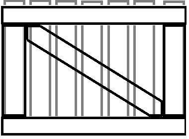

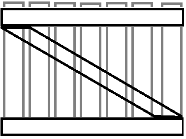

Ik heb een plaatje gemaakt van hoe het hek nu 'schematisch' in elkaar steekt en eentje hoe ik het antwoord van @the duke opvat. Snap ik het zo goed? Dus twee verticale planken erbij schroeven aan de uiteinden en de schoor met punt er strak tussen?
Aan de andere kant van het hek, de 'zichtkant' vanaf openbare weg heb ik niets bevestigd om het estetish fraai te houden (voor zoverre dat kan met zo'n hekje).

10.326
2.994
vermits je de de voorzijde esthetisch wilt laten, blijft enkel de achterzijde
ook daar kan je in een X werken
je kan een 2de schoor plaatsen, maar er waar ze de huidige kruist, een stuk uit zagen

Dan komt het zakken vooral omdat je schoor niet wordt tegengehouden. Als je die zowel onder als boven in de regel laat vallen, dan zal het probleem van het zakken zijn opgelost.
