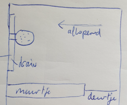

In mijn badkamer komt een verhoogde (zandcement) douchevloer. Nu ben ik aan het bekijken hoe ik het beste de afvoer van de douchegoot kan laten lopen.
In de badkmr loopt ook de pvc-afvoerpijp vanuit de wasmachine op zolder (hierop was ook de badkuip aangesloten).
Als ik nu de douchegoot verbind met de pvc-afvoerpijp (bijv met T-stuk) dan vermoed ik dat de douchegoot volloopt met water vanuit de wasmach als die een wasje doet.
Hebben jullie ideeën hoe ik dit het beste kan oplossen?
ps ik maak over lengte van ca 75cm een halfhoog celbeton muurtje (8cm dik) tegen de wand aan waarin de leidingen en afvoer zin weggewerkt.

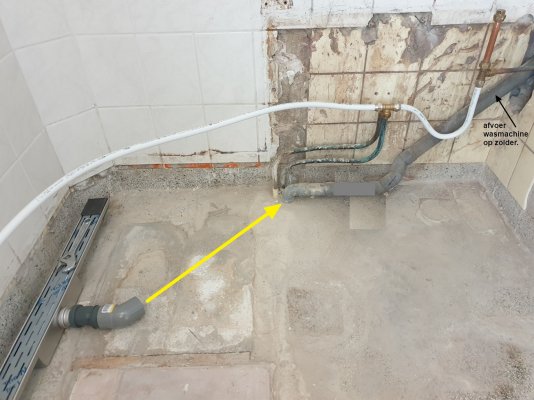

Zoals op deze afb. ?
    1,8 MB · Weergaven: 40
10.225
3.652
Ja, dat lijkt me de beste oplossing in jouw situatie. Ik hoop niet dat je een regendouche gaat instaleren met een cw 6 ketel er achter, want uit ervaring weet ik dat dan de overloop ook nat wordt.

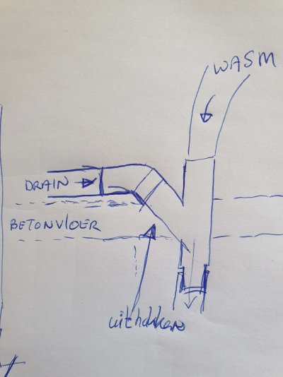

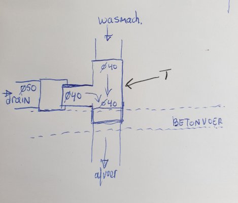

Deze begrijp ik niet helemaal. Zie afb.

Ik denk dan met een Y-stuk. Moet dan wel proberen beton weg te hakken zodat y-stuk kan zakken ivm afschot drainafvoer.

Heb laatst ook zoiets bij de hakken gehad.
Heb het gedaan zoals rbo het hierboven beschreef.
Die oplossing werkt goed.
Het beton is makkelijker weg te hakken, wanneer je rondom eerst gaten boort.

Als je een 45 gr bocht gebruikt kan de lucht nergens heen. Dan weet je zeker dat de overloop nat wordt. Die draingoten wateren toch al slecht af, door de beperkte mogelijkheden voor een stankafsluiter.

Dus toch beter 90 graden t-stuk gebruiken?
Dat gebeurd toch ook bij een 90 gradenbocht!!! Op een riolering hoort (meestal bij het dak) een ontluchting, waardoor het probleem van lucht wordt voorkomen.

Gaat het erom dat die vacuum trekt? Dat wil zeggen dat er een sifon leeg getrokken word als een van de twee punten gebruikt wordt? Een beluchter kan dan uitkomst brengen.
10.225
3.652
Je gebruikt 45 graden bochten in het platte vlak. Als je ze gebruikt bij de aansluiting op een standleiding, kan het water wel weg, maar de waterkolom kan geen lucht aanzuigen, waardoor je water niet goed wegstroomt. Je wil geen beluchter uit je douchevloer omhoog hebben steken.

In een normaal huishoudelijk rioolstelsel zit een doorvoer in het dak als eindpunt van het leiding stelsel. Die zorgt dat de waterkolom lucht aan kan zuigen.

Ik sluit me aan bij chevy, in het horizontale vlak geen 90 graden bochten, in standleidingen geen 45 graden bochten gebruiken. Ik heb in een proefopstelling bij geberit met transparante afvoerbuizen het verschil gezien. Een douchegoot heeft zeker een goede beluchting nodig om te functioneren, dit wordt met 45 graden teveel geblokkeerd. Ongetwijfeld zijn er mensen bij wie het wel werkt, haakse aansluitingen (of liever 88 graden, zoals bv deze Pvc T-stuk 88°, 3x inwendig lijm, grijs, KOMO, 110 mm - Wildkamp.nl ) werken alleen beter.
