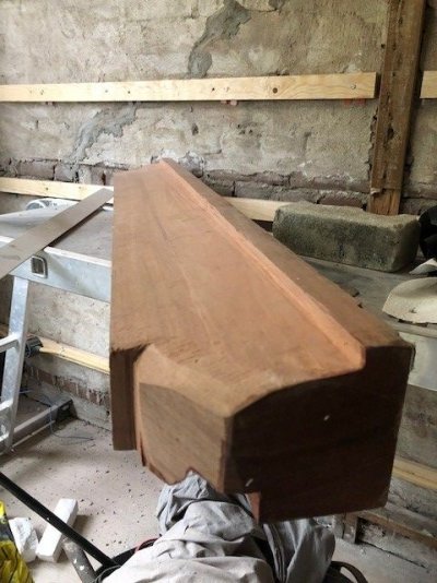

Het lukt aardig om de dorpels te maken, heb ervoor gekozen om vooral de techniek van het wegzagen te gebruiken (+ elektrisch schaven om bij te werken) ipv in twee stukken te werken. Achteraf bekeken waren er inderdaad heel wat opties om het in twee stukken te doen, maar het hout had ik dus al (voor een prijsje op de kop kunnen tikken). Het afzagen en weer aanlijmen heb ik nog niet uitgeprobeerd, met de middelen die ik heb (geen vandikte) leek me dit tijdrovender..
Het resultaat (voor schuren) in bijlage. Tweede dorpel dus de techniek wordt nog verfijnd ;)...

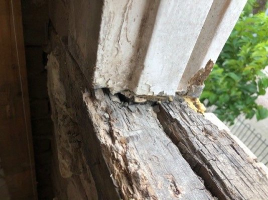

@mathieu wat begrijp je onder een druiprandje? waar zou dat precies komen? momenteel heb ik het 'klassieke' design aangehouden, maar zeer geïnteresseerd in manieren om de duurzaamheid van de dorpel (en de muur) te verbeteren. De bestaande dorpel was in dermate slechte staat...zie andere bijlage. Was een tweede stuk aangezet maar de verticale :/ spleet duidelijk niet goed afgewerkt. En dan lood over geslagen. En veel PUR gebruikt.

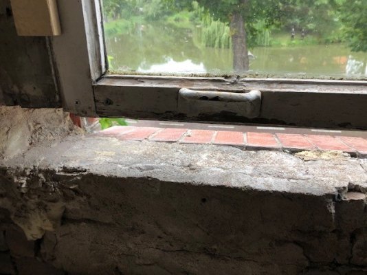

Hebben jullie tips over hoe de onderkant/kopse kant te behandelen? Dorpel komt op stenen muur (zie bijlage). Ik dacht aan de onderkant impregneren met anti-houtrot (van dat oranje merk), ik twijfel nog over insmeren met houtrotvuller (van datzelfde oranje merk) zeker op de kopse kanten, en daarbovenop menie op de stukken die met cement in contact zijn.Heb ook gelezen over twee-componenten PU-Lak (dat merk met een S dat ze voor vloeren en werkbladen gebruiken) en sealers die bestaan om kopse kanten af te werken...Afijn, door de bomen het bos niet meer zien dus :).

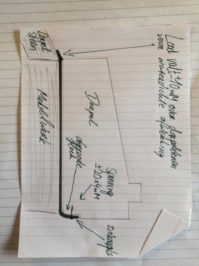

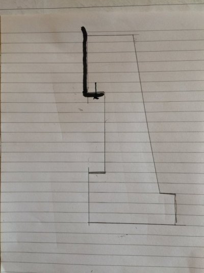

Gewoon snijlood 15ponds.
Zo heb ik het laatst gedaan, sponning van 20x4 aan de binnenkant geschaafd en daar het lood in gespijkerd met zinknagels. Ik heb geen kloostersponning toegepast. Als de binnenbetimmering ertegenaan komt zie er er niks meer van.
Zo kan je het doen bij een kloostersponning, beetje overlap en dan met een lat van 5-10mm afsnijden op de dorpelstenen.
