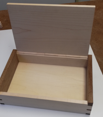

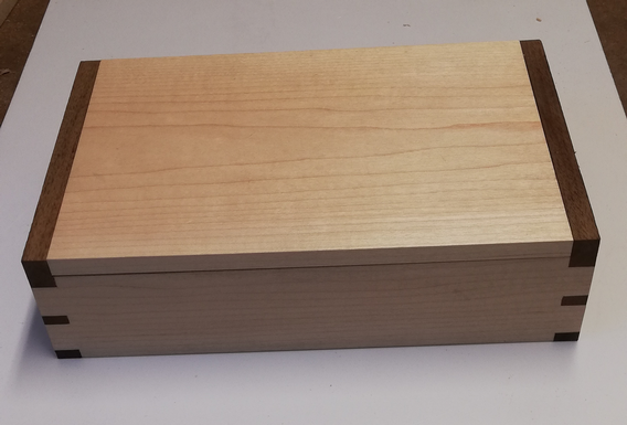

Enige tijd geleden heb ik een doosje gemaakt als verpakking voor een cadeautje. Een dubbel cadeau, zeg maar.
Gemaakt van esdoorn en noten.
Zoals te zien met een houten scharnier, zoals Rob Cosman talloze doosjes heeft gemaakt.

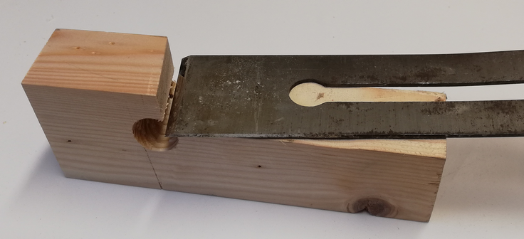

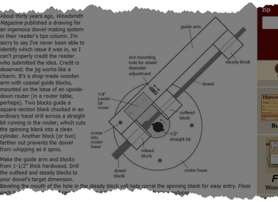

Zodat er naar wat anders is gezocht. En is gevonden op de site van Highland Woodworking:

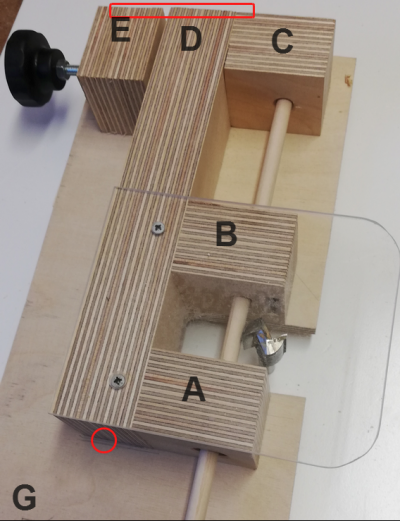

Hierboven mijn versie, met ter illustratie de positie van de frees wanneer dit draaibankje op mijn freestafel is geklemd.
A,B en C zijn verlijmd met D. De hele constructie heeft een draaipunt bij de rode cirkel op grondplaat G.
E is aan de grondplaat gelijmd. Bij de rode rechthoek heb ik tussen D en E een elastiek gemaakt.
Door de draaiknop te verstellen kan ik de diameter nauwkeurig instellen.
In A gaat het vierkante materiaal. Dat wordt rond gedraaid door mijn accuboormachine. Met een hoge snelheid en linksom werkt het best.
In B is een gat geboord van 8,5 mm zodat er nog wat speling is bij een diameter van 8 mm. In blok C eveneens een gat van 8,5 mm. C dient om het zwabberen van een lange stok tegen te gaan.
Zoals te zien kan ik hiermee glad en lang rondhout maken.

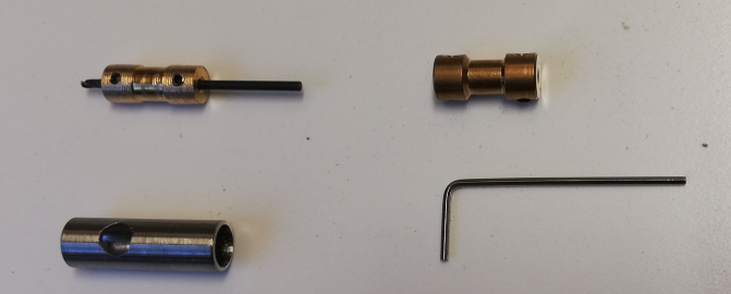

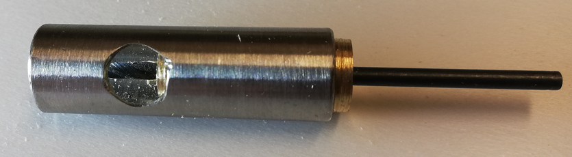

'íets' om gecentreerd een gaatje te boren in de scharniersegmenten.
Zoals genoemd kan je bij Rob Cosman een dergelijk tooltje kopen. Misschien een idee als je veel van dit soort scharnieren gaat maken, maar voor nu even te kostbaar. Dus zelf aan de knutsel.

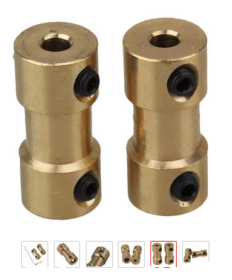

In de modelbouw bestaan er as-koppelingen om een motor as met een aandrijf as te verbinden. Bij Ali kwam ik het volgende tegen:
Ze zijn er met ongelijke boringen of gelijke boringen en verschillende diameters van de boringen. Voor mijn doel exemplaren besteld met twee gelijke boringen van 2 mm.
De buitendiameter is 9 mm, maar ze zijn gemaakt van messing zodat ze makkelijk 'afgedraaid' kunnen worden naar 8mm met behulp van een vijl en een boormachine. Dan nog een pijpje met een binnendiameter van 8mm en mijn tooltje was klaar.

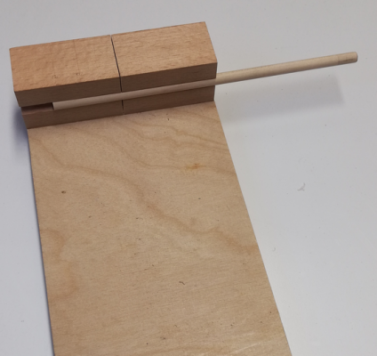

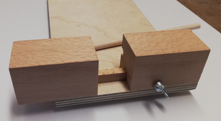

En dan was er nog een malletje nodig om het rondhout in mootjes te zagen, maar wel haaks. Anders gaat het scharnier natuurlijk klemmen. Om de nerf van het rondhout zoveel mogelijk door te laten lopen heb ik een Japanse zaag gebruikt.
Eerst een beuken balkje haaks en vlak gemaakt. Twee groeven gefreesd: één halfrond voor het rondhout, en één rechthoekig met een breedte van 8 mm. En een latje van 8mm breed gemaakt dat precies in die groef past.
Het balkje op de tafelzaag in tweeën gedeeld en het latje in één deel vastgelijmd.
Gaatje getapt in het deel waar het latje in schuift, zodat ik het schuivende deel links kan vastzetten.
De zaag er tussen gezet en het linker deel aangeschoven zodat de zaag netjes werd opgesloten.
Het is even wat werk, maar het werkt nu wel makkelijk.

Mooi doosje en fijne beschrijving van je tools! Deksel ziet er ook wel heel mooi vlak en recht uit, met de hand gedaan of op de machine?
Heb je ook nog een foto van de achterkant? Ben wel benieuwd hoe dat er uitziet met zo'n houten scharnier.

Heb geen foto van de achterkant en het doosje is al weg, maar daar kon nog wel iets aan verbeterd worden hoor. Hier een fotootje van Rob Cosmans site. Als je zoekt op 'rob cosman wooden hinge' dan zie je hoe het scharnier, mits goed gemaakt, eigenlijk wegvalt.

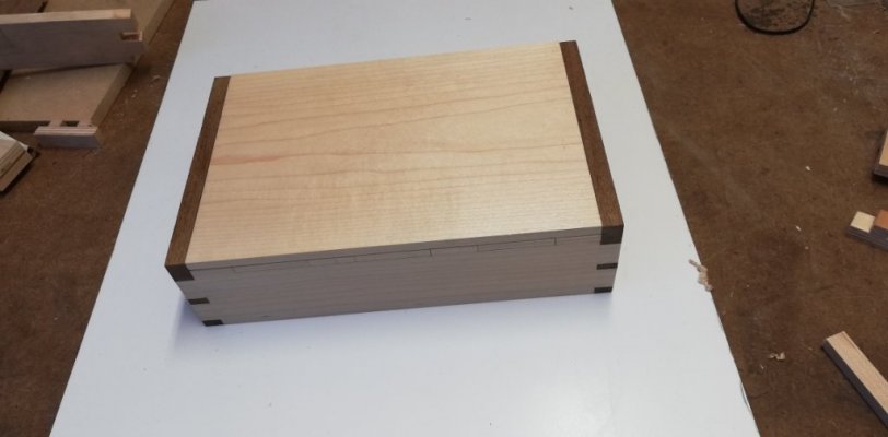

Had het fotootje over het hoofd gezien, dus hier alsnog het achteraanzicht.
Zoals ik al noemde, de segmenten van het scharnier hadden wat minder spelling moeten hebben.
