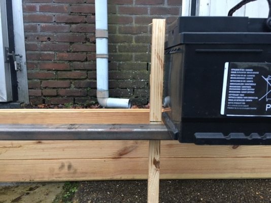

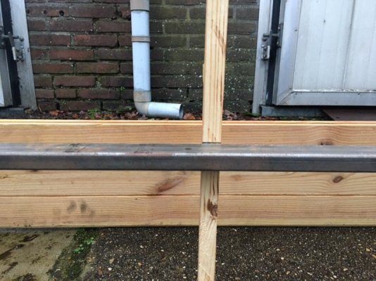

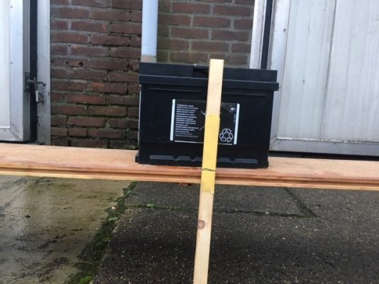

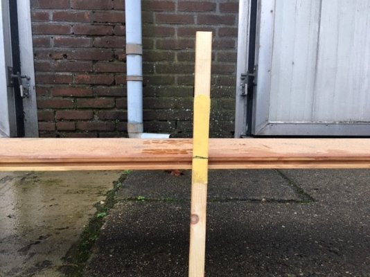

Te veel staal is ook niet nodig. Het is de som der delen die de sterkte bepaald.
Ik heb op bovenstaande foto's een grenen plank van 180 x 18mm en een stalen koker van 20x40x2 mm gebruikt om te testen. Ze veren allebei even ver in. met een gewicht van 15kg. Uitgaande van de grootste overspanning (140cm).
Mijn eigen gewicht (88kg) kon de plank makkelijk dragen. Die maat koker kon gaan knikken.
Het voordeel van een ingewerkte plank voor en achter is dat je hem kan vastschroeven aan de bovenkant van de kasten. Samen vormt het een stevig geheel.
Met ingewerkt stalen koker is dat net wat meer werk.

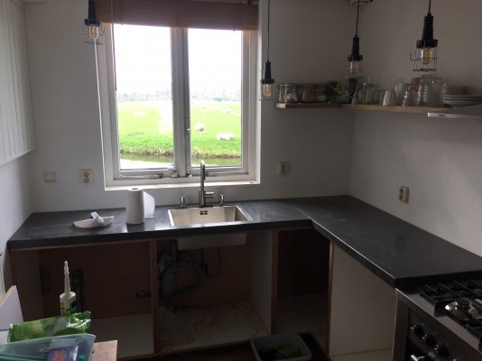

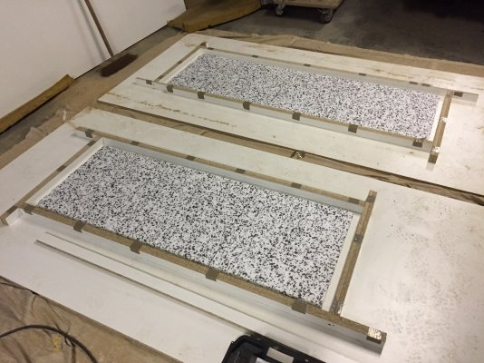

Ik heb in onze keuken ook een betonnen werkblad, het zijn er twee 1 van 187x60 en 1 van 156x60.
Hierin zit inderdaad glasvezel verwerkt. Een goede tip om het gewicht omlaag te brengen is de bladen hol te maken. Ik heb eerst een bekisting gemaakt van 3cm hoog. Toen ca 1 cm beton gegoten, en daar piepschuim platen op gelegd. Platen zijn 18mm dik. Aan de randen heb ik 3cm overgelaten die ik weer gevuld heb met beton. Wel even een verzwaring op het piepschuim leggen omdat ze anders gaan drijven.
De kastjes heb ik zelf gemaakt van 18mm spaanplaat, waarvan de staanders dus dubbel zijn.

Nog even nagemeten, maar is inderdaad iets dikker (4cm). Maar principe blijft hetzelfde.
Het 'topblad' is dus maar 1cm, het piepschuim 18mm. De randen zorgen voor de look dat het blad dikker lijkt.

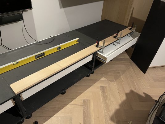

ALs je het zo uitlegt klinkt het logisch, klein testje gedaan en inderdaad. Als ik de houten lat vastklem op de andere kast is er veel minder doorbuiging. Met deze beuken lat een mm of 5 als ik in het midden ga zitten en ik zit net als wil aan de bovenkant van het gemiddelde gewicht van de mensheid....
