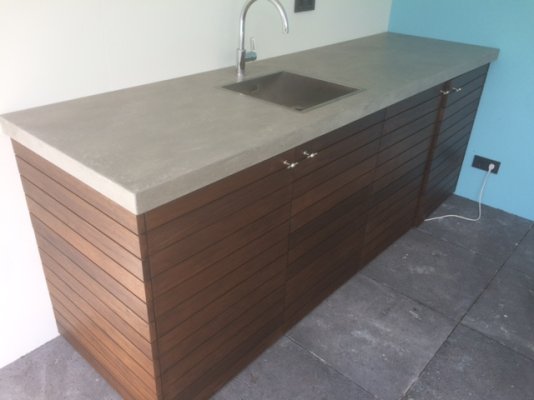

Ziet er goed uit Musicus, mooi geworden. hieronder nog een fotootje van de buiten keuken. Afwerklak weet ik niet meer maar werd geadviseerd door houteverancier.

Dank je Wim.
Maar het niet gegoten hoor, het is multiplex met betonlookverf erop.
