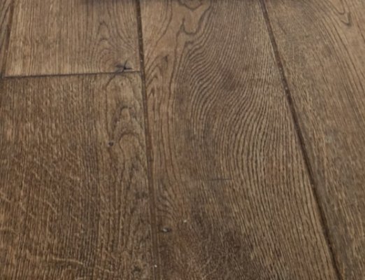

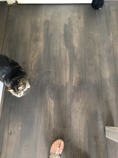

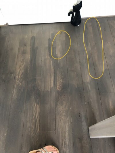

Bij ons is de vloer pas opgeknapt. Het is sowieso niet geworden wat het moest zijn maar ik vraag me af hoe die plekken in de vloer komen. De meneer die de vloer heeft opgeknapt zegt dat die plekken erin zitten omdat op die plaats meer tannine in de vloer zit. Kan dit kloppen? En hoe krijg je deze weg?45A75655-AE08-434A-B230-0C4C9C167A47.jpeg5EE196CB-441A-4004-BCA7-3595F489C460.jpeg

tannine ?
dat komt vooral in eikenhout voor
volgens de tekening van het hout zou dit wel eens naaldhout kunnen zijn, ipv loofhout zoals eik
wanneer ik de betekenis van tannine opzoek, dan lees ik dat dit ook in wijn voorkomt
de vlekken lopen 'mooi' van de ene strook naar de andere door
het lijkt er eerder op dat hier vroeger (opgeknapte vloer ?) vloeistof (wijn ?) op gemorst is
als de vloer nu opgeschuurd werd, en de vlekken er nog altijd in zitten, dan vrees ik dat ze dieper dan de bovenlaag zitten

Lijkt me op het eerste zicht toch een eiken parket te zijn.
Eik bevat inderdaad tannine, waardoor planken kunnen verschillen van kleur na afwerking bv. bij gebruik van ammoniak of andere producten om de parket te verouderen. Maar dan is dat kleurverschil per plank, en niet willekeurig zoals op de foto's. Welke afwerking is hier gebruikt? Het lijkt een soort beits die nog een toplaag moet krijgen? Bij ongelijkmatig aanbrengen van een beits kan dit ook dit vlekpatroon geven (borstelstrepen).
De vorm van de vlekken doet vermoeden dat er ooit vloeistof gemorst is, maar het kan ook de poes geweest zijn (op de foto?) die daar ooit geplast heeft. Dat veroorzaakt enorm donkere, bijna zwarte vlekken (spreek uit ervaring).
Hoe is de parket opgeschuurd? Waren die vlekken na schuren zichtbaar op het kale hout?
Zijn die vlekken over heel de ruimte of enkel op 1 plaats?

Gezien het feit dat de rand van de vlek zich over 8 planken uitstrekt (zie foto 1), lijkt het me eerder dat het t resultaat is van slecht uitsmeren van de beits/olie oid, dan dat er iets is gemorst/of is geplast. Dan krijg je toch rondere vlekken (dat zegt althans de sherlock in mij..)

Heb je de vloer al lang? Kan je herinneren dat er ooit iets gemorst is? Het is dat of, zoals vele voor mij al hebben aangegeven, dat de beits is uitgegoten en niet snel genoeg is uitgestreken. De "verticale vlek" lijkt akelig veel op de "horizontale vlek" richting de muur onderin de foto.
toch nog maar een keer herhalen dat die vlekken over meer dan 1 plank doorlopen + een - alhoewel grillig - ononderbroken geheel vormen
het zou toch een uiterst toeval zijn dat die tanine zich op die manier in die toevallig naast mekaar gekomen planken zo verzameld heeft
hier zijn dus vlekken gemaakt
ze waren er in vooraleer de vloer opgeknapt werd, of ze zijn het resultaat van de behandeling na het opknappen

Hier lijk je zelfs de kwast strijken te zien die vrij abrupt lijken te stoppen. Lijkt me wel iets teveel om onder toeval te vallen.
Geen idee hoe je dat ongedaan maakt, lijkt me nog een hele toer…

Er is ergens in die bewerkingen iets fout gelopen, waarschijnlijk bij het aanbrengen van de beits. Ik zou dit resultaat niet aanvaarden en eisen dat alles herdaan wordt (opnieuw schuren). Je kan verwachten van een professionele parketteur dat hij zijn producten kent en de manier om deze aan te brengen.
