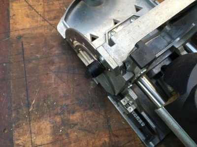

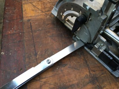

Het ding doet niet meer dan een freesje in het midden van een 18mm dikke plaat positioneren, en daar betaald men dan +60$ voor?????
Als je dan toch persé die domino's in het midden van de plaat wil krijgen gaat dat instellen evengoed, of sneller, met een set voelermaatjes van 3,50€:p
Zet de voorinstelling op de machine een maatje kleiner dan de plaatdikte, voor 18mm plaatdikte selecteer je de 16mm.
los de haakse aanslag en til hem iets omhoog, stop er voelermaatjes tussen die samen 2mm geven en zet de aanslag vast. De machine is nu ingesteld op 18mm.
Eindresultaat, een domino mooi in het midden.
3,50€ investeren en je machine word multi-inzetbaar, je kan nu immers alle voorinstellingen gaan onderverdelen tot op een 0,01mm:D

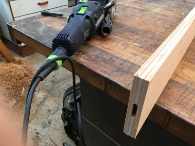

Nog een domino(df500) post.
zijn er nog meer mensen die interesse hebben in de domiplate voor de df500?
Wij werken welliswaar niet met inch plaatmateriaal.. maar persoonlijk werk ik wel vaak met 20mm hout..
Dus ik denk dat het toch van toegevoegde waarde is. Ook als je een frame wil maken van een massieve kast..
Ik lees best wat positieve reacties overseas :)
Bekijk bijlage 58492

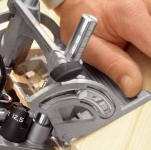

Vanuit de "nieuwe aanschaf draad" hier terecht gekomen. Ik snap het probleem eigenlijk niet, of misschien wel.
Als je de machine normaal gebruikt dan is toch de bovenkant de referentie? Maar, voor de maat lijkt de onderkant de referentie te zijn, het vlak dat op tafel ligt? Dat is eigenlijk vreemd omdat je niet weet wat de toestand van de tafel is. Dus doe ik wat @tuoh ook doet, of eigenlijk, ik stel in met de schuifmaat en stel het zwarte blokje zo in dat het niet in de weg zit.
De grap is echter dat het zwarte blokje voor de vaste diepte-instellingen te vervangen is. Je zou dus een blokje met andere stappen kunnen (laten) printen of frezen en je hebt heel de domiplate niet meer nodig.
Tenzij ik het toch niet snap.
